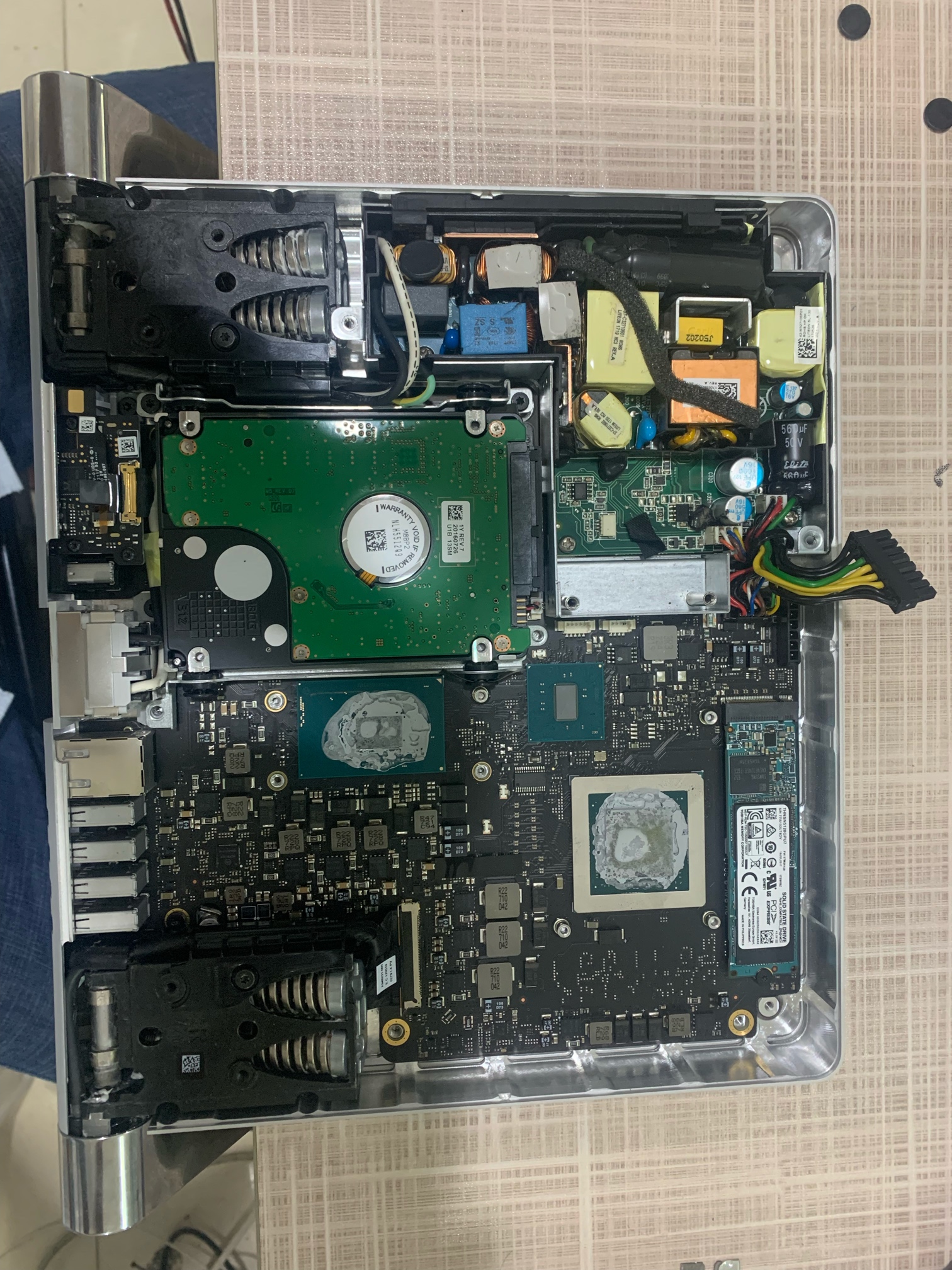

机型:微软Surface studio一体机
故障:不开机
过程:客户联系过官方售后说要寄修,转了电科一圈也没人敢接单,经朋友介绍联系到我。
客户两个要求:1.数据不能丢失。2.今天修好能正常使用,只要能搞好,钱不是问题!
没看到电脑也不知道具体情况,只能和客户沟通:先拿过来检测,不是大件问题,当天可以修好,如当天不能修好,可帮他导数据出来应急,客户同意拿过来,过来路上就把机型发给我,还吩咐我准备好维修用的物料。办事效率高
奶奶的是个大家伙,看来不好惹
以前修过surface pro4、pro5,还真的没遇到过这一体机,看来得硬着头皮上了

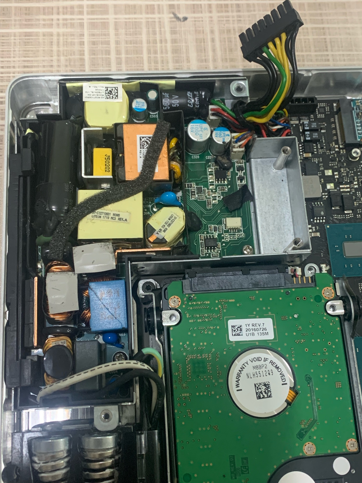

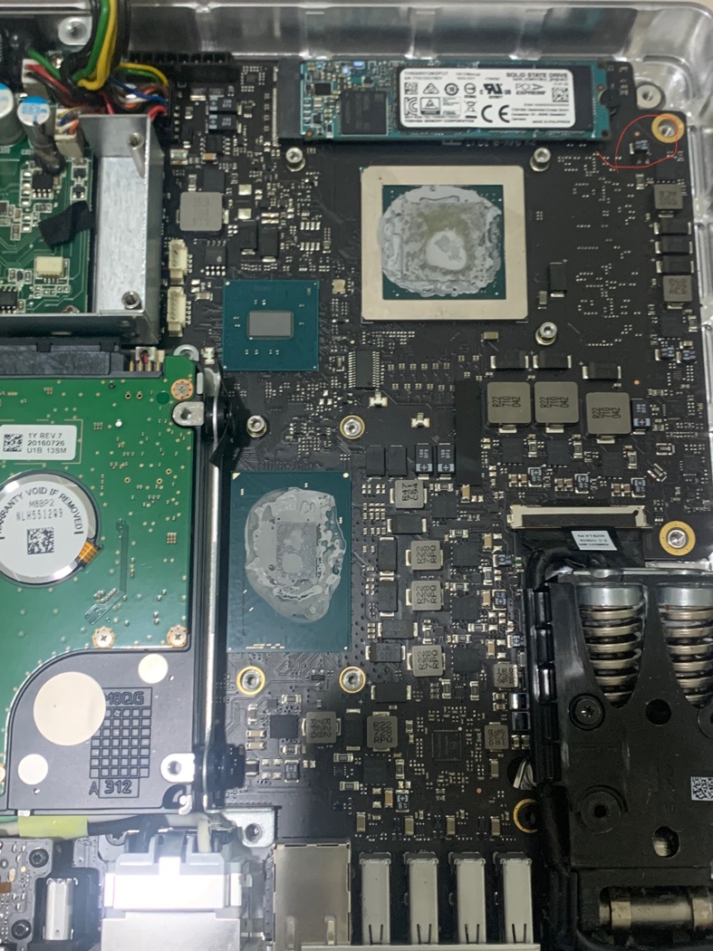

电脑一到先看下机器构造,主板应该是设计在底座里的,把电脑倒立底座勾到台面开始拆机。经过半个小时终于看到主板了。

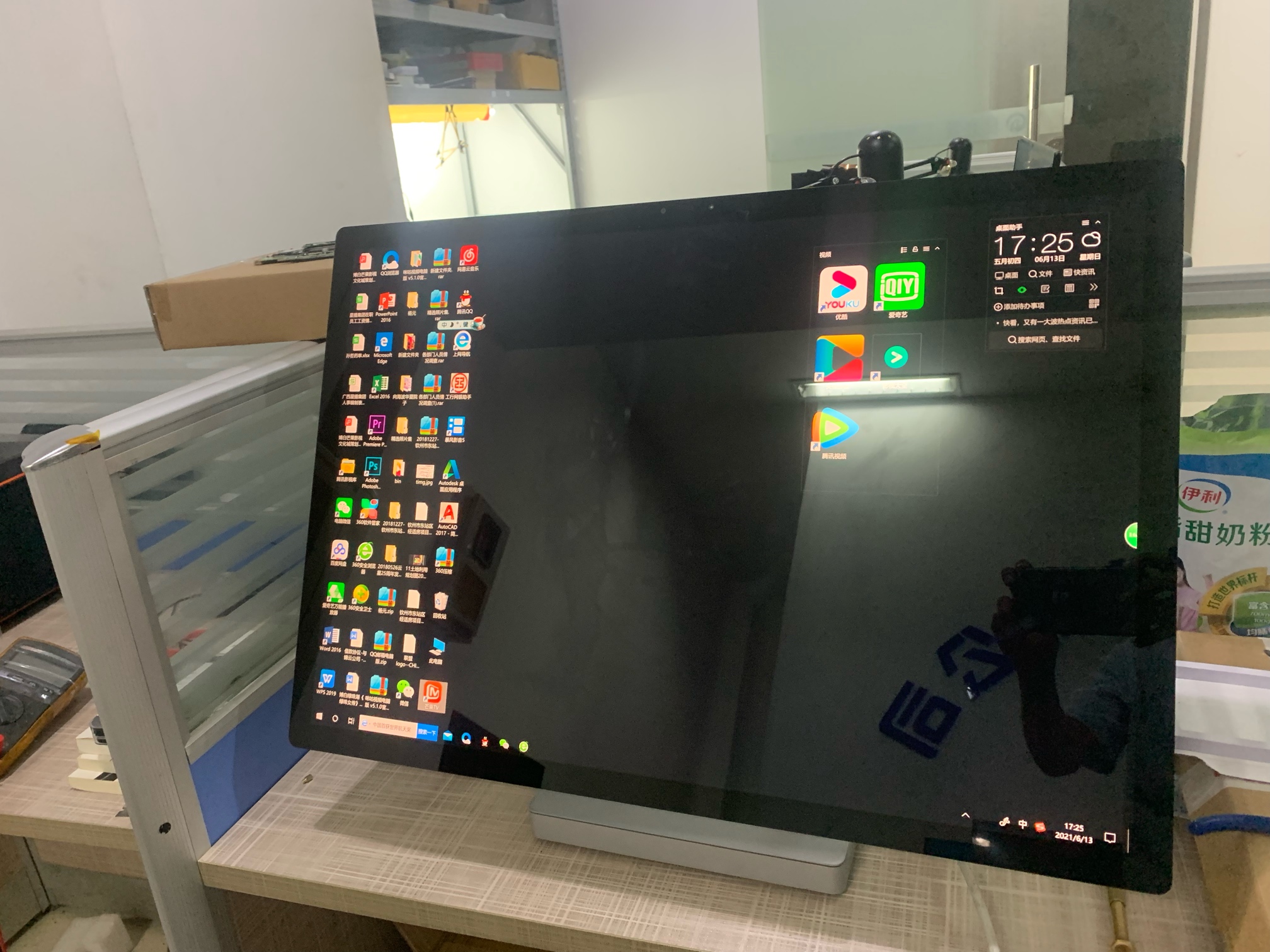

目检发现一个电容好像颜色变了,难道捡钱了?拔掉主板电源座子,万用表一测,主供电还真的短路了,直接扣掉变色的的容,发现不短了。简单拼装试机,轻松点亮。
客户在一旁玩手机,和客户说修好了,他还不相信,他说:电科那边师傅说,要修两三天才行,想不到你30分钟就搞好了,太感谢你了,你帮我大忙了,多少钱我扫码给你。我说随便给点就得了。那我转1800够了? 这老板就是豪横

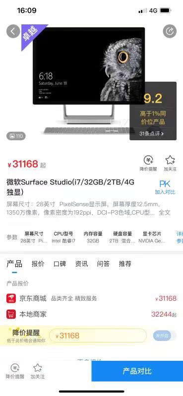

官方售后报换板8800.处理好要半个月,同行报1500-2300,修好要3-5天,客户也知道价格,能买3W以上的电脑一般也不会太计较这点维修费,关键是当天能帮他解决问题。
