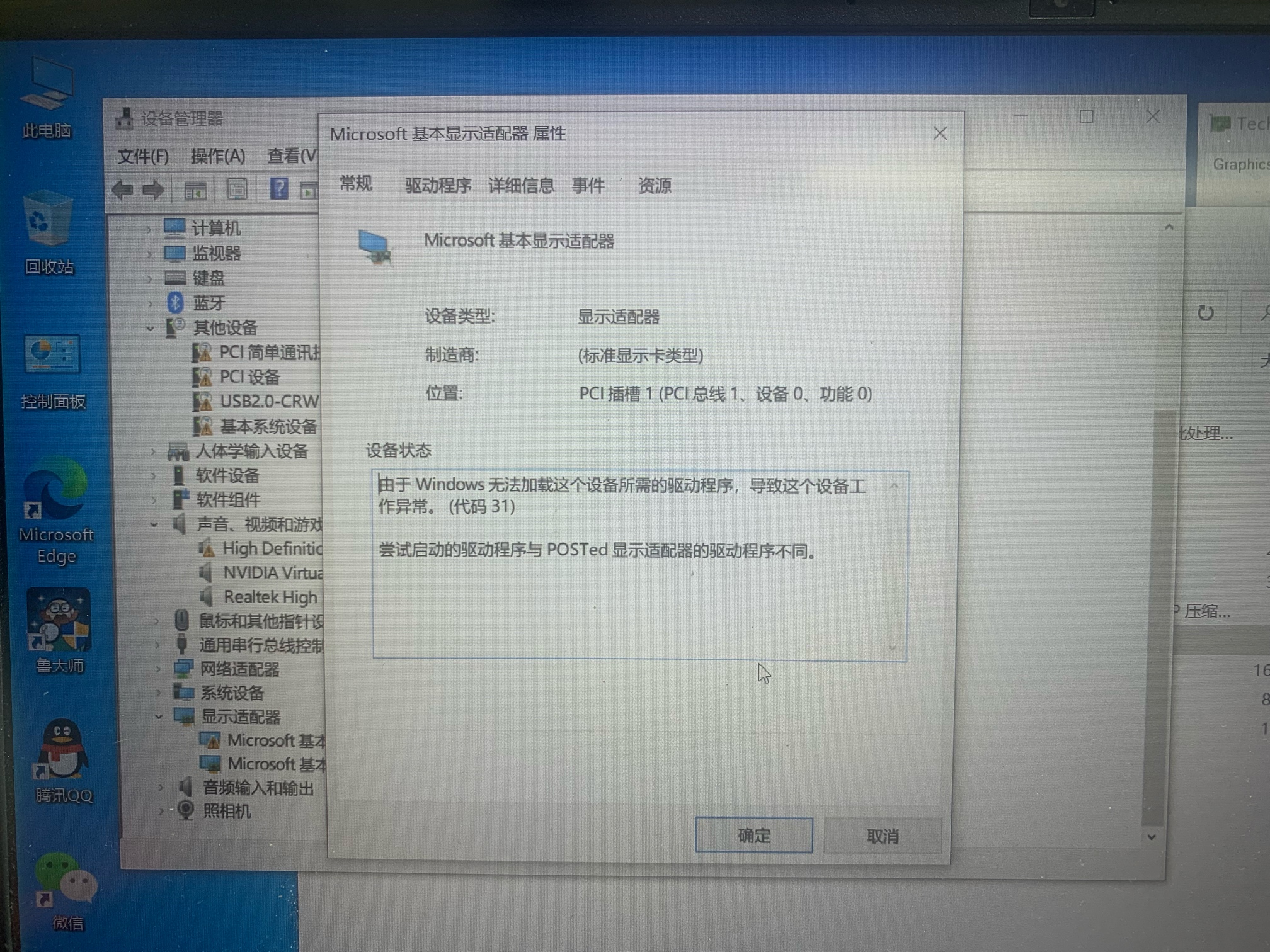

标题: GK5CN5Z显卡核心供电大短,换了显卡进系统黑屏

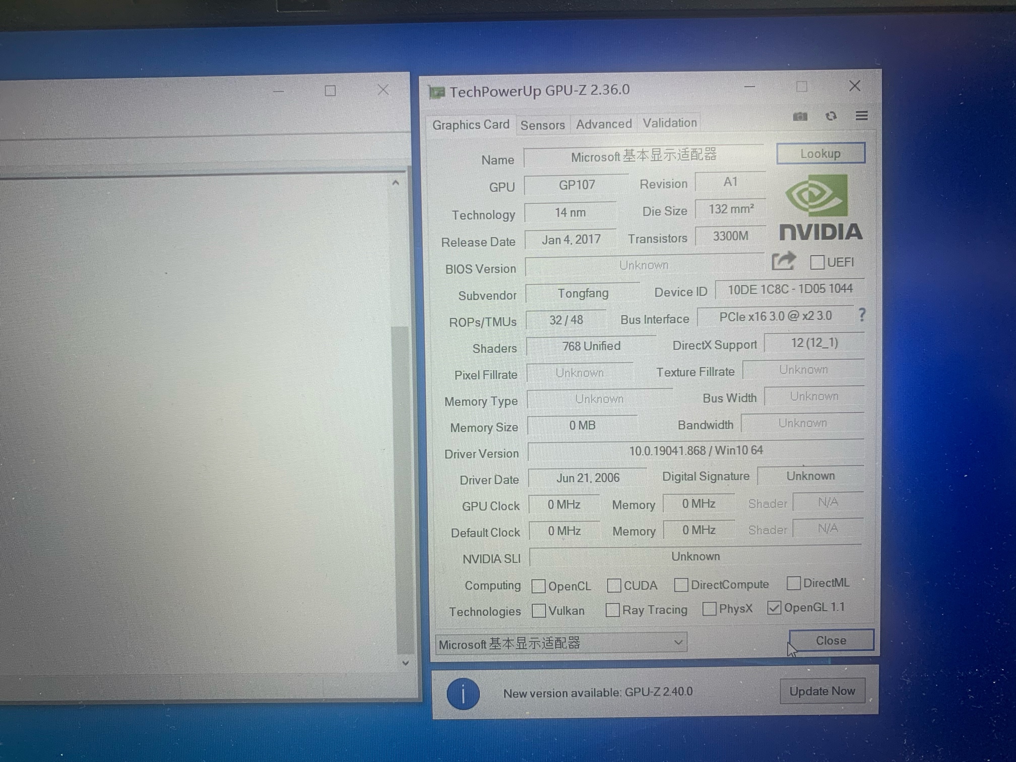

安全模式下驱动正常,未安装驱动时报代码31,现在不知是显存问题还是核心问题,求助,显卡核心淘宝买的。跑了个mats程序,貌似一颗显存颗粒出错。后面又跑了几次全部显存出错。谢谢

嗯嗯,后来换显存和核心好了。
