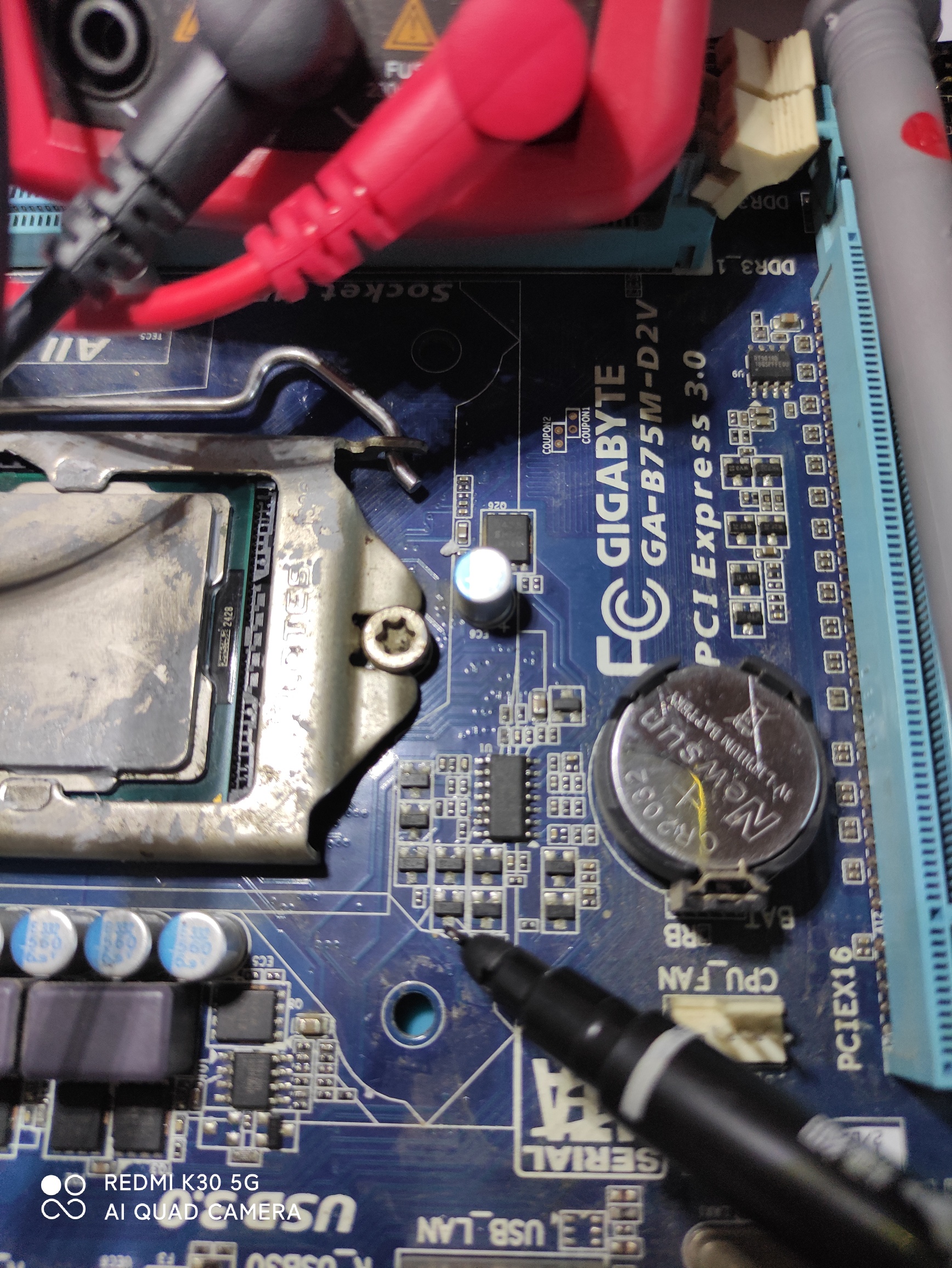

技嘉b75m d2v 开机断电又上电又断电。
发表于 2021-7-8 17:51:04 | 只看该作者 回帖奖励 |倒序浏览 |阅读模式 来自: 广东东莞 来自 广东东莞

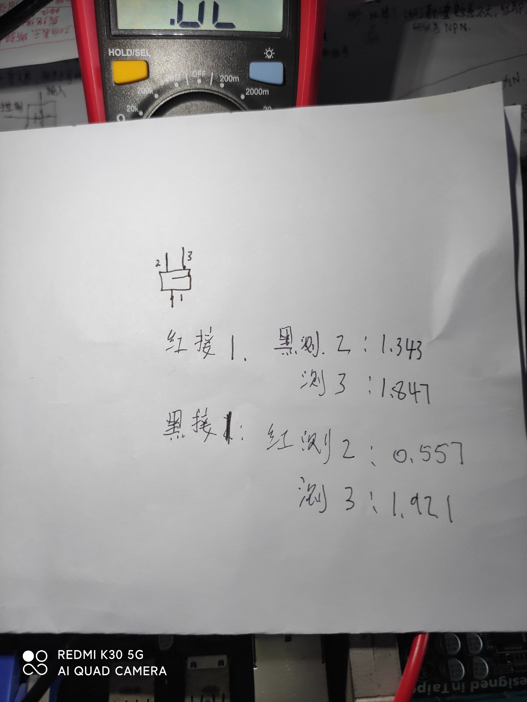

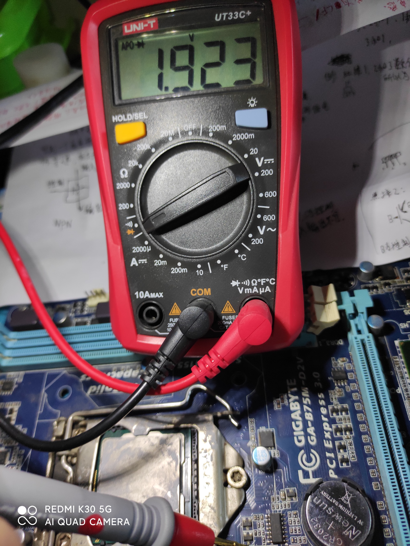

三极管用万用表二极管挡,我怎么测出这样的结果。这样是不是代表损坏,老哥们,你们怎么测的,本人0基础,刚学测三极管。正向导通,反向截止,按这样子可不可以理解为击穿了。

cmb2 发表于 2021-07-08 21:30
在线测量不太准确。 另外: 你这个数值是对的。应该还测量一下2和3.       2红3黑,应该是0.5几, 反过来应该是1点几
一点几的电压吗,我发现假如红笔接c集电极,黑笔各测b和e数值不一样,是不是测量前先看图纸编号看出是二极管还是三极管还是pnp和npn,我发现越看视频越测越乱

如果是普通三极管这样结果肯定坏了,MOS管就不一定了了。你画的图中第3脚是b极,以此脚为基准与1,3脚相应都是二极管特性,正常正向0.6几伏反向电阻很大,因为在路测阻值会受外围影响而偏小

GA 的上电掉电重启。查IO 12V 5V检测电路。正常就测各供电是不是有没有出来的。全有就查PG。一般就这几个
