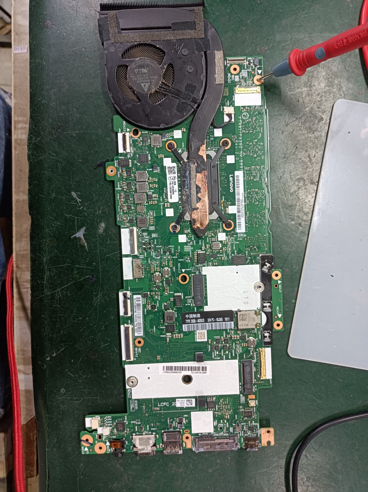

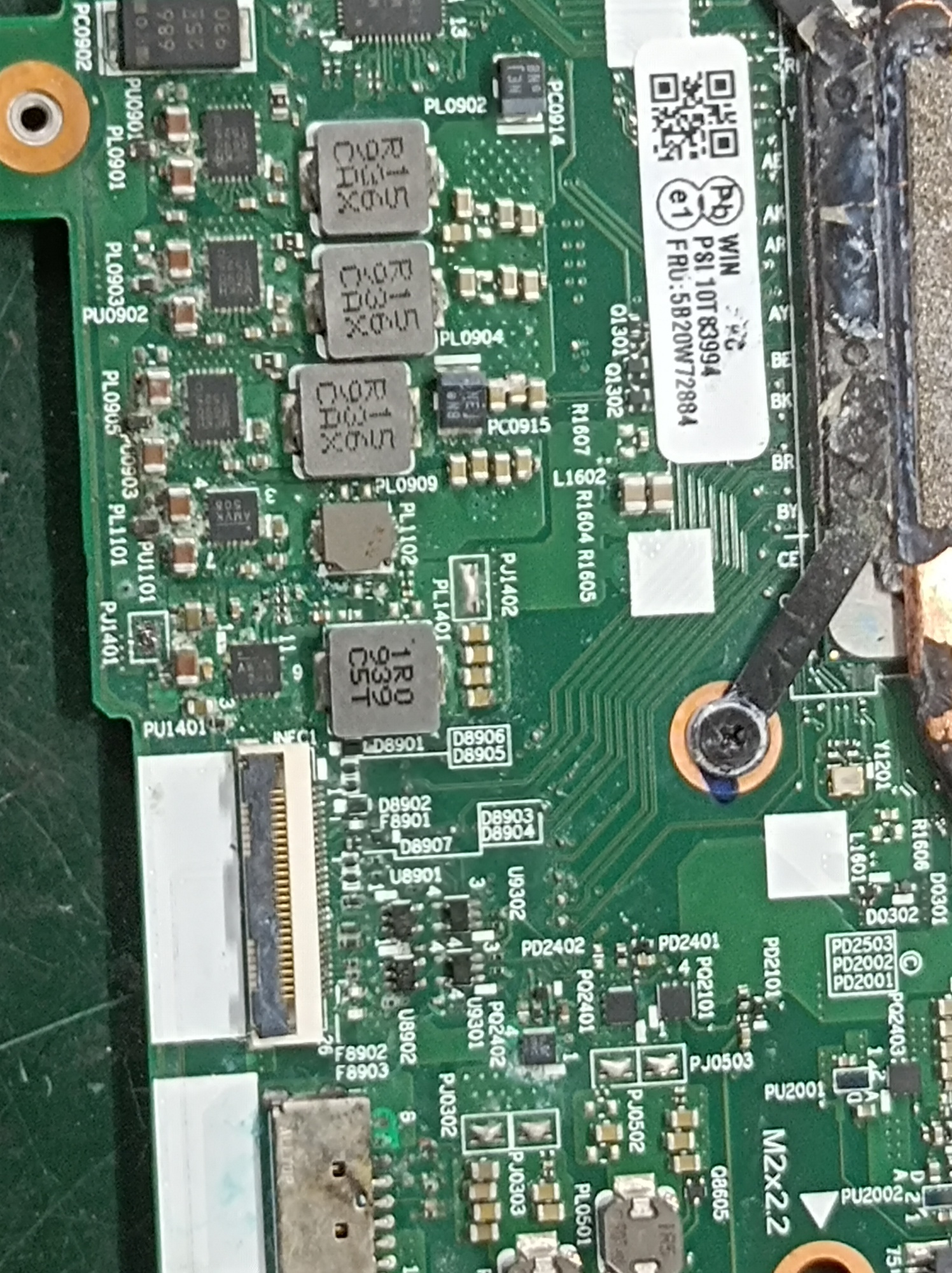

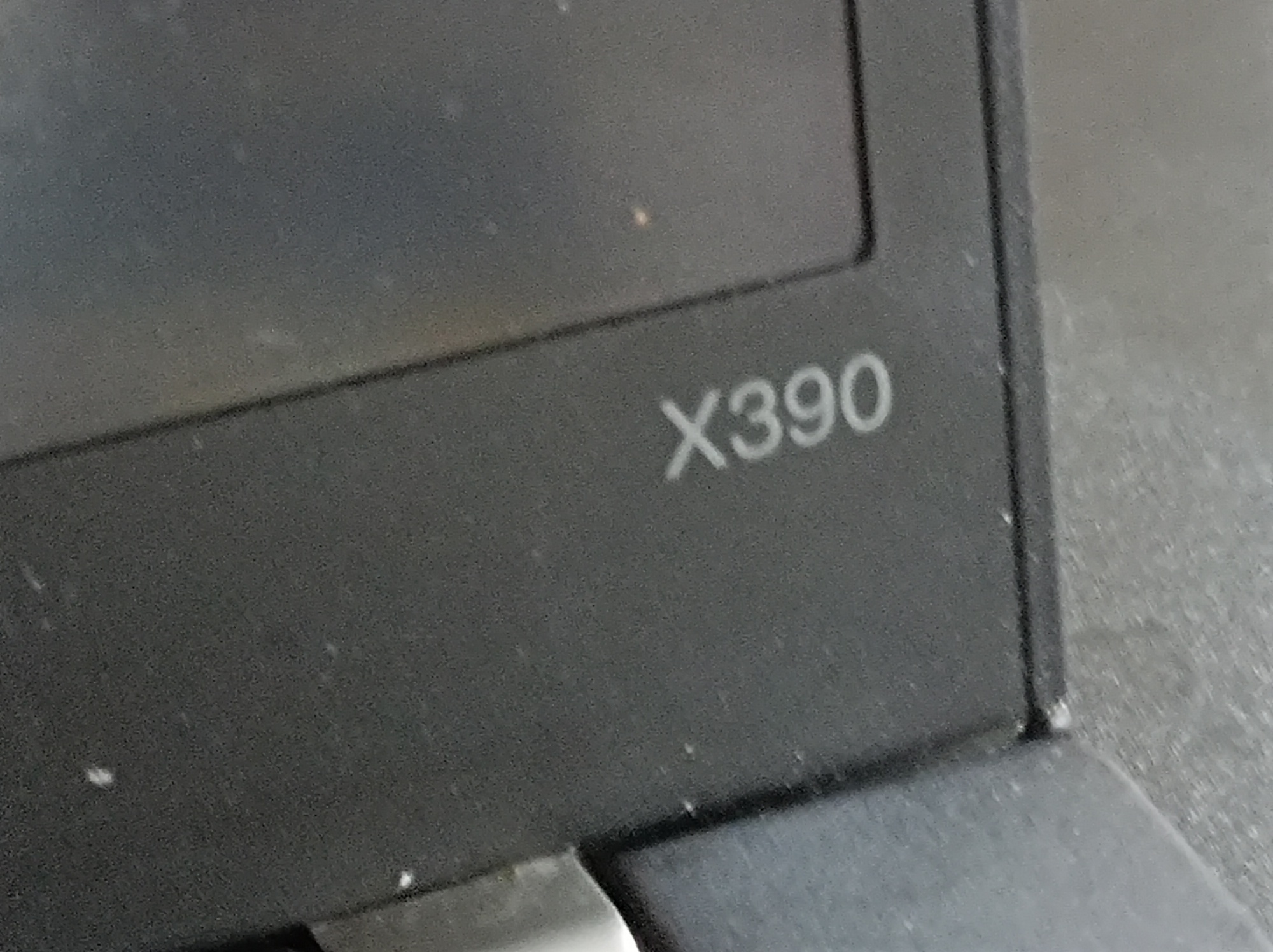

标题: X390进水维修 [打印本页]
作者: zhangwuji99999    时间: 2021-7-8 16:08
标题: X390进水维修
刚接到一台进水机 内置电池 进水时电池带电 估计恼火
作者: zhangwuji99999    时间: 2021-7-8 16:12
图纸附上 CPU供电部分估计要换完 还有充电电路 大工程啊
NM-B891.pdf
2.83 MB, 下载次数: 6, 下载积分: 下载分 -2 分, 下载 1 次
作者: zhangwuji99999    时间: 2021-7-8 16:21
花了10分下了个点位图 竟然有密码
作者: zhangwuji99999    时间: 2021-7-11 14:13
zhangwuji99999 发表于 2021-7-8 16:21
花了10分下了个点位图 竟然有密码
https://www.chinafix.com/thread-1273020-1-1.html
