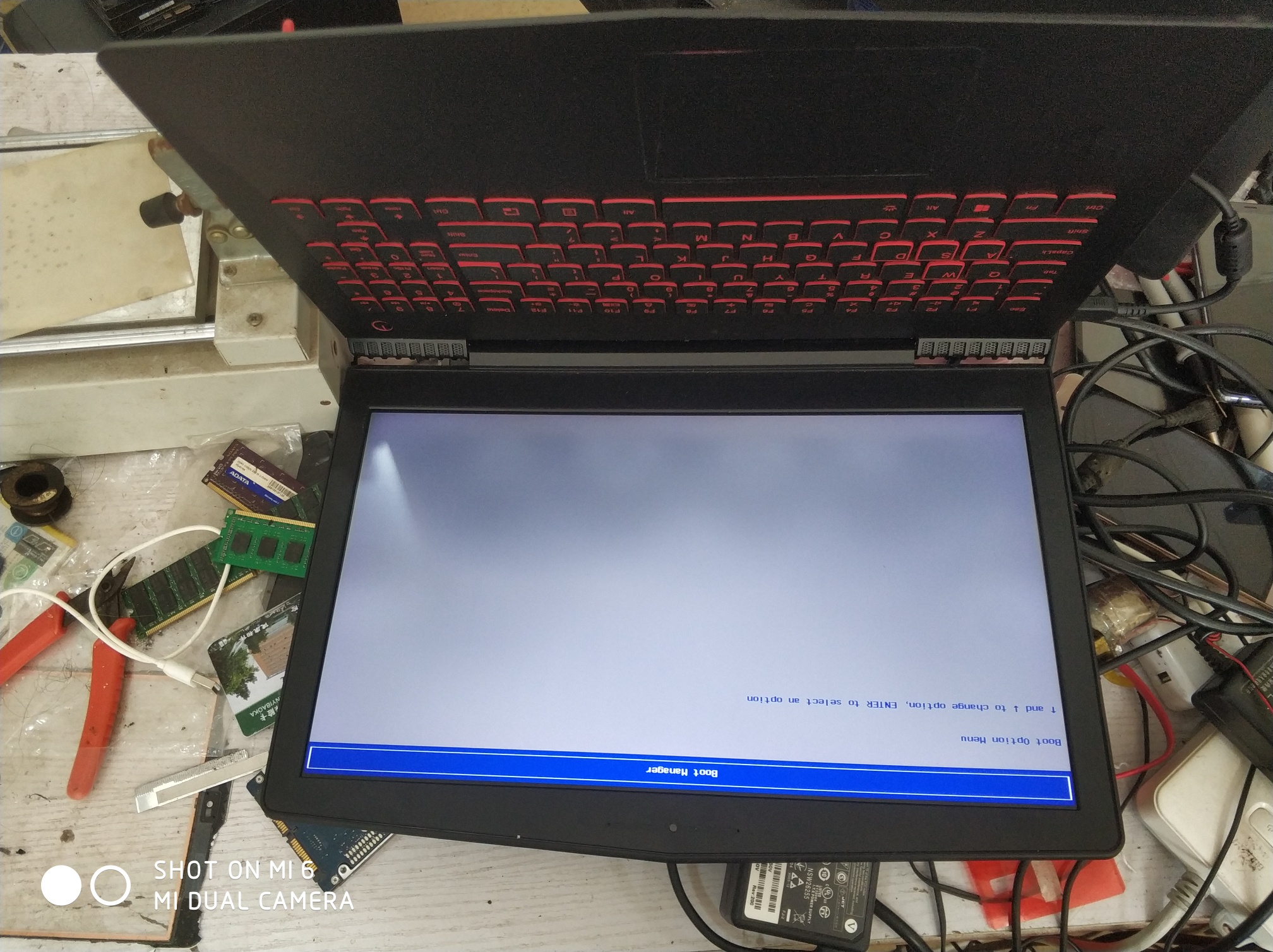

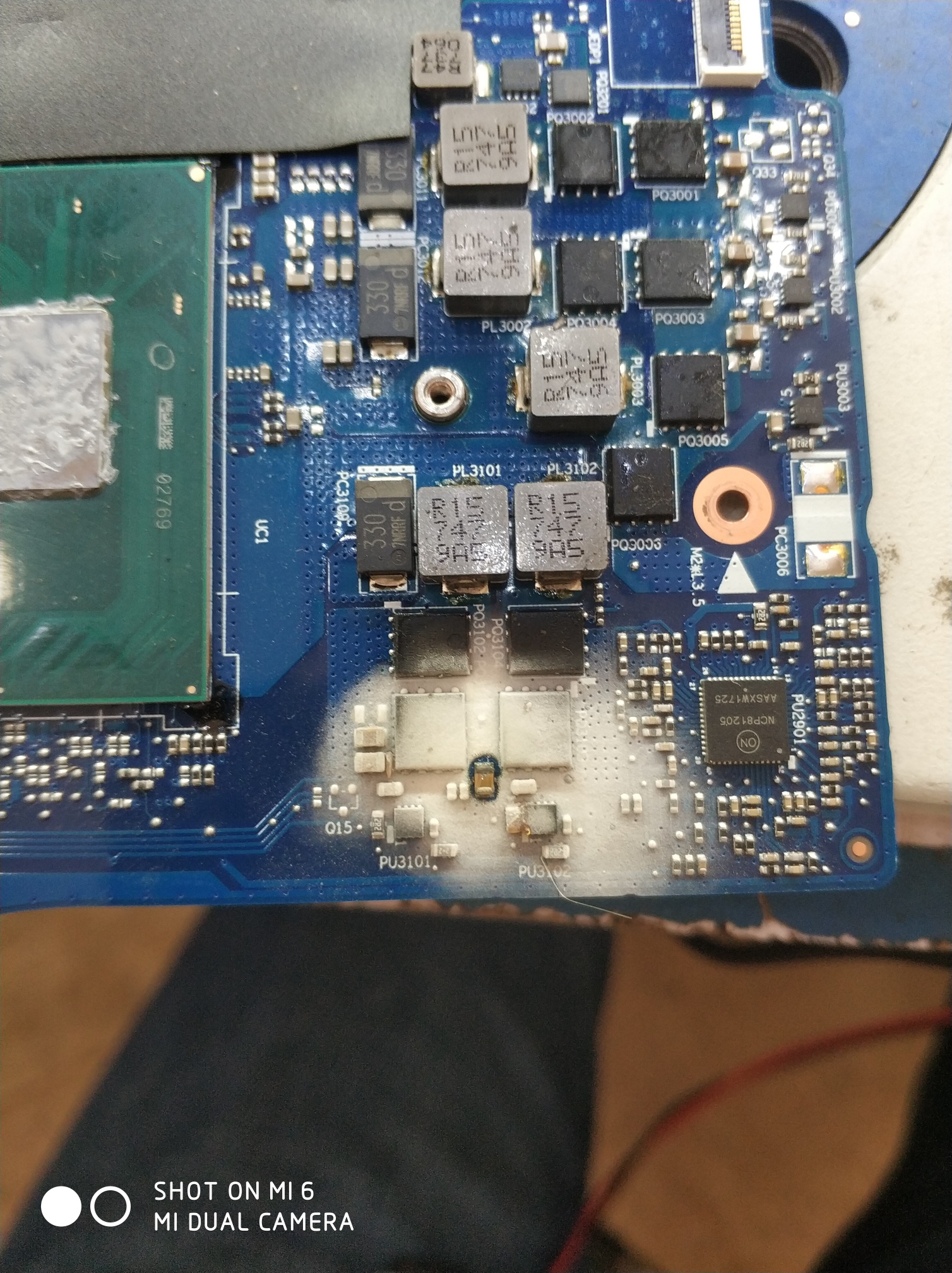

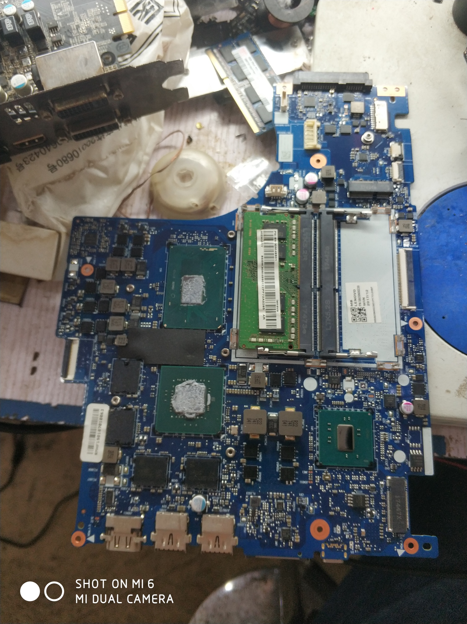

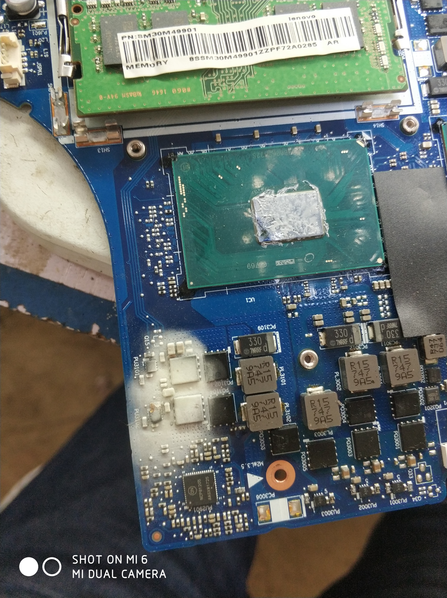

接到一台R720-15IKBN不开机  接维修电源按开关没反应  拆机测公共点短路 用烧机大法   马上找到元凶 公共点一小电容  换过装机OK

你用什么神器喷上去?好清理?
