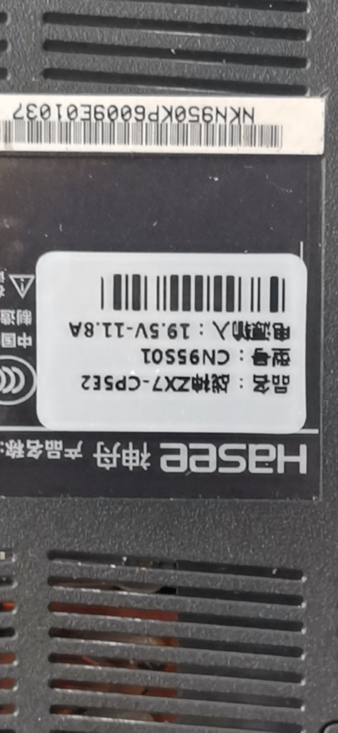

作者: 熊师傅    时间: 2021-7-8 09:44
标题: 神舟-战神ZX7-CP5E2通病, 神州战神ZX7-CP5E2通病,电脑有超频,死机蓝屏
死机,蓝屏,同样问题修三台,有遇到同样问题请咨询留言
作者: GQH    时间: 2021-7-8 10:01
那是什么问题?
作者: 黄祺益    时间: 2021-7-8 19:06
CPU 供电  加电容                       ?
作者: yvhai2010    时间: 2021-8-14 19:28
师父你好,我有一个ZX7 I7-8代 1060显卡的机器,经常死机,开机不显重启,问题 类似吗?
作者: chao123s    时间: 2021-11-6 14:32
自己换了i5cpu正常
作者: 熊师傅    时间: 2021-11-6 16:09
CPU坐针易坏
作者: tom-guo    时间: 2021-11-8 12:47
战神ZX7-CP5A2型号和你的战神ZX7-CP5E2,型号一样是CN95S01,现在是死机蓝屏,求指点下
作者: tom-guo    时间: 2021-11-9 19:52
谢谢!!!明天看下。
作者: 0459小龙    时间: 2021-11-9 22:24
这个及CPU座子有坏的吗?
作者: redfish133    时间: 2021-11-10 10:18
CPU有问题。

作者: zpf251424437    时间: 2023-2-13 17:41
你好老板,你那是什么问题?我的用电池正常,用电源就死机
作者: zpf251424437    时间: 2023-2-13 17:43
原来的故障是用电源死机,用电池正常,CPU供电滤波电容我加了一个,正常了。现在新的问题是跑鲁大师一到显卡就灰屏幕,但是不死机,外接正常显示
作者: zpf251424437    时间: 2023-2-16 22:31
NBA周冬疯 发表于 2022-1-25 13:54
大神 我这有台 用电源 不定时掉电 用电池正常咋回事
我的跟你的一样的故障现象,CPU座针坏了,要仔细的看
