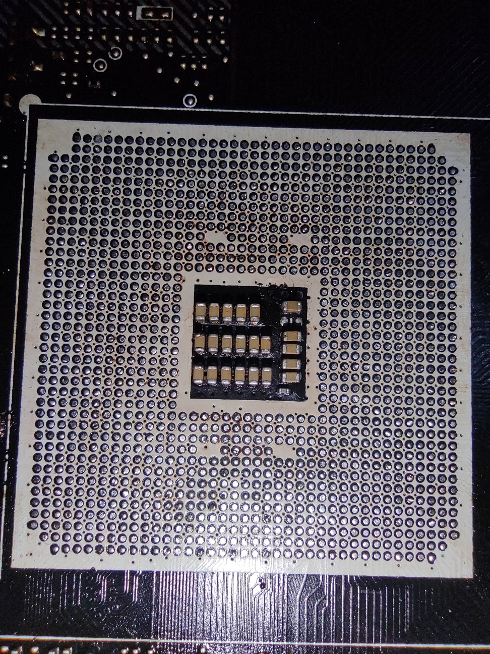

看了很多视屏教学,有人说要用吸锡带拖干净,也有人说直接烙铁拖平就行了。
我觉得吸干净看着是舒服多了,于是也试着拖了一下,卧草 掉点了。烙铁是450度,焊油也不少。怎么会掉呢,不知道大佬们换底座有没有吸干净呢?
作者: 908865832    时间: 2021-7-6 22:02
换了锡再拖

作者: gu851027    时间: 2021-7-6 22:37
我建议用风枪吹着然后同时托锡

作者: 514906332    时间: 2021-7-7 08:12
AM4、1150/1151的座我都换过,感觉比换现在100系列的桥好换。
作者: txh7387733    时间: 2021-7-7 09:35
用有铅锡先换着拖  吸锡线拖太平不易回焊    容易啊虚焊

作者: 完美视界    时间: 2021-7-7 13:36
不用拖,刀烙铁刮就可以了,拖容易掉点
作者: 韩宇    时间: 2021-7-7 13:49
换中温锡,随便拖
作者: splhcb    时间: 2021-7-7 14:20
温度太高了,把点热掉了

作者: 松树    时间: 2021-7-7 20:24
烙铁拖平,这样比较好,有铅焊锡粘上一点,焊接时候温度不用太高就可以焊接上,温度高容易造成板子变形

作者: cw001    时间: 2021-7-7 21:40
风枪加烙铁拖平就好,可以不用锡带
作者: zhu3322    时间: 2021-7-8 00:39
烙铁450度太高了,一般330度就可以。

作者: 禹王后羿    时间: 2021-7-8 06:58
风枪200多就行,温度这么高锡都化了,速度要快。方法是对的,工艺错误。
