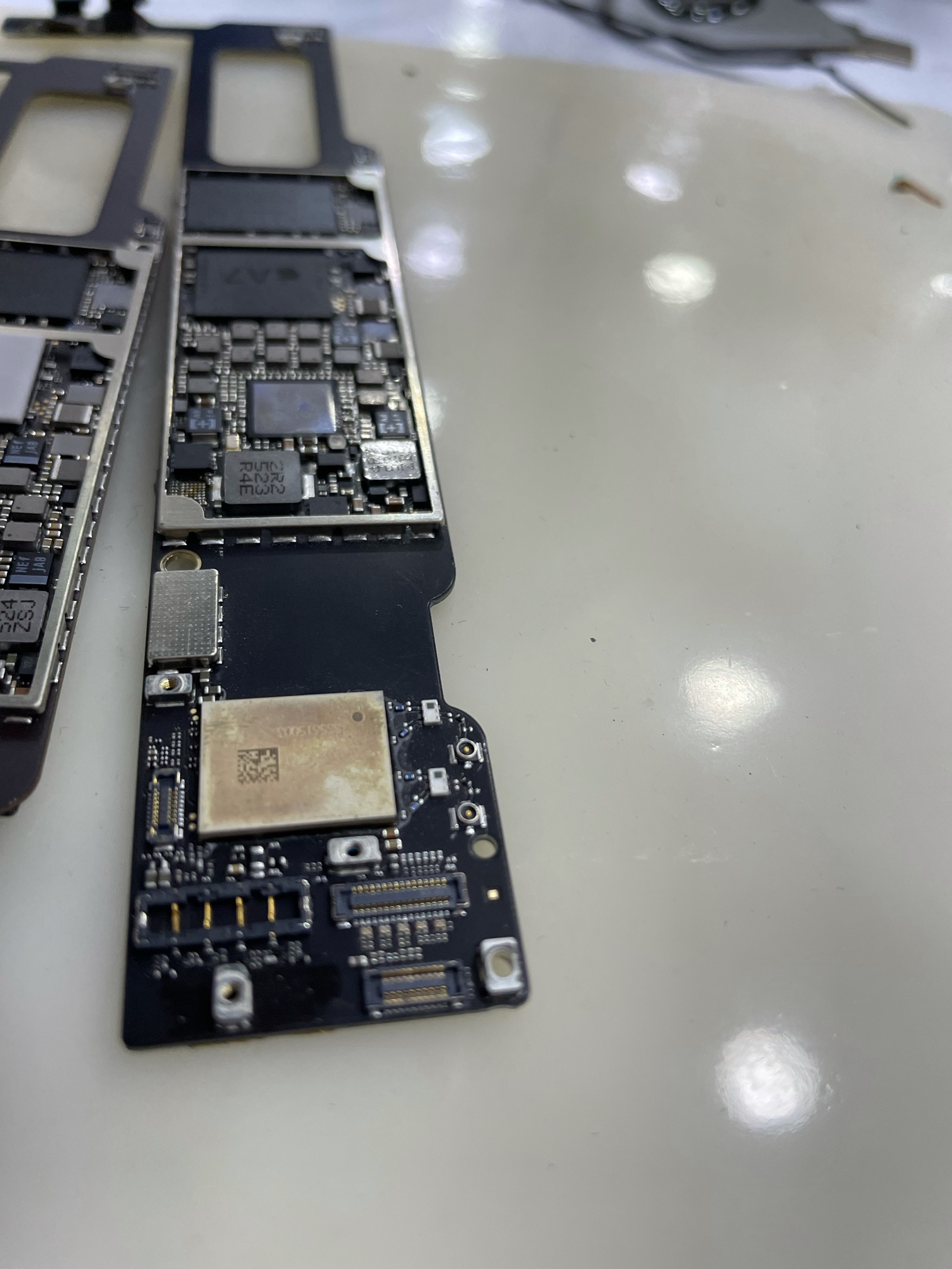

标题: ipad mini3 加电就50-100毫安来回跳变 [打印本页]
作者: 主板混混    时间: 2021-7-6 02:02
标题: ipad mini3 加电就50-100毫安来回跳变
就是电池座最左边这个脚,是正极吧..  加电还没开机就漏电50-100-120毫安来回不是一个固定的漏电,也不烫..  去掉u2和尾插排线也一样..  单板能开机的..    是大电源吗? 看正极通向大电源,不知道大电源跟mini2是不是通用..
作者: 8235687    时间: 2021-7-8 14:39
红外测一下哪里漏电,摘掉硬盘看进不进dfu
作者: 主板混混    时间: 2021-7-17 20:58
8235687 发表于 2021-07-08 14:39
红外测一下哪里漏电,摘掉硬盘看进不进dfu
大电源更换ok
作者: HK水灵倾城    时间: 2021-7-19 05:49
主板混混 发表于 2021-07-17 20:58
大电源更换ok
你怎么判断是大电源坏了呢!
作者: 主板混混    时间: 2021-8-31 06:14
HK水灵倾城 发表于 2021-07-19 05:49
你怎么判断是大电源坏了呢!
换一个试试..  不行再找问题
