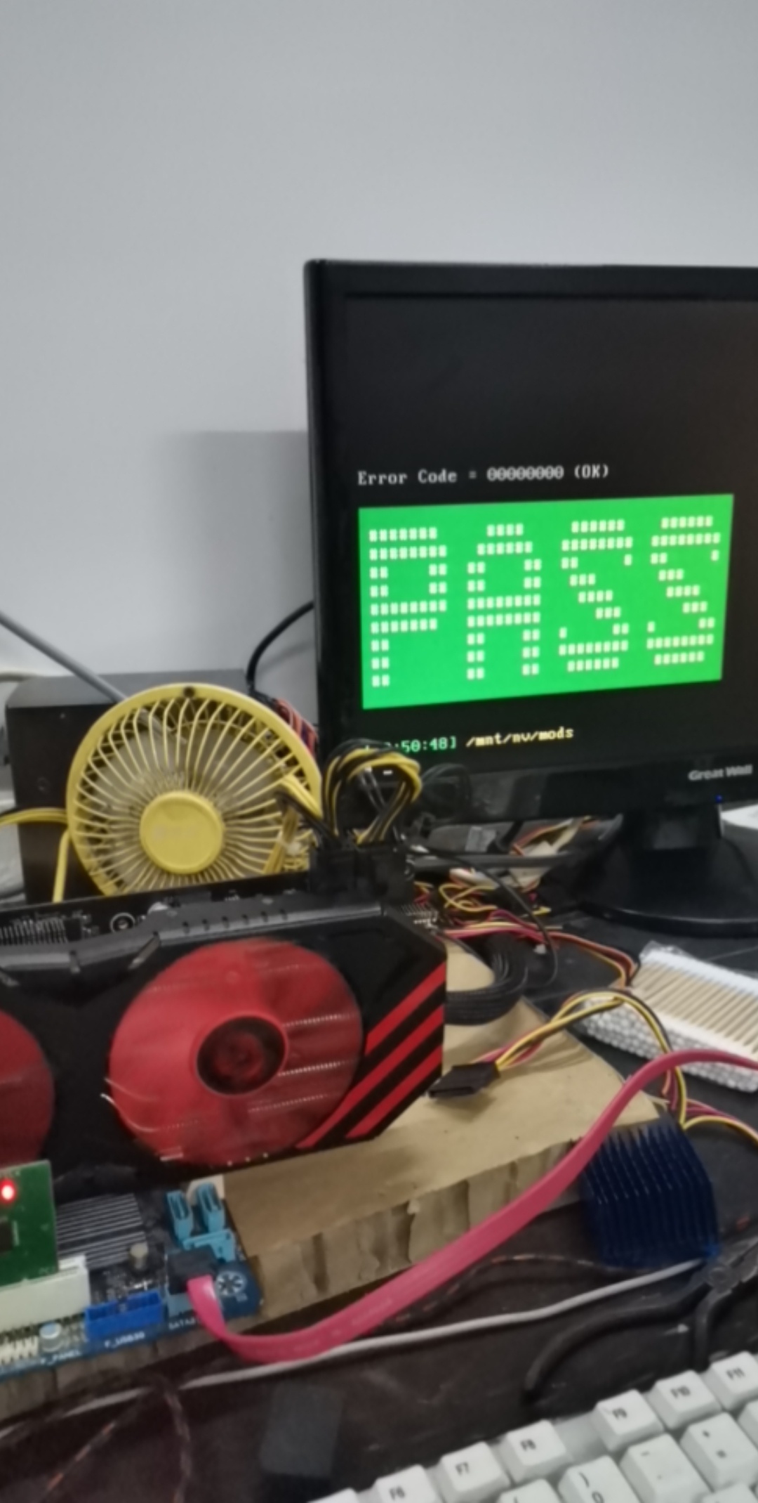

今天收到一张二修卡,核心加焊过,显存a0重植过。进系统花屏。
马上用软件测试结果pass
A0既然换过我拆下来看看焊盘。焊盘圆润光滑,没有瑕疵。在没有装A0的情况下又跑了一次显存,结果还是pass。写是什么情况?各位大佬见过吗?为什么在拆掉一个显存的情况下还是pass?各种版本都换过都是pass
好郁闷
作者: 908865832    时间: 2021-7-6 06:02
显存被屏蔽了
作者: yuanfang158412    时间: 2021-7-6 08:38
你遇到高手了 这卡大概率是核心挂了
作者: 维修空间6    时间: 2021-7-6 10:18
刷回出厂的bios你就知道了

作者: mashrio    时间: 2021-7-10 01:06
908865832 发表于 2021-07-06 06:02
显存被屏蔽了
9系列能屏蔽吗?
显存被屏蔽了
我听一个屏蔽的人说最高只能到780ti

作者: spoony/dec    时间: 2021-7-15 00:14
你可以试试重装显存测试软件  不排除软件坏的
作者: AS27725483    时间: 2021-8-23 00:16
发个没有装显存扫描图看看 看看ABCD4个区是否存在 还是你自身软件问题
作者: AS27725483    时间: 2021-8-23 00:21
屏蔽对我来说是家常菜 目前只有780TI Titan6G Z12G 专业绘图卡12GK6000 256位宽以上的都可以 但是9系列架构就不同乐 你提供一下拆了显存后 扫描图看看 是否ABCD  4区显示齐全 还是只显示BCD 还是你软件故障 上面会显示你扫描显卡的核心型号 GM204 如果不是就是你自己设置错误或者软件内部资料出错
