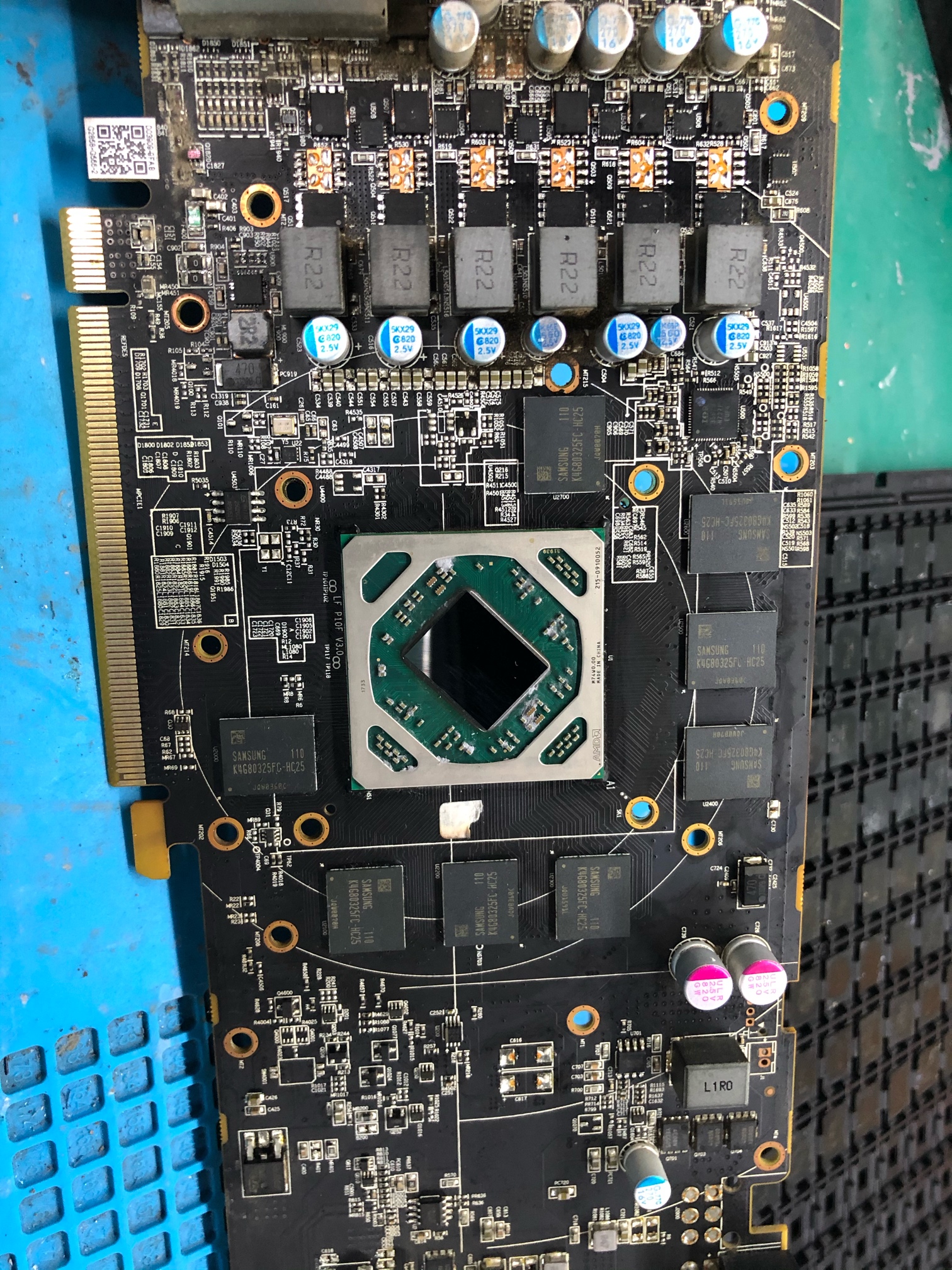

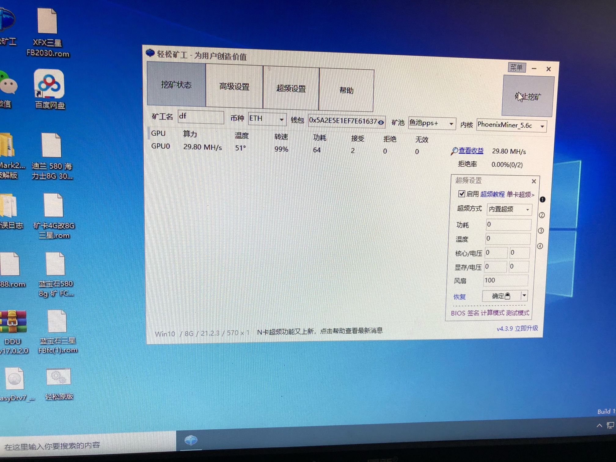

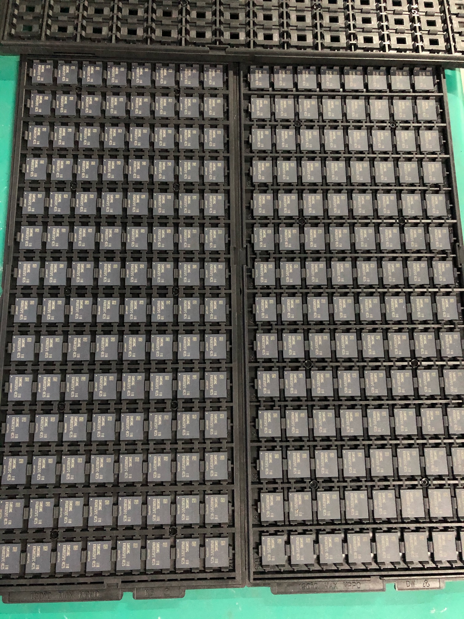

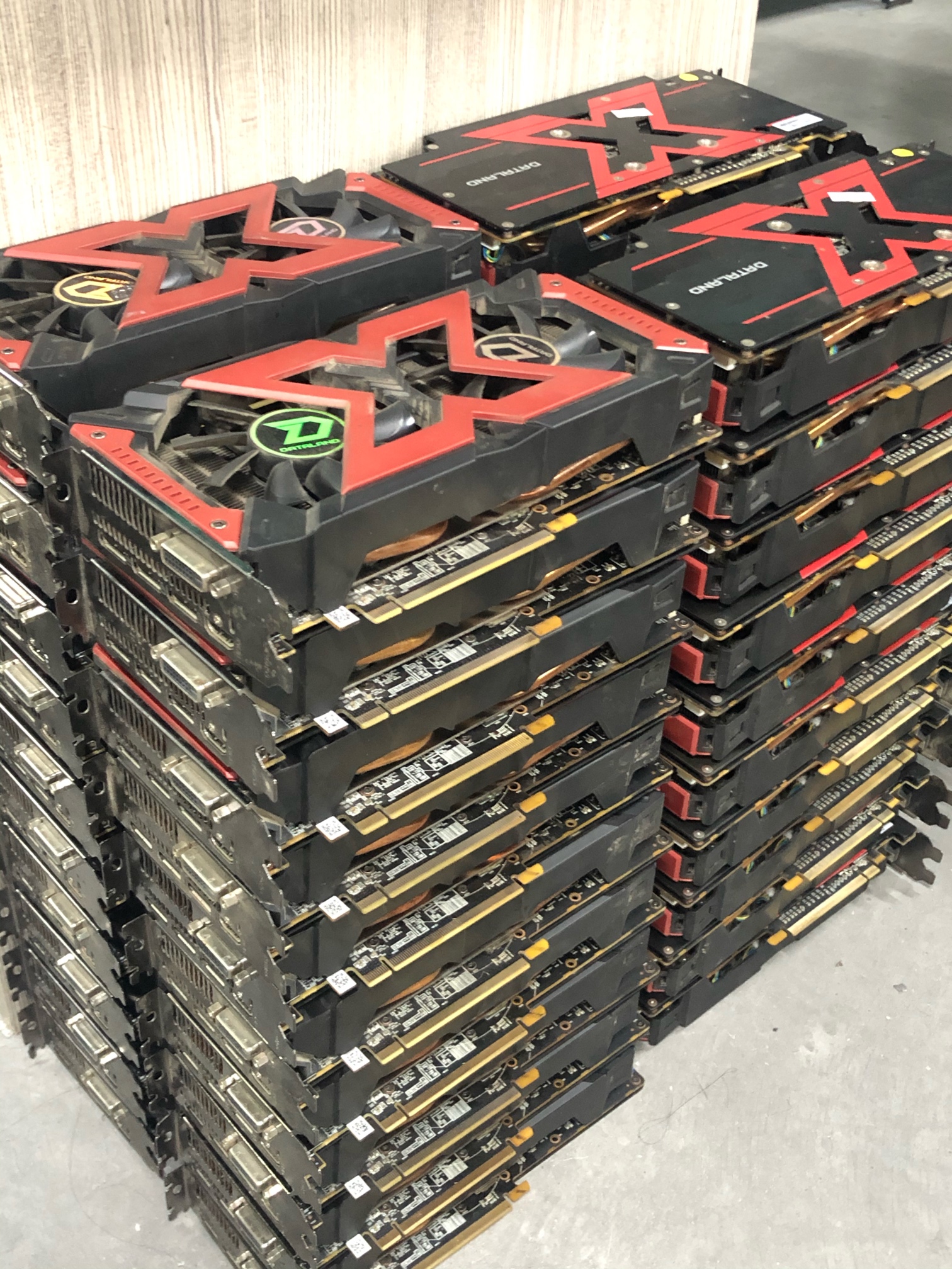

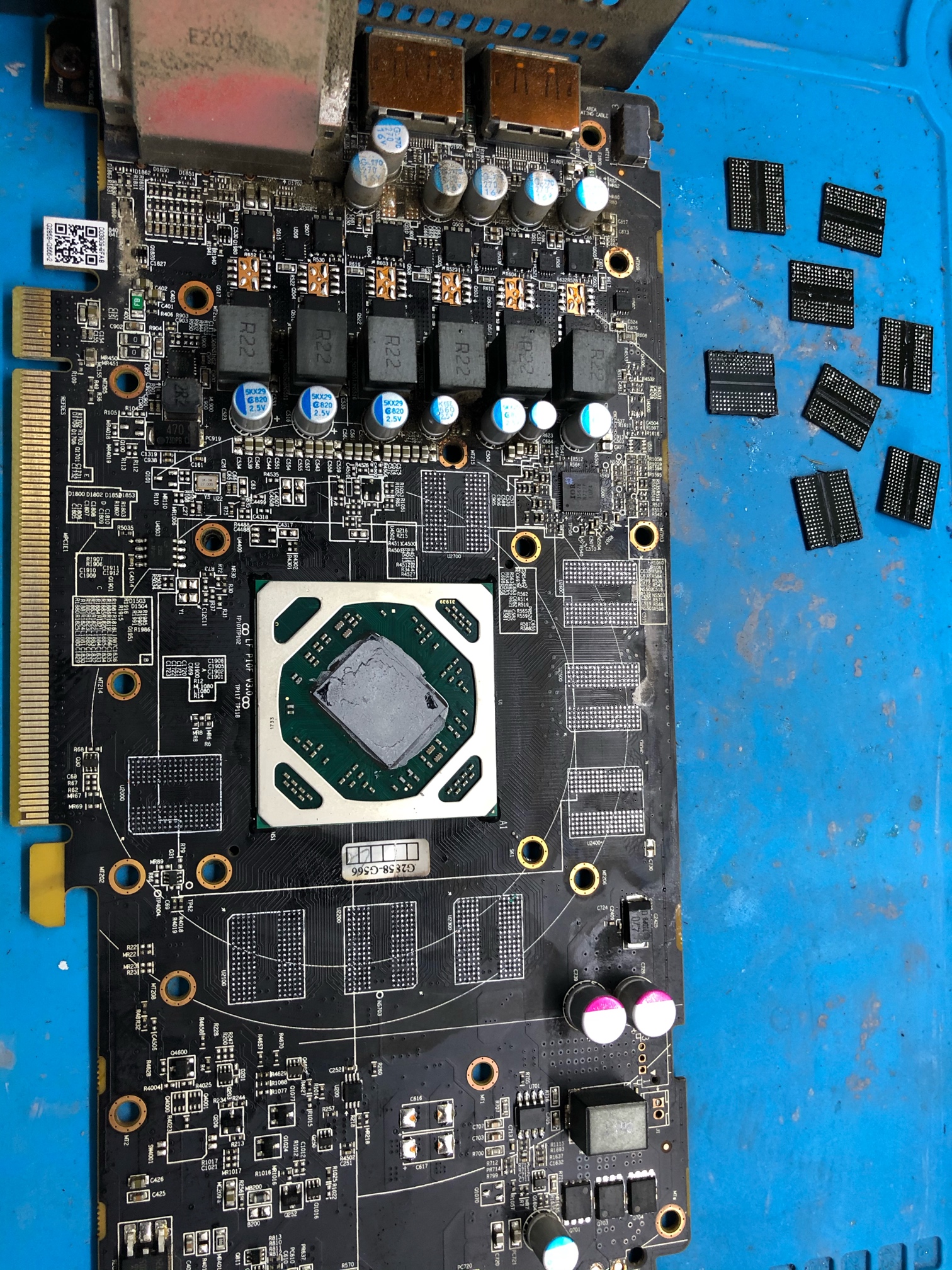

#显卡维修#   矿难时期、显存降价、 矿老板 大批量4G改8G      明智的选择

作者: 王大超    时间: 2021-7-8 20:16
问一下,你是用什么工具来焊接的?BGA?   热风枪?还是别的什么
作者: L李斌    时间: 2021-7-15 20:26
先放加热焊台上预热、  过一会再用风抢吹、  很容易的
作者: L李斌    时间: 2021-7-15 20:27
一问三不知 发表于 2021-07-05 21:12
换显存 改识别电阻,刷bios
不用改电阻呀 .
作者: 王大超    时间: 2021-7-15 20:33
我也是这样焊接的,而且用的还是无铅的球,但会经常容易返修,虚焊,不清楚什么原因
作者: L李斌    时间: 2021-7-15 22:15
   那还是没焊好、 虚焊、空焊、   锡球没有完全溶

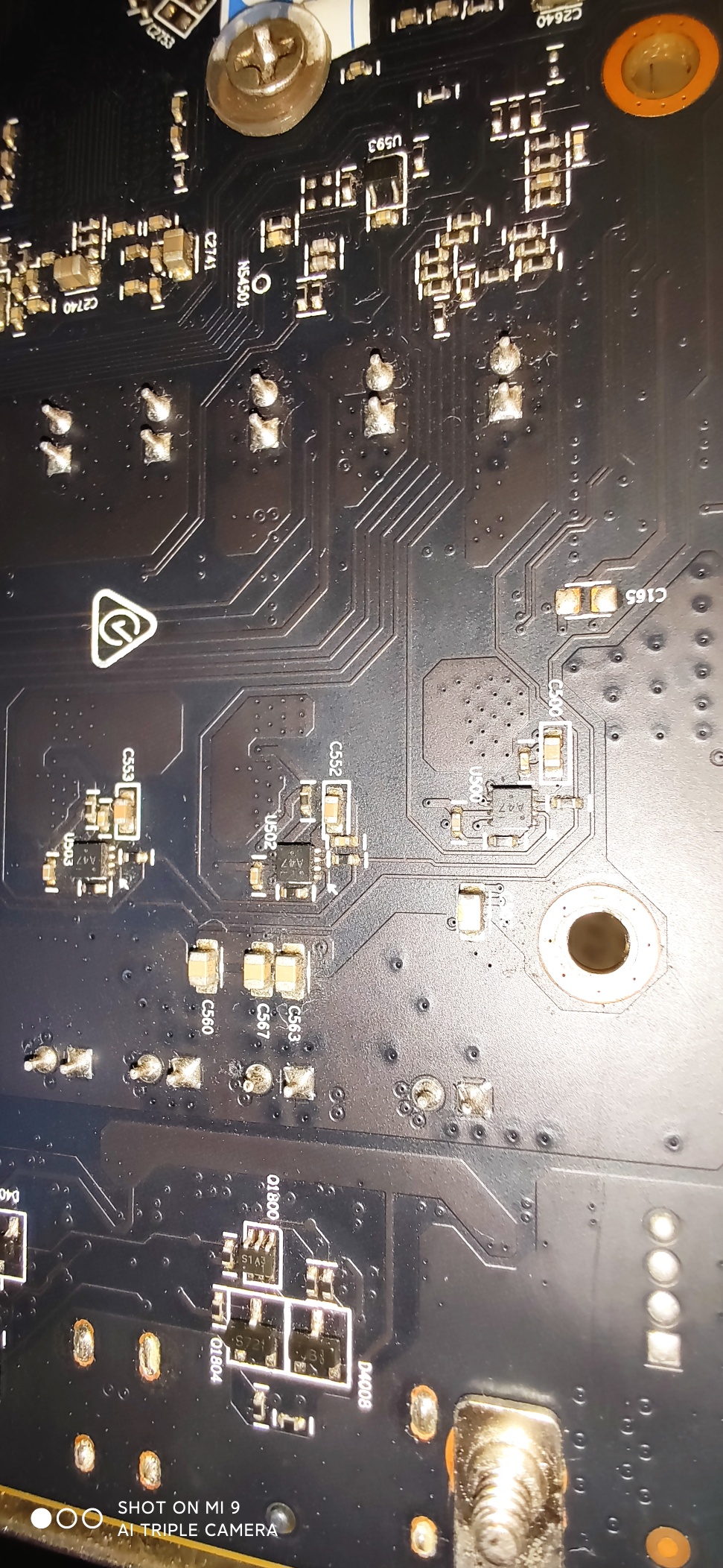

作者: liy01234    时间: 2021-7-23 19:20
u500的电路图有没开启脚en是那个?
作者: liy01234    时间: 2021-7-23 19:21
liy01234 发表于 2021-07-23 19:20
u500的电路图有没开启脚en是那个?
我的这个卡就这个电没出来了。求大神指点
作者: yan32768    时间: 2021-7-23 21:48
我的也是,换显存后寿命缩短,核心开焊,还是老老实实换卡吧
