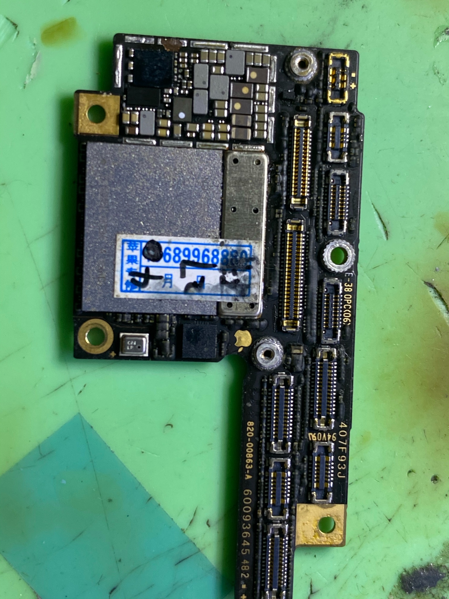

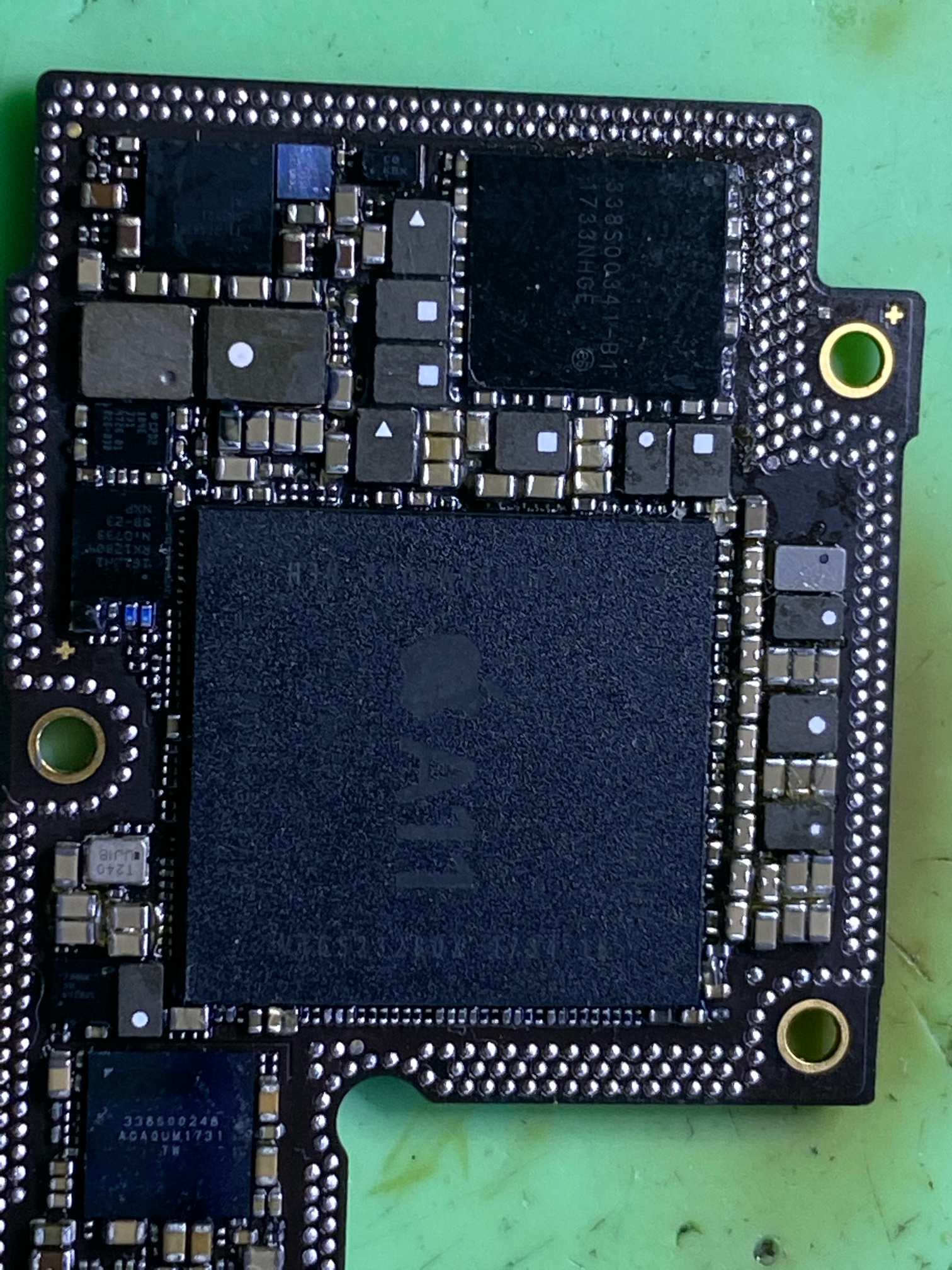

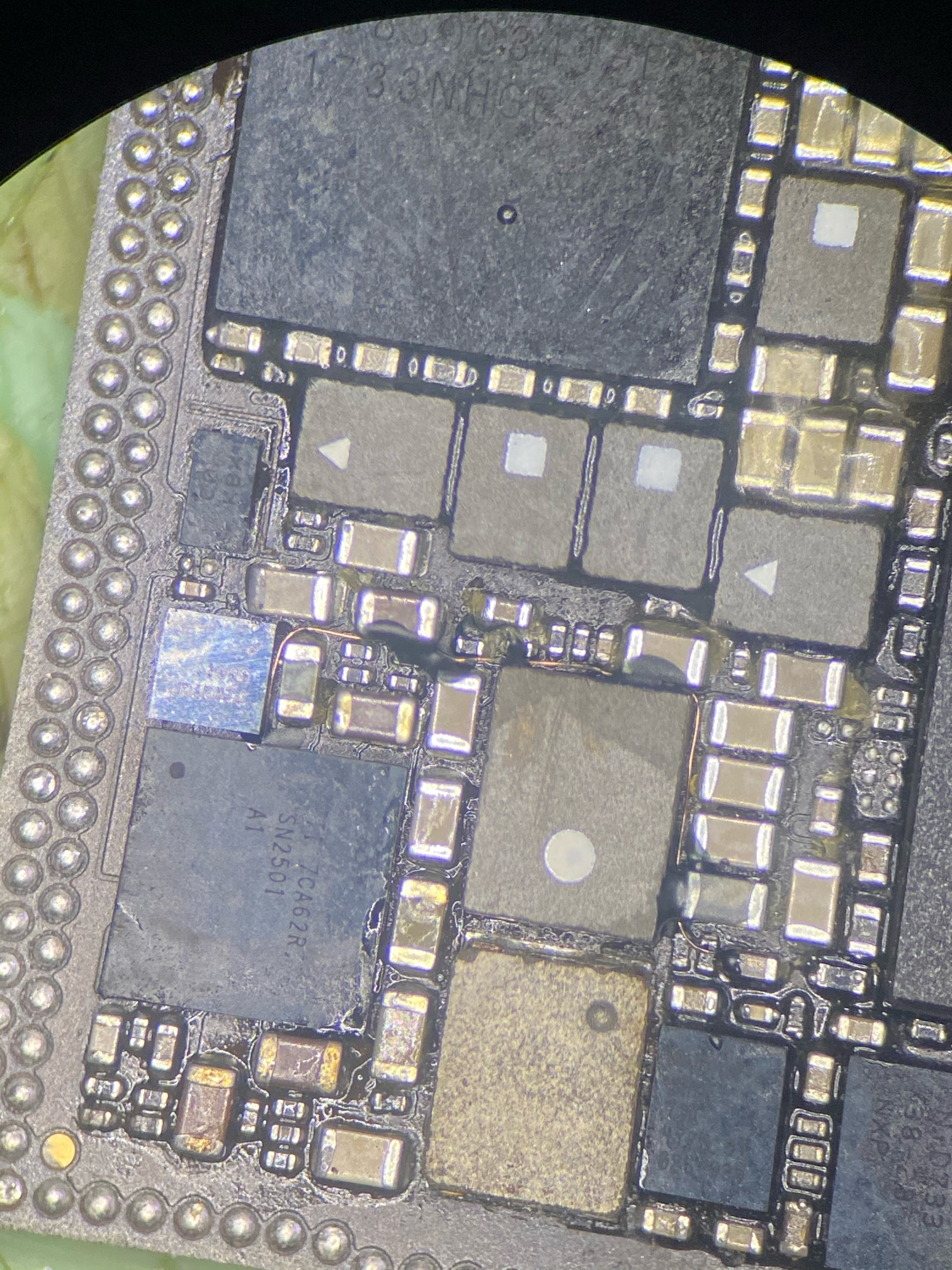

苹果X不充电,同行三修。送至我处,电感,和充电管理同行都和你换过了。那就不用换了。测量充电管理U3300阻值,发现A4断线,飞线OK,秒杀

楼主牛B!飞的线差点都看不见了

其实直接更换R3360就可以了 这样飞也就等于短接了R3360
作者: QD怡然智能    时间: 2021-7-21 06:37
大哥,他是断线了。板层断了

板层断线,飞了一根而已

作者: huxiangxiong    时间: 2021-7-21 23:43
QD怡然智能 发表于 2021-07-21 06:37
大哥,他是断线了。板层断了
这问题不知道搞过多少了!下次遇到你测一下就知道了
