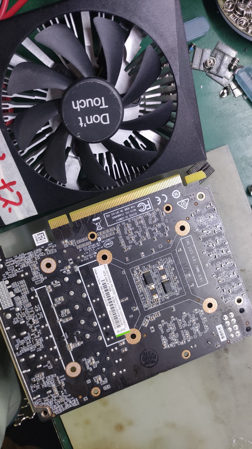

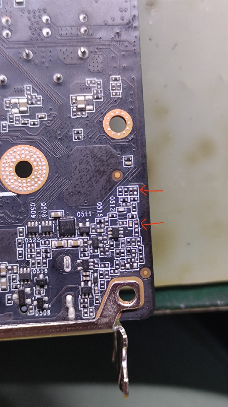

我估计上面的是电容,
下面的是电阻,
求解,
如果都是电阻,阻值多少

原本是不出显存电压,
上面掉件的一块一端接地,一端3.2v推断是个电容
下面掉件的一块划出铜线是3.2v,下方没有电压,盲猜装个1kΩ的电阻
电压出来了
成功修复
