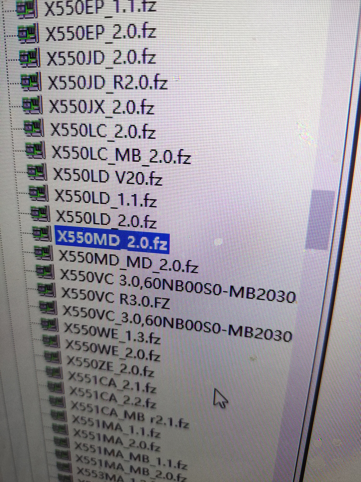

今天来了个散客,说是笔记本昨晚用的好好的今天起来就不能用了,急着办公处理文件,问我半天时间能否修好
听到这句话价格绝对有戏,
拿到机子上电电流0.23短路?待机或者EC绝对有个已经全剧终了
机子型号X552M
拆机主板板号X550MD 2.0板载CPU没有板载内存独立主板
拆机出来表面看见待机部分已经乌七八黑的待机芯片一个洞,好吧可以断定待机芯片UP1589Q肯定挂了,
断开3V跟5V打阻值上
打开图纸发现14 15叫线性OK正常500+了待机芯片换芯片,没一会换上去上电测试结果还是一样????又重新打阻值电感3/5V正常阻值,不对啊,难道EC挂了?
拆掉EC继续上电测试【这里可以拆了EC上电不会烧】拆掉后待机电流0.001正常,看来EC也告终了
继续找图纸结果图纸跟主板的EC型号不对。图纸是IT8585E-BX主板是IT8985E-AXA的这个是否带程序,论坛找了半天有的说带有的说不带。算了还是自己试试吧,从IT8985E-CXA空芯片换上,不短路但是不触发?PM_PWRBTN#有信号出来?难道桥那边出问题了?测试桥的PM_SUSC#没有PM_SUSB#没有,你大爷。芯片不对
找人问是否带程序
问师傅说有程序,没备货就要调货链接一起发给我了。好吧,我又从芯片盒子找找看看之前的技术员是否调货过
找了半天找到了一个8985E-AXA的,标注带程序慎用,这是什么鬼?换上再说
2分钟换上搞定测试桥的PM_SUSC#PM_SUSB#两者信号已发出来看来这个EC带程序的
换上测试开机一路上电到电流0.45亮机
装起来测试半小时客户逛了会回来结账拿走
还有好多机子要修诶,工资又低
总结:
这个EC  IT8985E-AXA是带程序的 后缀CXA的不带程序
