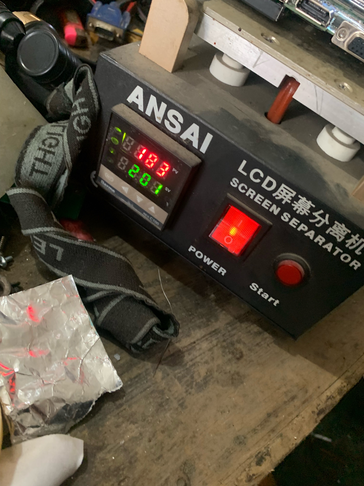

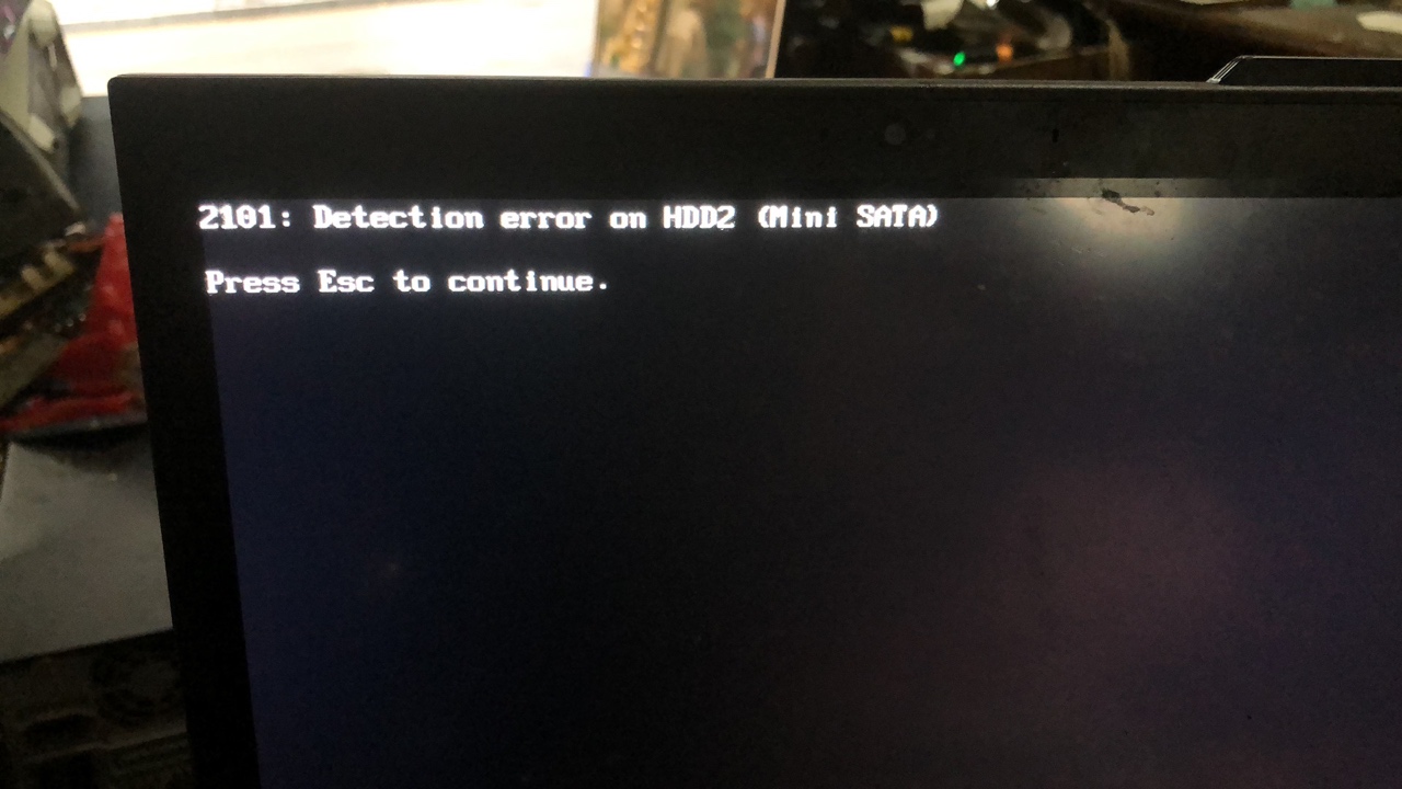

电流到130毫安归零 刷了BIOS 一样 加热了一下主板CPU位置 电流跑上去 显示了,土炮安排 下面200度 直风400 度 CPU推动一下 OK啦
