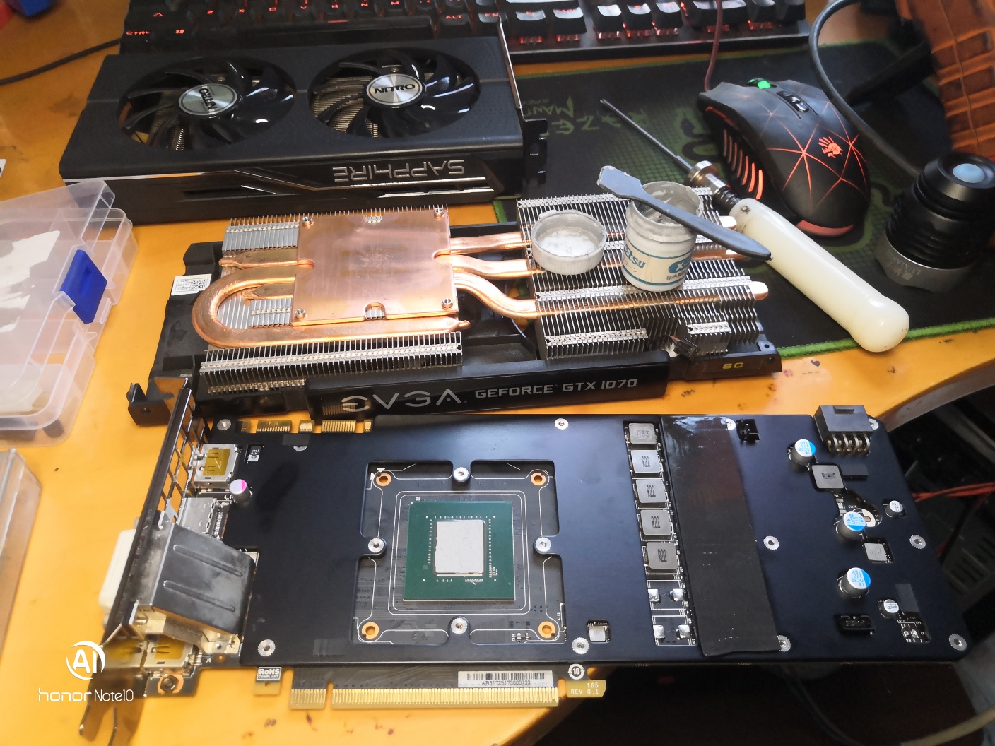

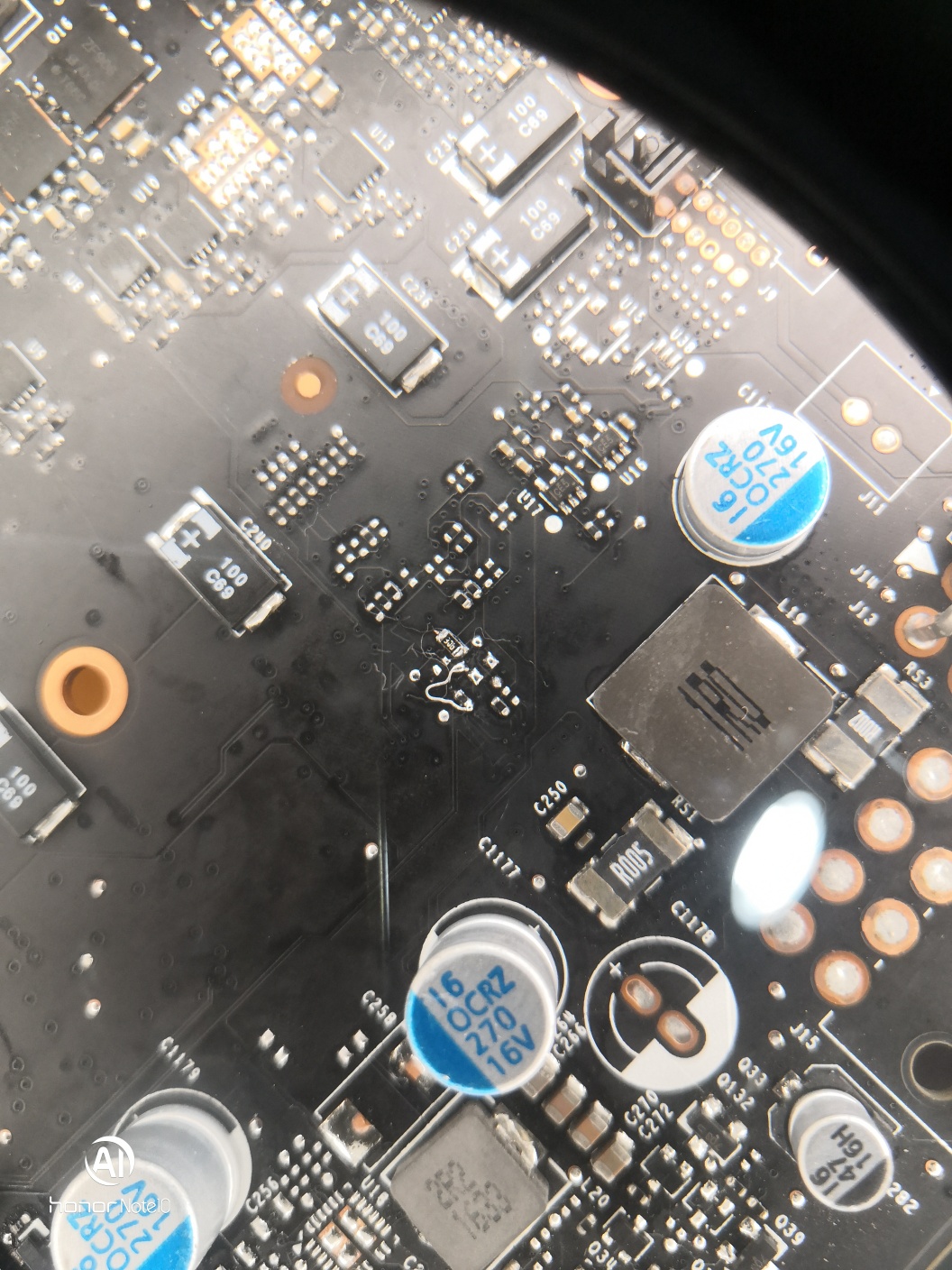

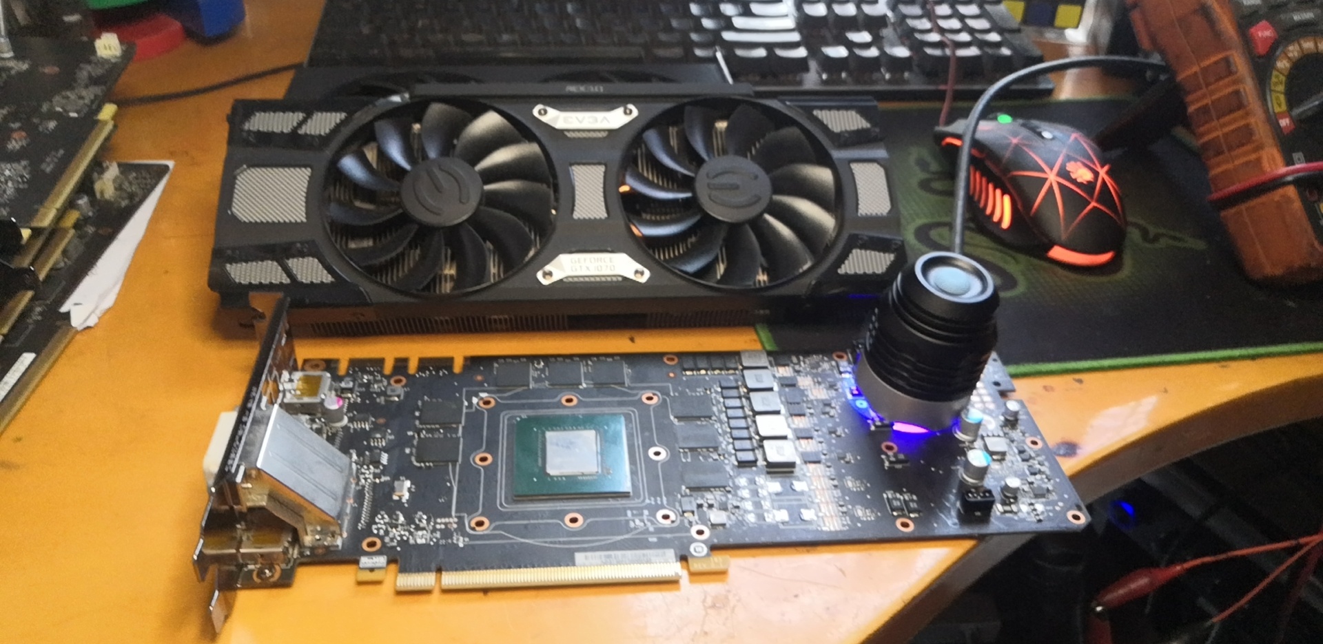

到手照例测全板供电阻值,全板正常。上电不认卡直接核显亮机了,测供电12V、5V 、3.3V、1. 8V正常,+VDDC +VDDCI和+MVDDC都没有出来。再看核心主控,咦……熟悉的uP9511P,测12脚5伏正常,再测36脚EN信号果然为0。放大镜下苦逼的跑了半天,该脚走过孔到背面后就不知道下一站跑到哪去了,万用表一顿怼也没发现踪迹。偶然间测到过孔旁一颗电阻上有1. 8电压,对不住了,就借你的电平一用。

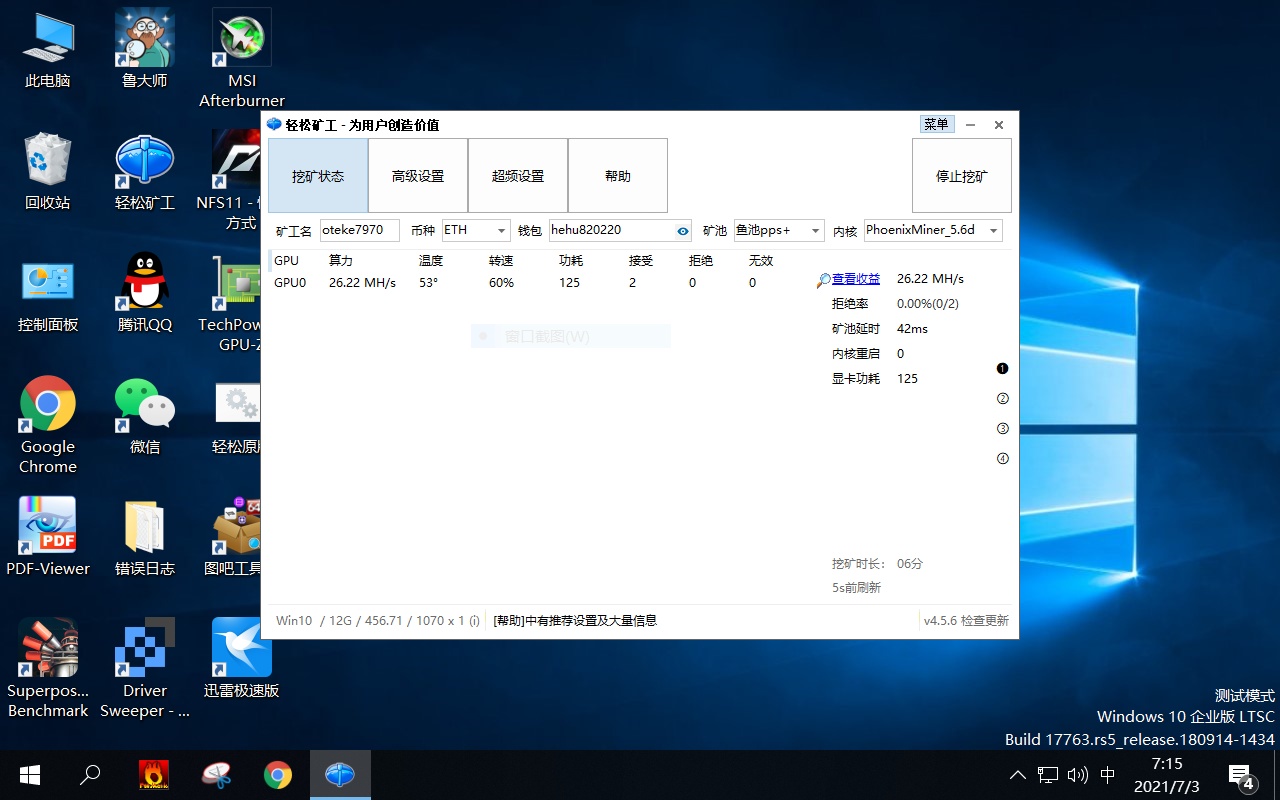

飞好线后试机,核心和显存电压都出来了。蘸点黑油固定好,装机一顿测试,玛德,有钱人就是会玩。

边上不是有好两个五脚的SOT与门芯片吗,那些就是管EN开启的,飞线是万不得已才飞....
作者: 阿斯巴    时间: 2021-7-4 12:11
然而不通,然后也没有图纸,不敢乱跨。
