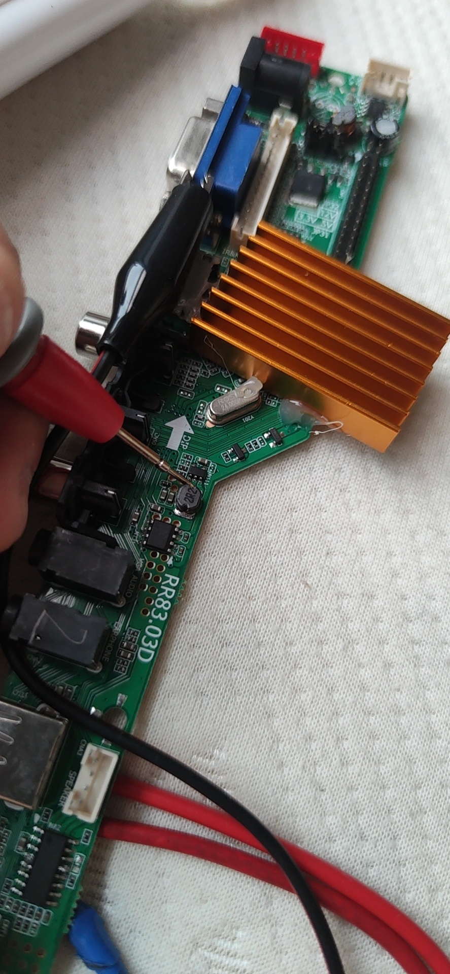

测电压输出脚和输出电压反馈脚均对地短路,基本可以肯定是内部短路,拆下来一测,果然,外围无短路。输入为5V,不知道输出多少伏?放大镜看丝印是GU9C。

这是块笔记本屏幕改电视机的万能驱动板,不知道这块芯片是输出几伏电压给主芯片?还有,旁边的1118输入为5V,看编号是不是输出3.3和1.8两组电压?

上海贝岭产的BL8028CB5TR,基准是0.6V,具体输出电压就要根据反馈分压电阻来计算

作者: qhyxycq    时间: 2021-7-4 19:12
确实懒得吹分压电阻,也不是懒,是怕一不小心就不见了,那连阻值是多少都成谜了
,老办法,裁纸刀划开连接,测得上分压电阻22K,下分压电阻22K,那就是1.2伏的输出了哟。
作者: qhyxycq    时间: 2021-7-8 23:06
今天买的芯片到货了,装起一测,果然是1.2V,也就是说基准是0.6V没错

1118是5V入,输出3.3和1.8两路电压。
