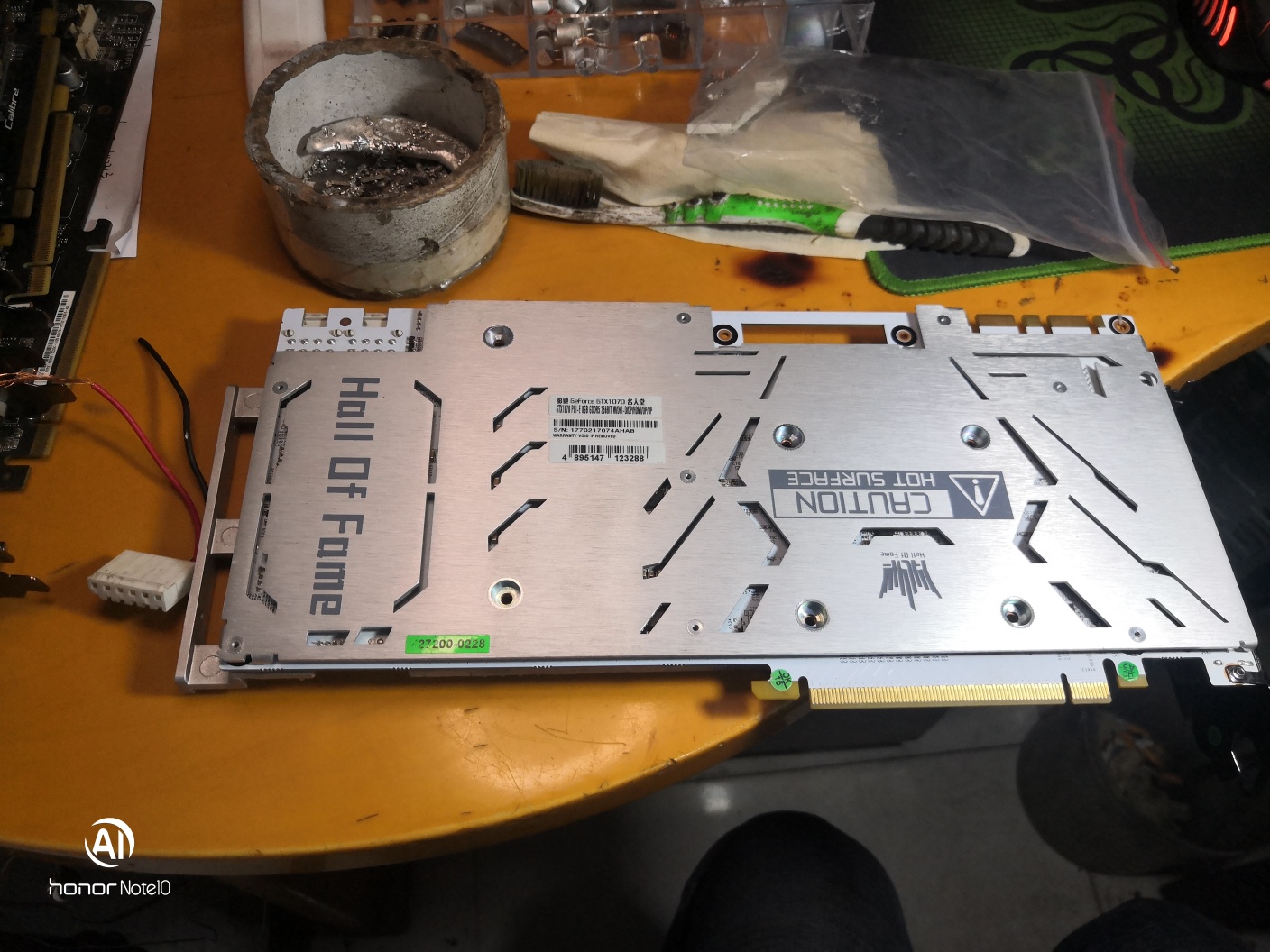

一张GTX1070名人堂显卡,客户描述去售后修过,显存问题没修好。全板测试无短路,上电发现卡D6不亮机,检查BIOS开关无问题,拆BIOS刷写报错,另一只芯片亦是如此。网购BIOS芯片回来刷写好装上,依然卡D6无法亮机。核显进系统发现设备管理器抓不到显卡,打开GPU-Z可以看到1070但是参数一片空白(此处有一个疑问:TechPowerUp网站找来的1070BIOS都是256K大小,而备份出来的是512K),然后楼主被一众A卡淹没……
直到近日修到一块1050TI,也是不认卡故障。再看BIOS,咦?也是华邦,再看我网购的都是常忆科技的Pm系列。挖草,难道这是把3.3V的BIOS当1.8V的用了?马上开干,把1050Ti的BIOS芯片借过来刷好原机512K程序装上,开机再试一切正常。

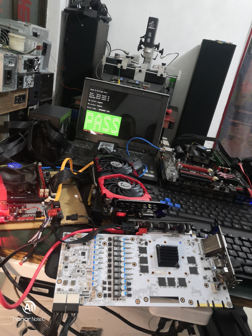

作者: 维修空间6    时间: 2021-7-4 09:47
你的这转接卡能测试通道成功?明显不可能

作者: 阿斯巴    时间: 2021-7-4 10:12
维修空间6 发表于 2021-07-04 09:47
你的这转接卡能测试通道成功?明显不可能
转接卡本来就可以跑测试
作者: 阿斯巴    时间: 2021-7-4 10:14
你的这转接卡能测试通道成功?明显不可能
显存测试跑的是GPU和显存的读写,和PCI-E是1速还是16速没有关系,某些A卡除外。

作者: 维修空间6    时间: 2021-7-4 20:15
robertbbs 发表于 2021-07-04 18:44
幸亏兄弟你问出这个问题,不然估计很多人和我一样,都想当然的直接插主板上了!
加分鼓励!!
超频没法测的

作者: 显卡修好了    时间: 2021-7-5 00:20
维修空间6 发表于 2021-7-4 09:47
你的这转接卡能测试通道成功?明显不可能
pcie总线与显存通道没关系,部分显卡,p总线不良会导致卡2b或者不定时掉电黑屏

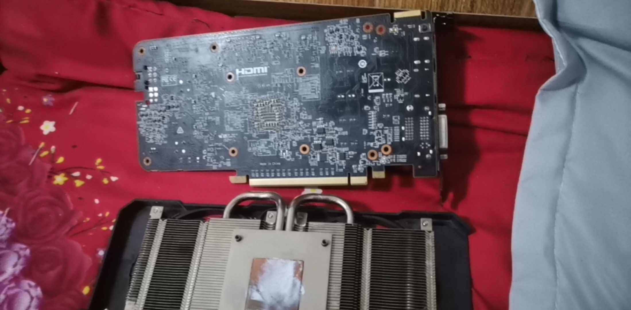

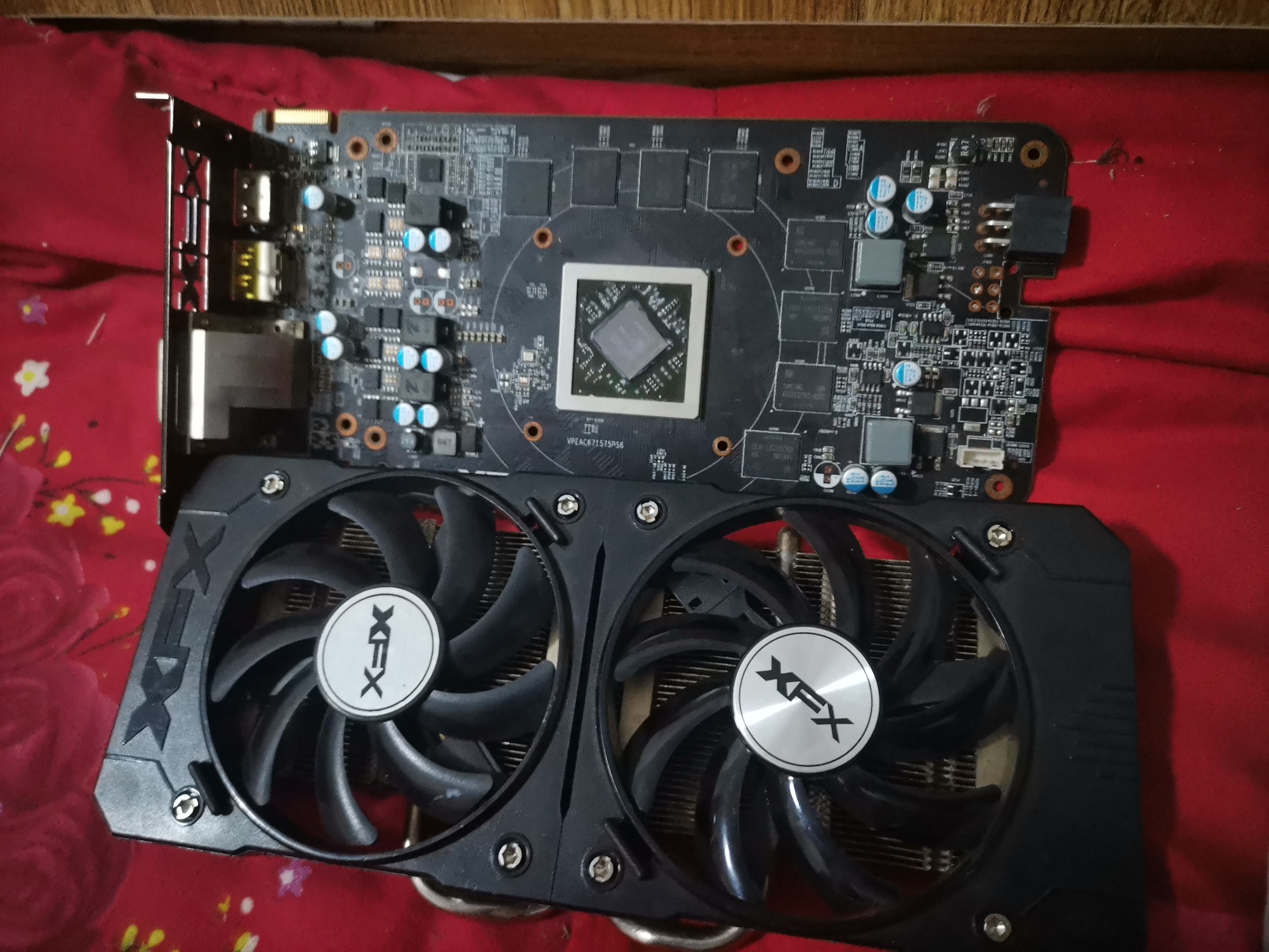

楼主你好,我有张显卡,r9魔尊版,具体型号不太清楚了,开机显卡风扇和CPU风扇都不转,请问可以修吗,费用多少

作者: 阿斯巴    时间: 2021-7-6 18:49
R9 280?

作者: weiruan004    时间: 2021-7-7 01:56
好像是,朋友给我的,让我试试行不行,结果插上显卡风扇都不转,包括电源,一开始以为电源功率不够,就双电源供电,现在开机双电源都转,CPU风扇和显卡转一下就不转了,感觉像是短路,CPU无核显,想问一下修一下多少钱
作者: weiruan004    时间: 2021-7-7 01:59
阿斯巴 发表于 2021-07-06 18:49
R9 280?

weiruan004 发表于 2021-7-7 01:59
你看看核心代码,我也不确定这是什么型号,这个档位的一般90上下。
作者: 阿斯巴    时间: 2021-7-9 23:56
weiruan004 发表于 2021-7-7 01:56
好像是,朋友给我的,让我试试行不行,结果插上显卡风扇都不转,包括电源,一开始以为电源功率不够,就双电 ...
可以肯定不是280X,应该是270或者260X之类。
