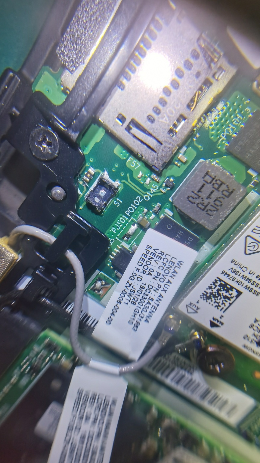

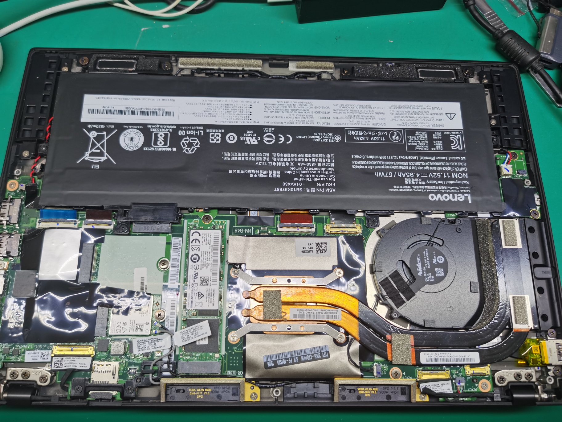

标题: thinkpad x1 8代u,单电池不开机 [打印本页]
作者: 湖南李伟    时间: 2021-7-3 22:35
标题: thinkpad x1 8代u,单电池不开机
机器型号:thinkpad x1 8代U
故障现象:机器可以充电,单不能放电,一拔掉外接电源即掉电
维修经过:从电池放电场馆的控制往回查,查到电池复位按钮的一颗贴片电容失效,但没短路,直接去掉成功。
作者: jpf9911    时间: 2021-7-4 03:08
厉害厉害,学习了
作者: 罗冬萍    时间: 2025-5-19 13:31
老板厉害 直接秒杀了   收藏一下
作者: 风骑士    时间: 2025-5-19 21:04
精准定位,。,,,,,,,,,,,,,,,,,,,,,
作者: u1569915    时间: 2025-5-20 07:55
大佬厉害,这个是元件的不良故障了,这查找起来可不容易。
