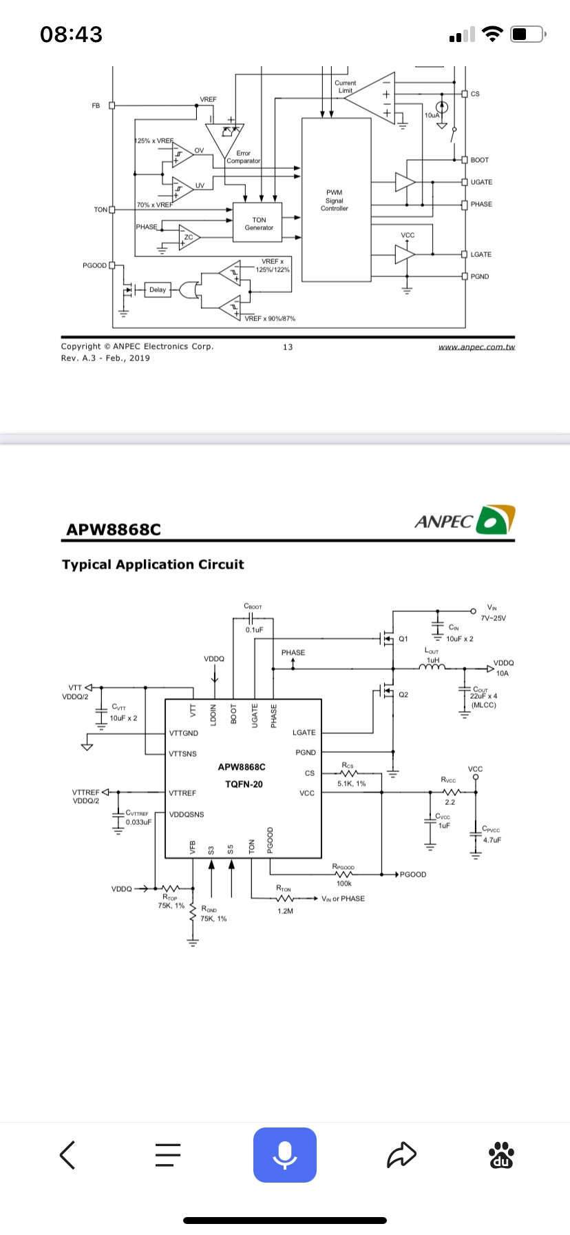

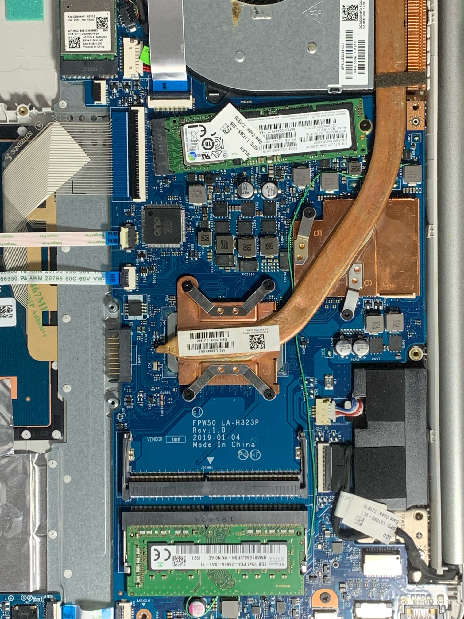

惠普15S-DY0003 板号:LA-H323P  进水不开机

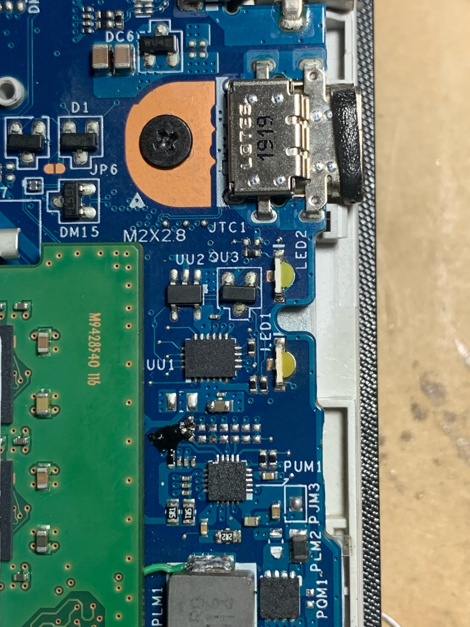

开机触发250ma  进水位置是内存供电电路,测各路电感对地都正常,各路电压除了cup核心供电和内存供电之外,其他供电都正常!
现在只要把内存供电修出来就差不多了,内存供电芯片型号是APW8868C,这台机没有电路图,只能找这内存芯片PDF了,对照图纸第9脚接到19V的电阻变无穷大了,对照图纸补一个1.2M电阻,内存供电有0.4V电压,怀疑是芯片坏了,换了一个还是一样,又上论坛去看,有些说第9脚的电阻是500K,470K都有,我全试了一下遍还是一样。心想奶奶的,这钱不好拿
这样放弃心里不服,后面慢慢整理思路,既然其他电压都出来了,我就不按套路去修了,直接拉个电压给内存不就OK了。说干就干,找个1.3V直接接过去,裸板开机,一触发就跳0.9-1.2-0.98..…外接键盘灯也亮了,简单拼装一下试机,开机进系统,一个美女后背就露出来了

从显存供电拉的?
作者: freshly    时间: 2021-7-18 00:30

作者: hyy5124    时间: 2021-7-18 13:19
主板先不说,单这根线承担不起内存几A的电流
作者: a842028812    时间: 2021-7-18 14:06
这个我感觉不靠谱首先内存的供电其实是pwm的,你拉过来的电压一般都是无效的,就算可以,还会出现不稳定的情况,这种故障应该是要修出来才行

作者: txh7387733    时间: 2021-7-19 01:15
显存供电1.35V  你这是用的三代低压内存还是1.2四代。
