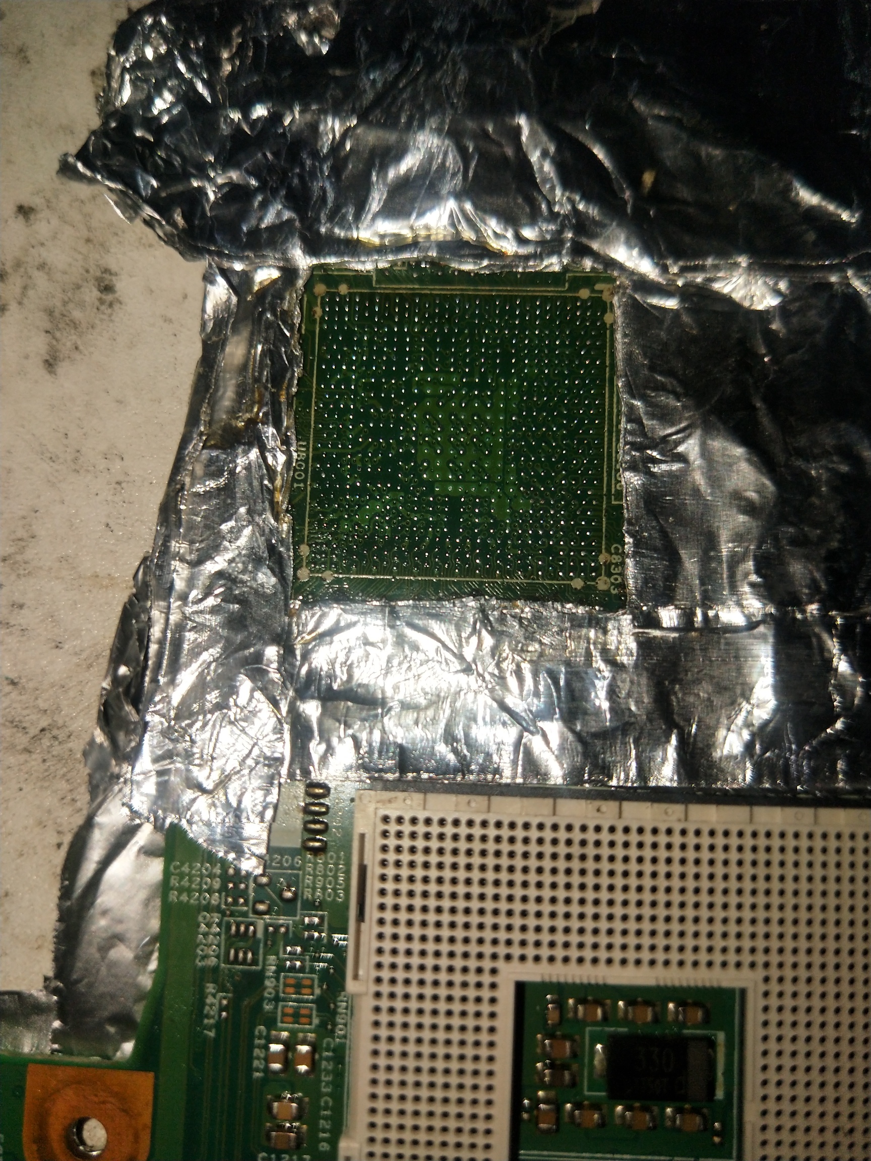

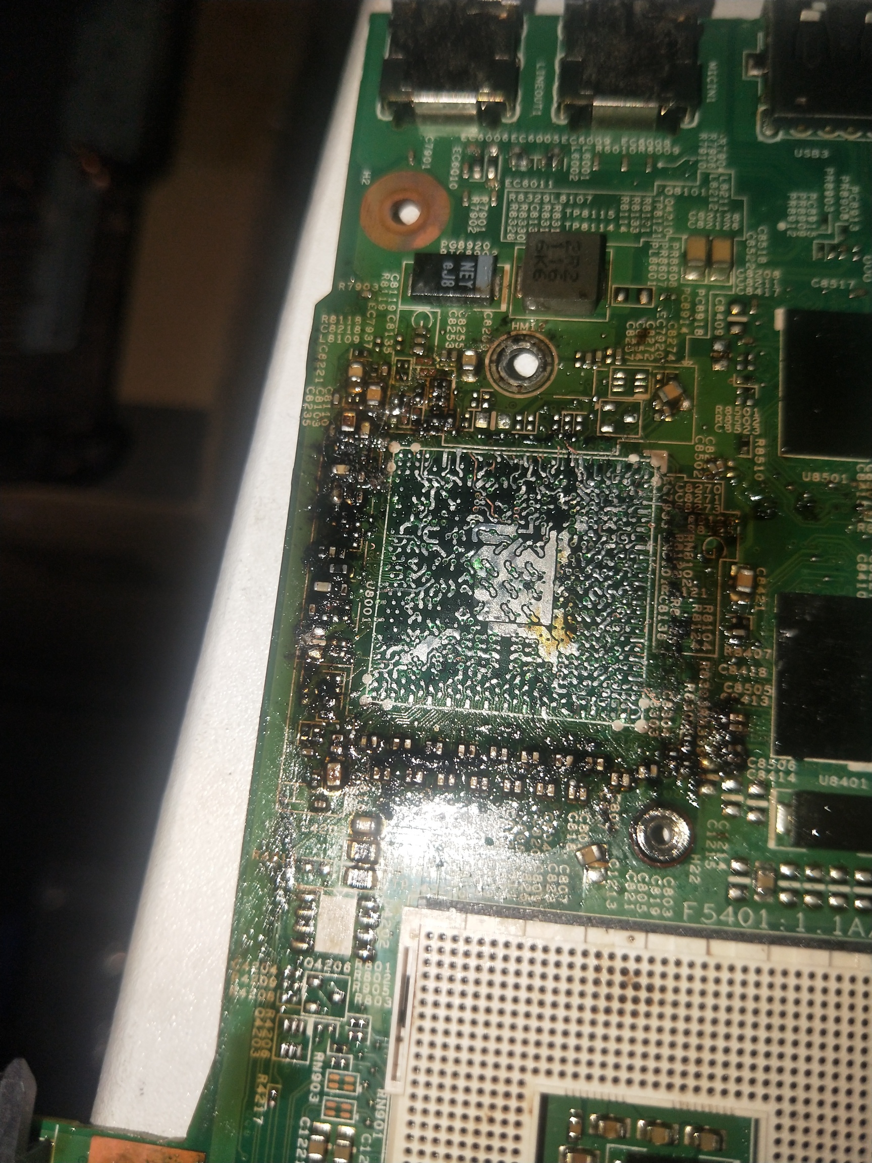

每次都是这样,已经弄坏了几个主板了,咋弄拖锡才能不粘锡呢?

吸锡线要好点的,不要几块钱的那种,力度不能太大。

教你一个方法,用焊BGA的锡膏用,绝对不会在出现

板子要热、焊油要多、锡吸带要窄、烙铁头要好、下手要轻。要保险起见先置换成低温锡再拖。

这种是拖不开的,下面本来就是连一起的只是你烙铁把上面的涂层弄掉了,直接焊不引响

温度320,不要用吸锡线,直接刀头烙铁拖平就行,用bga锡膏,我用维修佬的bga锡膏,好像50来块钱就在迅维深圳店有卖

最关键的还是温度力度吧,拖锡的时候先在烙铁头加点锡上去,这样焊盘上的锡容易熔化。其实你不用把刀头用力贴在焊盘上拖,就跟焊盘打个擦边球似的拖,因为你现在不控制好力度,将来拖芯片下面针脚的时候就会把焊盘上的针脚拖掉的,到那时你会更头疼的。

其实不用,你把烙铁搬到bga旁边去,再用bga加热一遍焊盘,然后风口升起来后,趁热用烙铁直接拖就好了

你这是拖脱皮了,不影响直接上芯片焊接

两个月成果,谢谢大家!
作者: Rss3602    时间: 2021-9-14 06:03
现在又出现了新问题,就是上BGA焊接后,开机滴滴七声响,屏幕不显示,有谁知道是啥原因吗?
