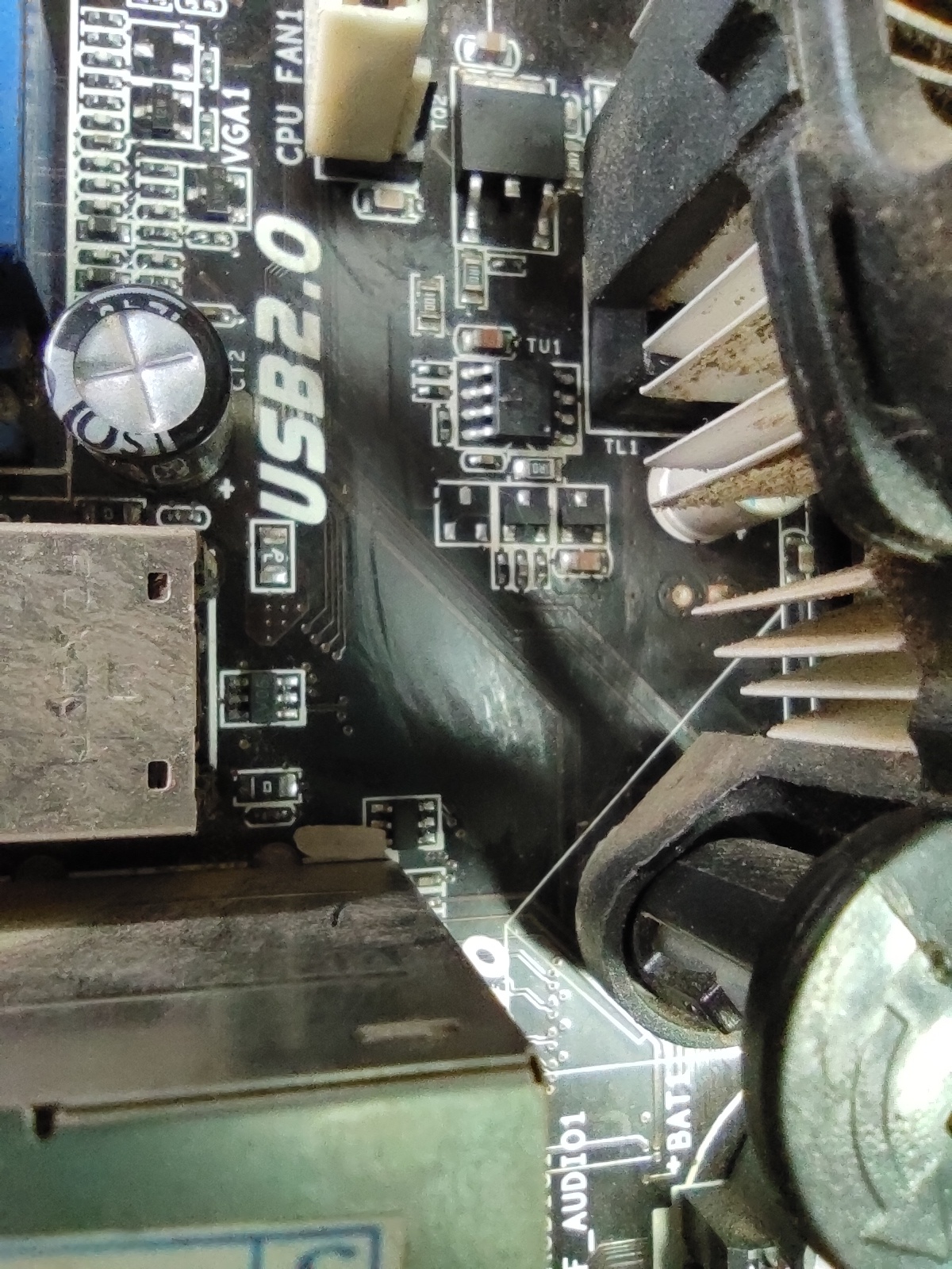

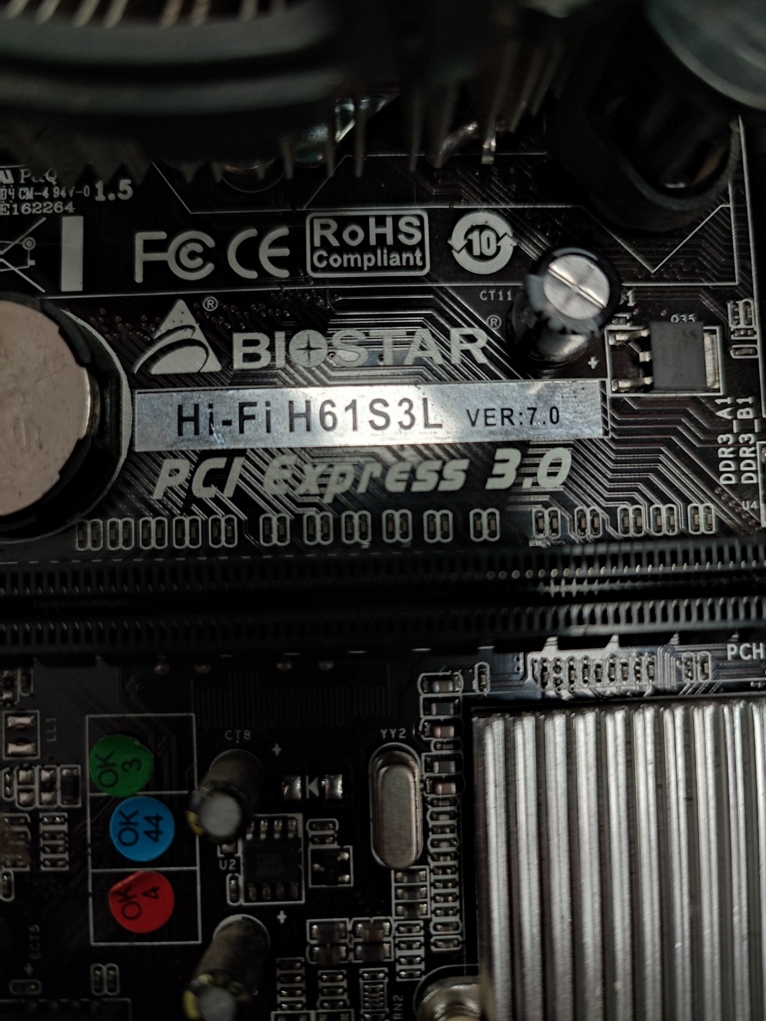

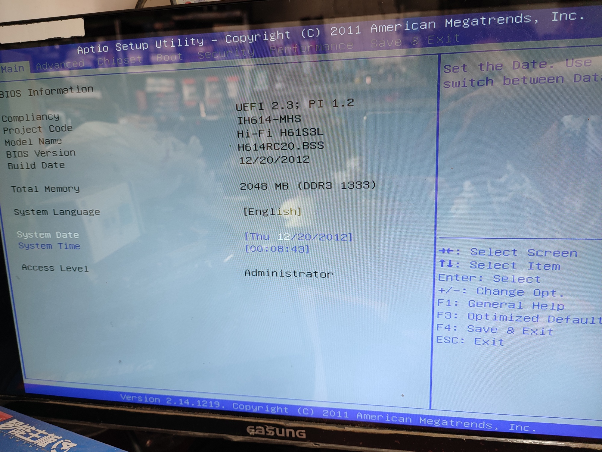

板号是7.0的,上电掉电,刷BIOS.还是一样,以为检测电压有问题,也不是。最后查本站有个通病,拆了小芝麻管好了,这个不知道电路图上是什么标志,反正不是TQ2跟TQ3,因为这个是大管。拆的事是小的芝麻管。如图
作者: chenyang31    时间: 2021-7-2 14:37
话说你拆的是哪个管,能圈一下吗?
