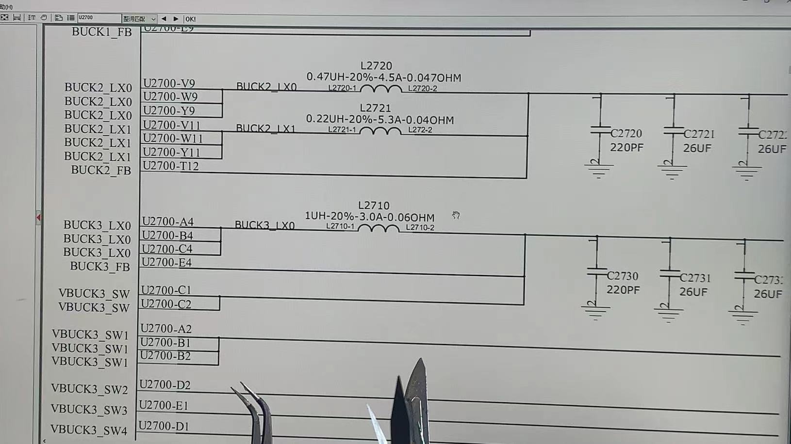

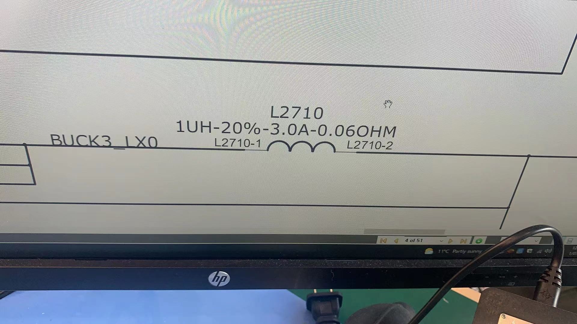

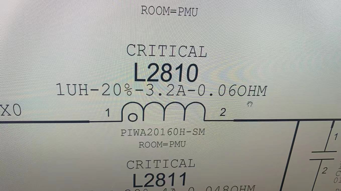

标题: 请教,L2710发烫坏了,用另外一个图上的L2810替换可以吗?都是电感吧,数据和型号? [打印本页]
作者: 李显辉lxh    时间: 2021-7-2 11:14
作者: 李显辉lxh    时间: 2021-7-2 11:15
请各位帮助
作者: 谢123451989    时间: 2021-7-2 11:39
电感发烫????   L2710和2810可以对换  一样的  但是你这个确定是电感问题?
作者: zhengcx6688    时间: 2021-7-3 19:56
可以换,发烫找找电感后面的问题吧。
作者: 美机坊手机店    时间: 2021-7-4 04:49
电杆发烫是负载短路或漏电造成的
作者: 疯狂的依赖    时间: 2021-7-4 21:54
电感是通用的  但是电感烫应该是后级电路
作者: y0927    时间: 2021-7-5 23:05
电感除了开路,还没有短路的吧
作者: 东哥NB    时间: 2021-7-6 09:53
不一定是电感的问题哦
作者: txh7387733    时间: 2021-7-6 23:18
一般很少电感问题   大小标值差不多   电流又比原来的大   直接换
作者: thiij    时间: 2021-7-7 12:13
电感很少坏吧,发烫估计是后级短路,查查先
作者: long28352004    时间: 2021-7-9 23:54
可以的,装上就行
