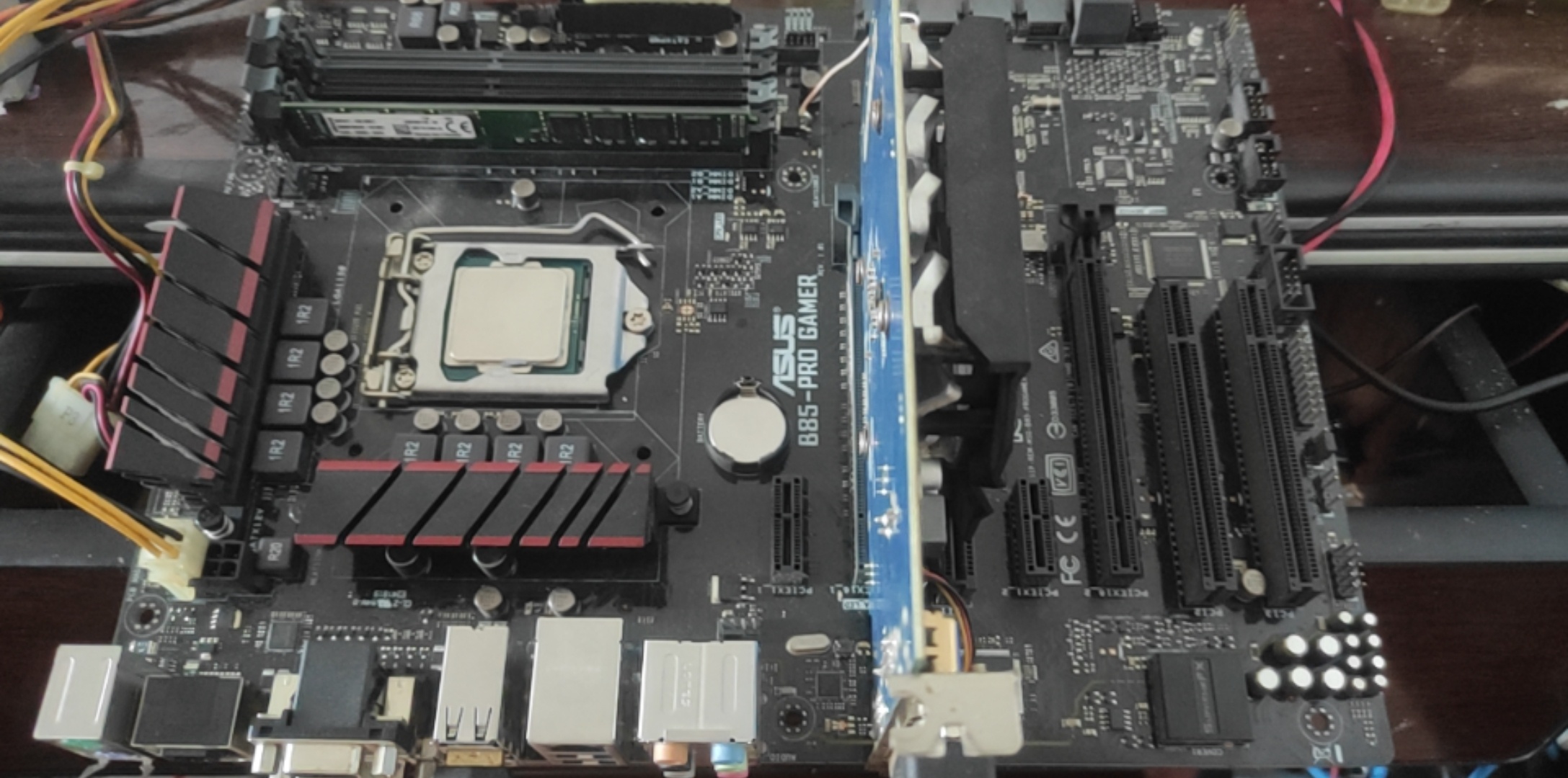

  好久没修过台式机板子  进论坛搜一下可有通病  省的自己走弯路
   看了好久帖子   大神们统一说 me供电  1.05v 供电   是通病……
  我测量了半天  我的主板1.05V供电有1.03V  没敢动手飞线……(有一丢丢误差我个人觉得正常
)    研究了很久  cpu不发热  南桥不发热  没有头绪
   还是飞了一根线……

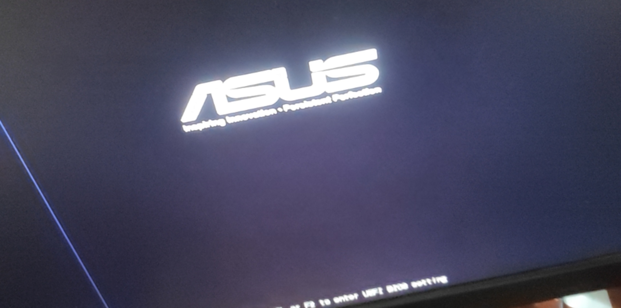

捡钱了
作者: D-wenfeng    时间: 2021-7-1 17:12
飞完线  记得放个电
  感谢论坛

那有那么复杂,就是加一个电阻和移一个电阻的事
作者: 方向tat    时间: 2021-7-2 11:13
最好结合电路图,指出从哪里飞到哪里?不然我等小白看不明白
作者: chenyang31    时间: 2021-8-18 10:33
最好是这样飞,这样大家都能看明白从哪里飞到哪里。
有该电路教程移动电感旁边两个0欧电阻,还有晶振附近的一个电阻,就可以了最近刚修了一块。
作者: 1210351965    时间: 2021-9-7 23:26
ME供电电感旁边两个零欧电阻,移到旁边两个空置的焊盘上连接PCH_1.05V,APWROK的零欧电阻移到O_PWROK的空置焊盘上,完美改线路。

能不能说得再详细一点啊。我是小白。
ME电压只有 0.3V

想帮你画出来的,但是你拍得不清楚,有个小电阻刚好在反光的地方,没有办法了
作者: 花客杰哥    时间: 2021-12-9 20:18
只能画成这样了

还好你这个PG还是正常的,要是这个PG没起来。你这改也可能出问题
