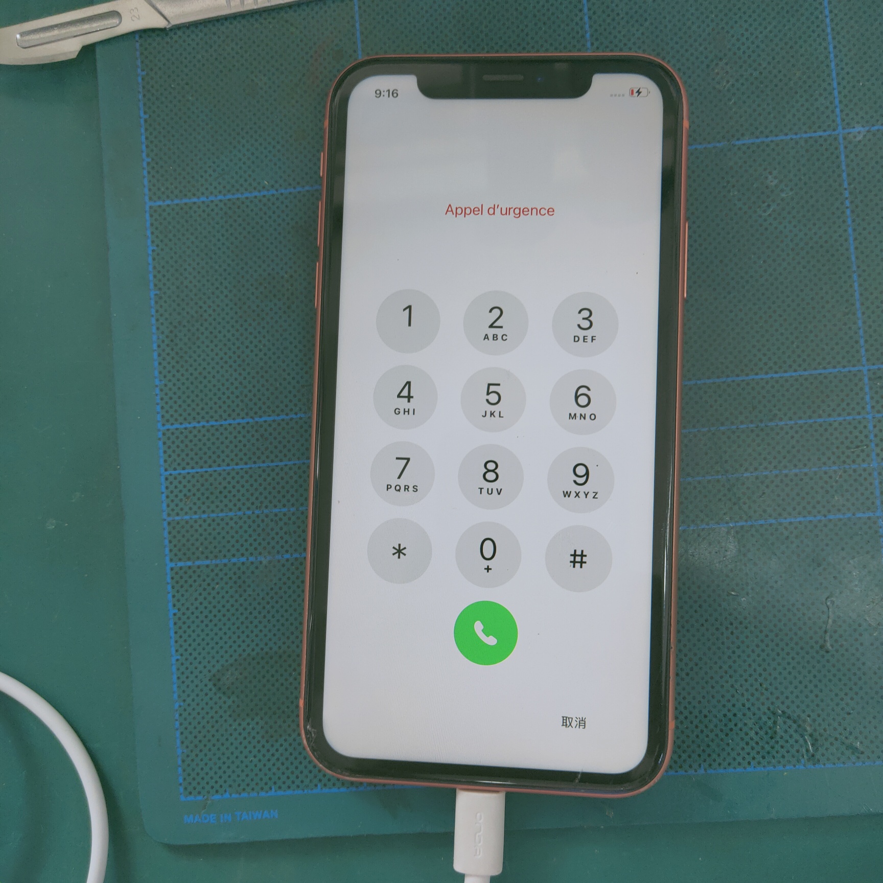

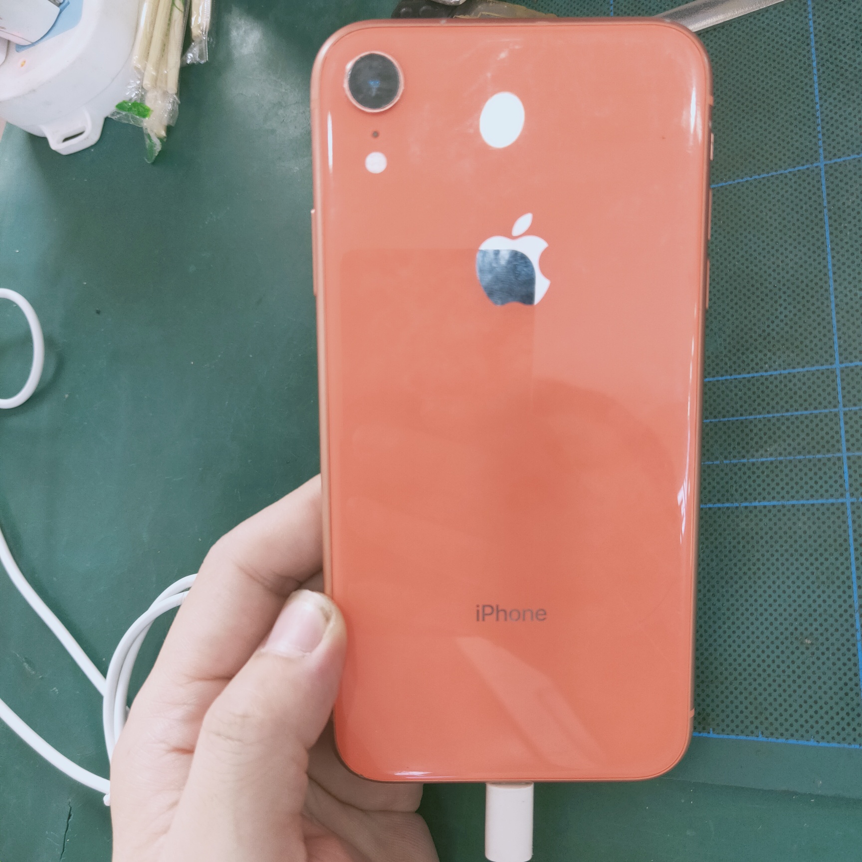

苹果XR不开机,顾客说在床上玩手机突然黑屏发热不开机,昨天中午很多人换屏,报价200+起放在店里修。
1.拆机量电池座子1300多正常,加电漏500ma,主板发热。

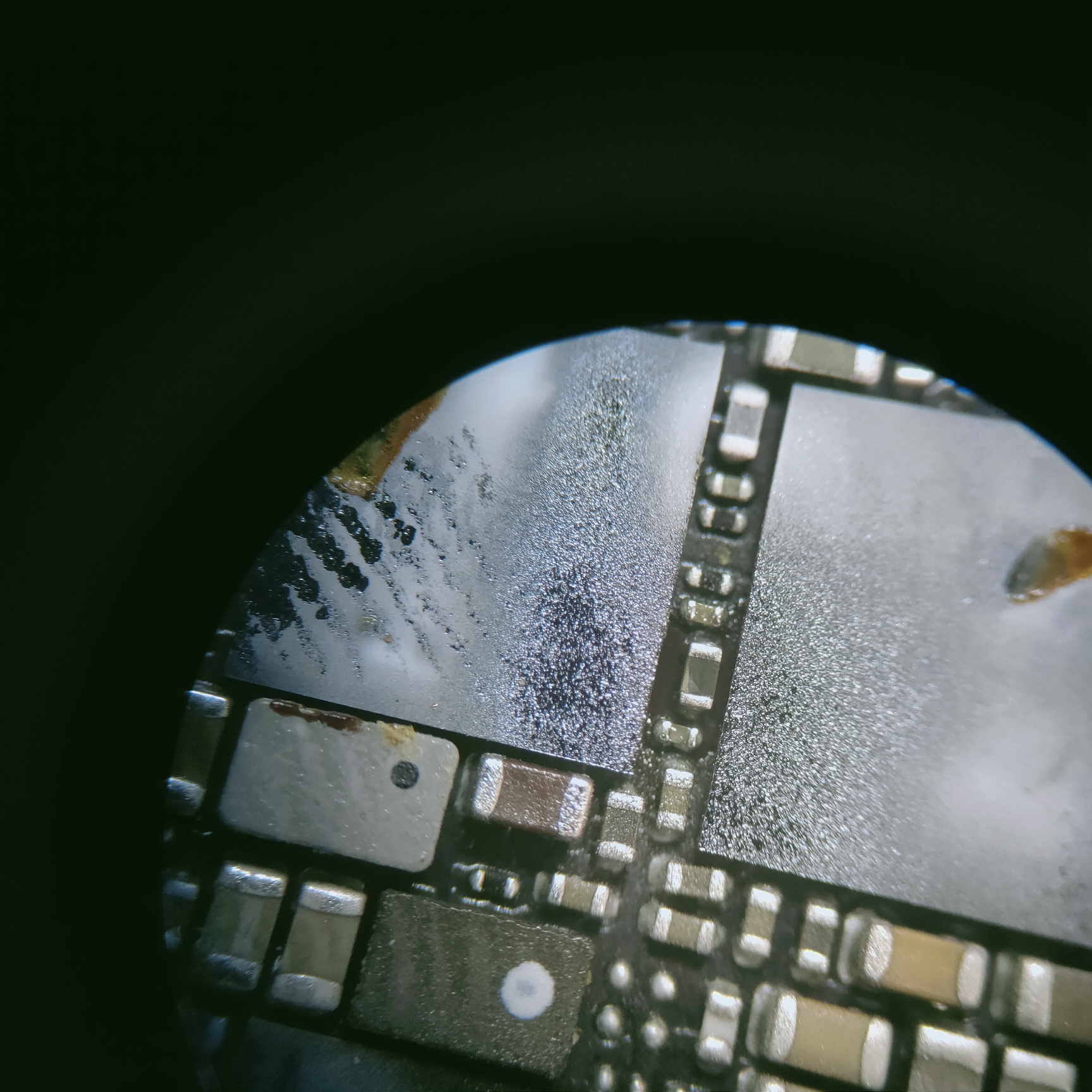

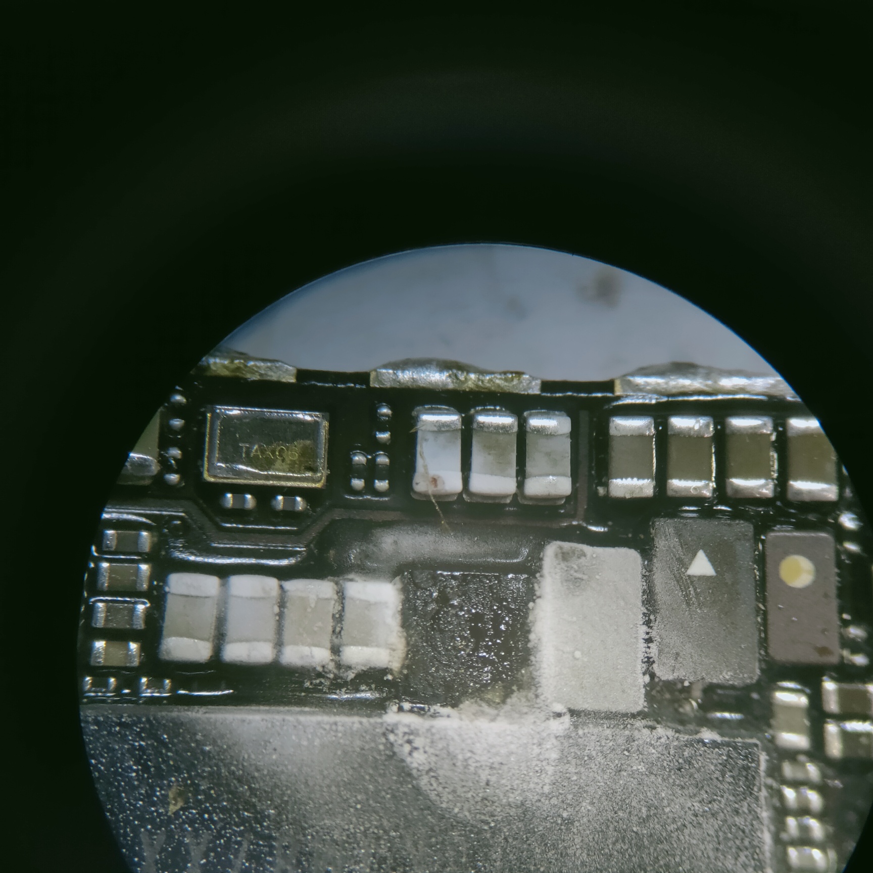

2.拆下主板,拆掉前后罩子,上松香CPU边上的u3100 ic发热,看了一下图纸vdd boost后级短路了,把短路所有通的地方上松香,在后面电容挂了,单层主板好维修哇!!
