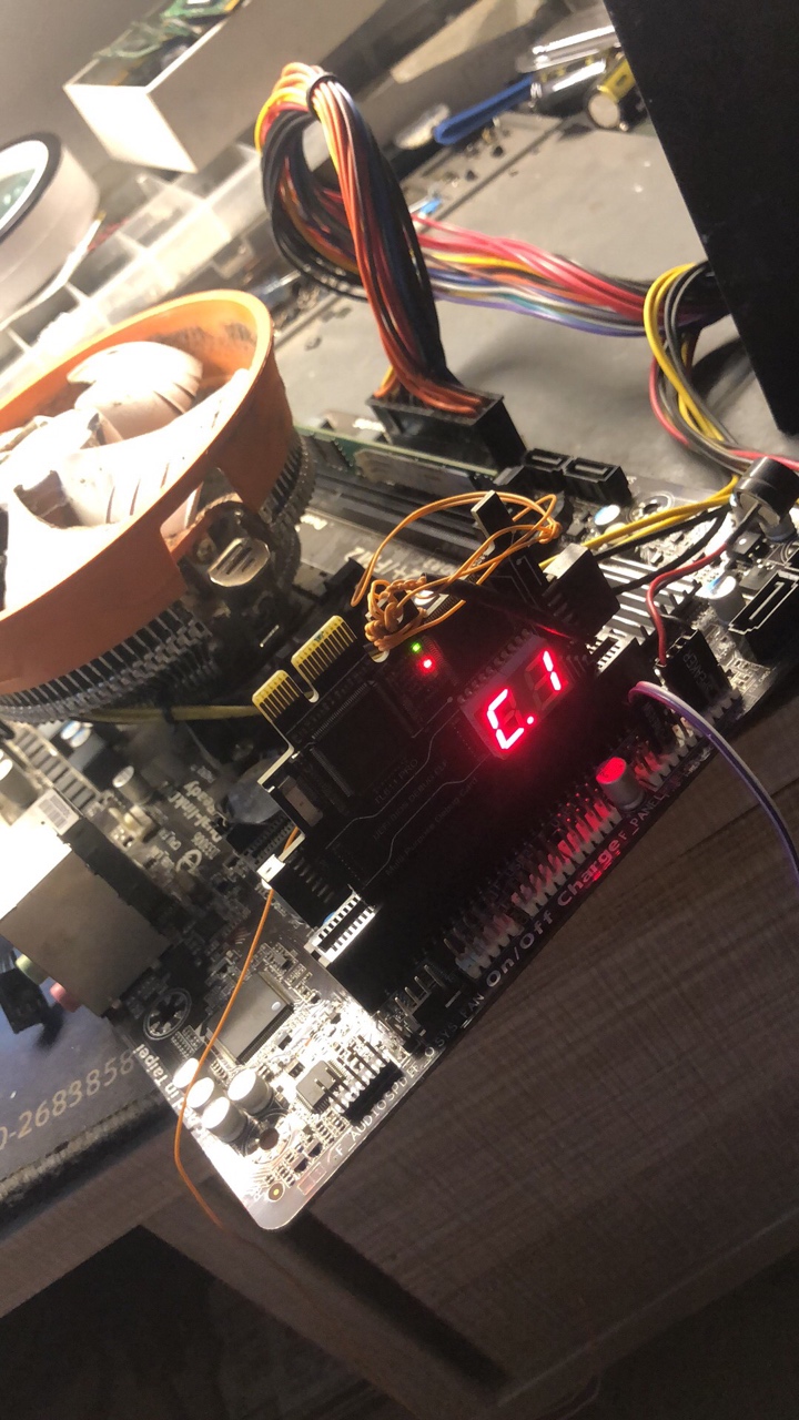

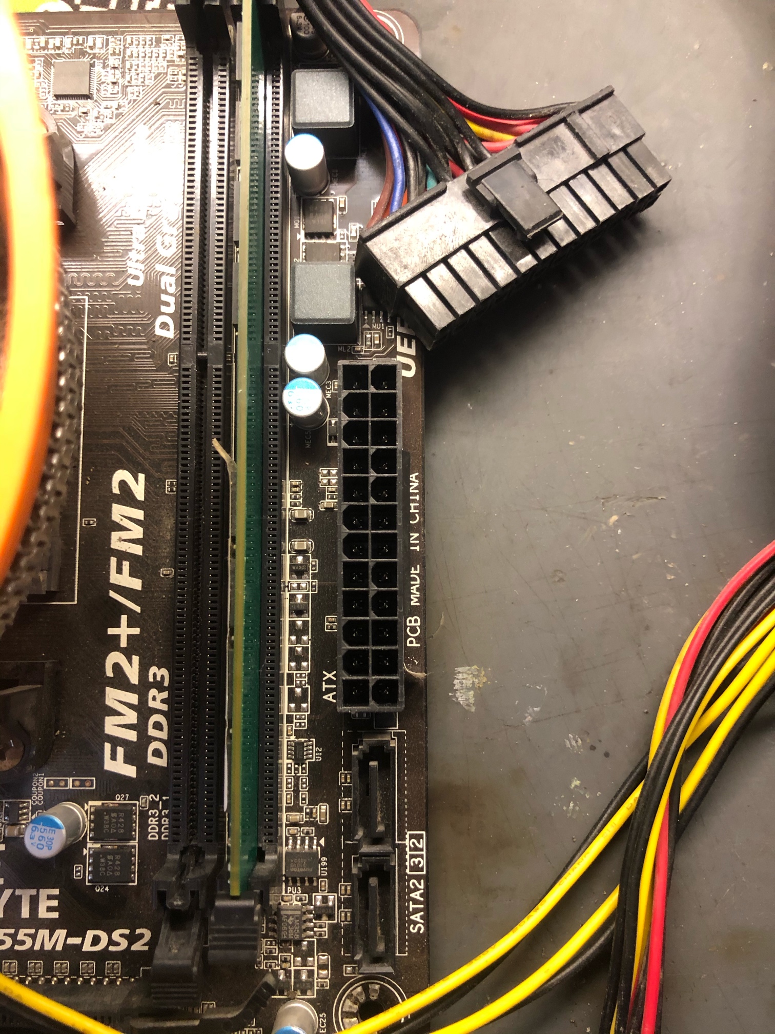

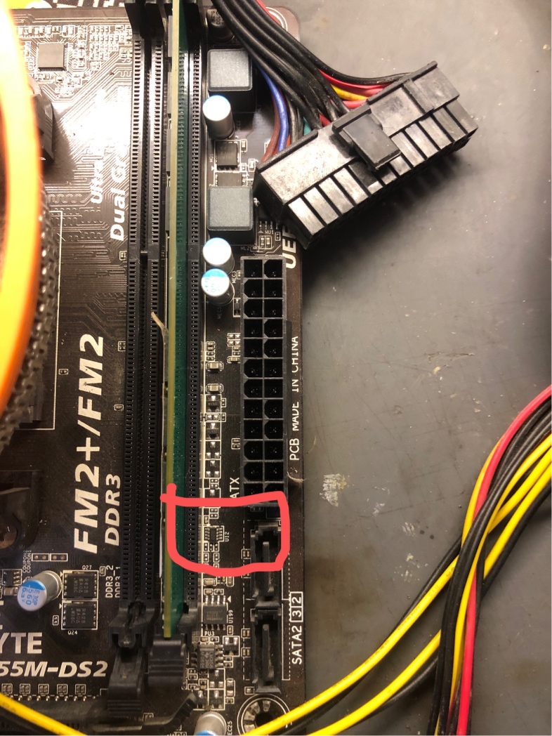

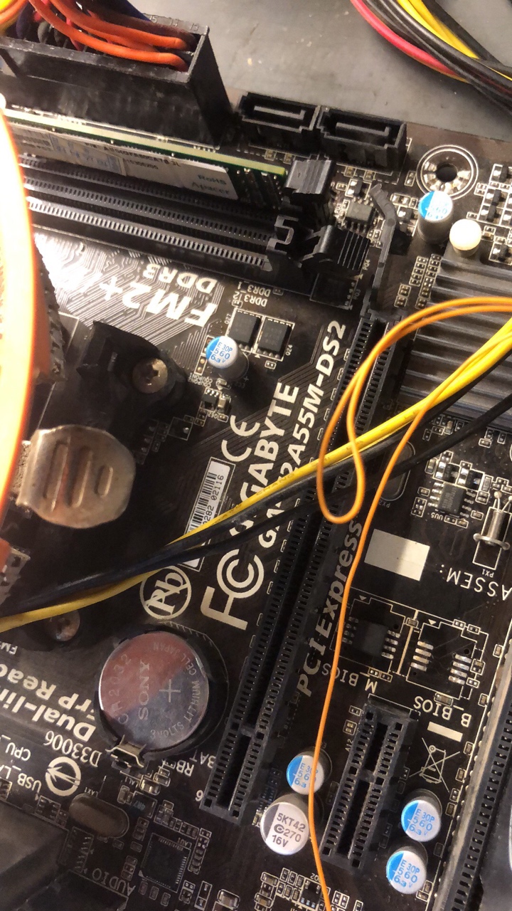

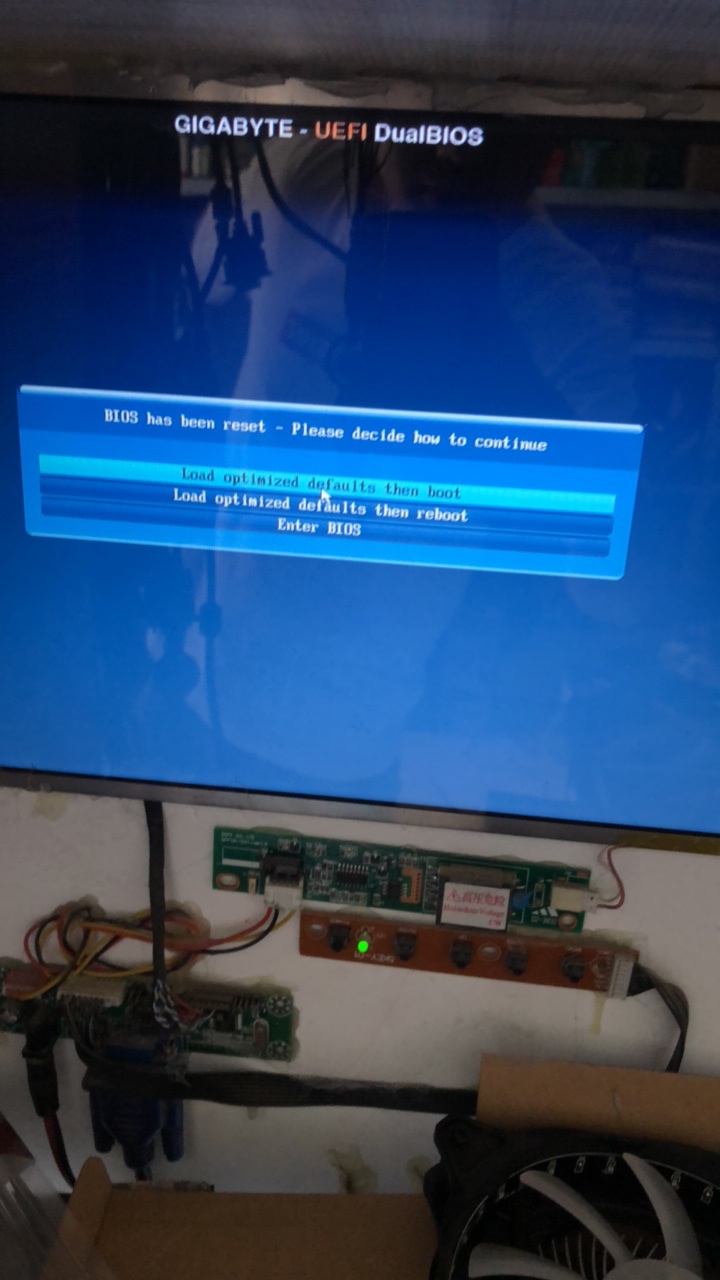

ga-f2a55mds2不过内存   bios刷了没结果   经师兄指点摘掉u12跑码亮机
作者: sparrow20    时间: 2021-7-1 10:16
U12是什么芯片?
作者: laq1357    时间: 2021-7-1 14:37
sparrow20 发表于 2021-07-01 10:16
U12是什么芯片?
好像是复合mos管
作者: q77414561    时间: 2021-7-1 17:02
作用是干嘛的呢????控制哪个信号的?
