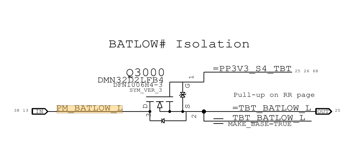

作者: 晒太阳    时间: 2021-7-1 21:06
直接短接3.3v到batlow信号,强制拉高
作者: 飞越维修技术员    时间: 2021-7-1 22:11
是这个吗
还是这个
只查到这2个
作者: 飞越维修技术员    时间: 2021-7-1 22:46
按你的方法不装电池是可以开了,可是会显示电量过低图标然后掉电,
作者: y0927    时间: 2021-7-1 23:11
老机器电池检测还是分立电路改过,但是新机器直接链接芯片,不好改

作者: y0927    时间: 2021-7-2 00:02
飞越维修技术员 发表于 2021-07-01 23:14
这钱应该是赚不到了
改这里试试,给TBT_BATLOW_L一个高电平试试
作者: 飞越维修技术员    时间: 2021-7-2 10:15
改了,可是还是显示电量过低图标,好无语
作者: 晒太阳    时间: 2021-7-2 10:28
要用原装充电器开
作者: 飞越维修技术员    时间: 2021-7-2 10:36
晒太阳 发表于 2021-7-2 10:28
要用原装充电器开
一样的,显示一个电池的图标就掉电了。。还有没有办法,
