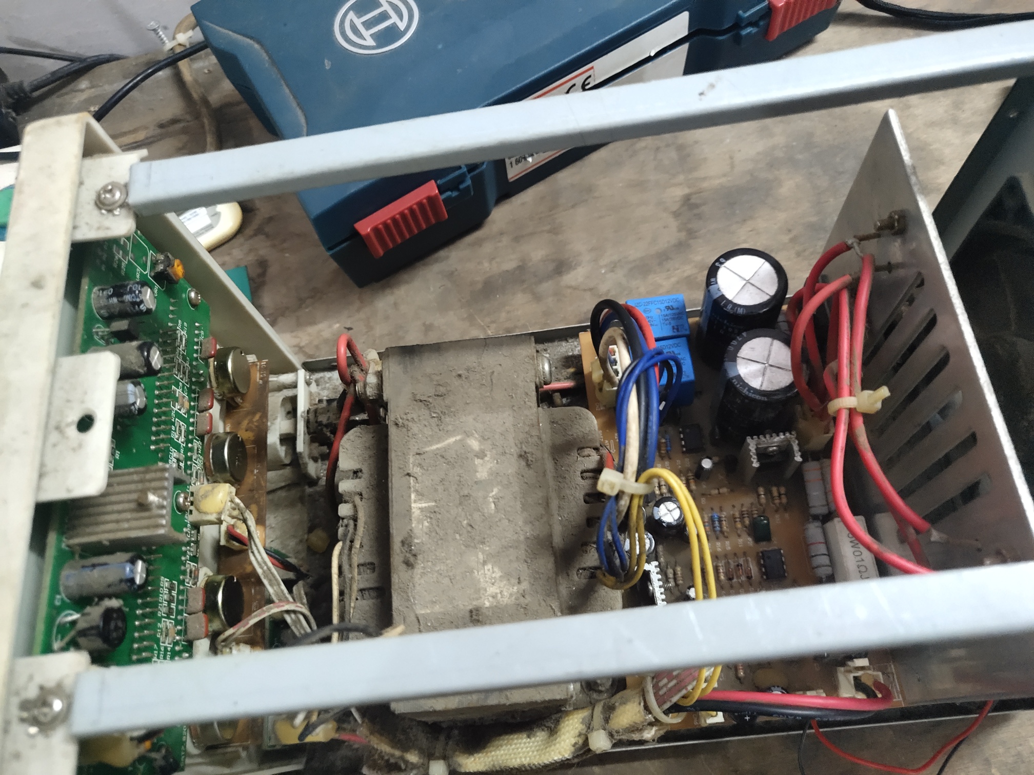

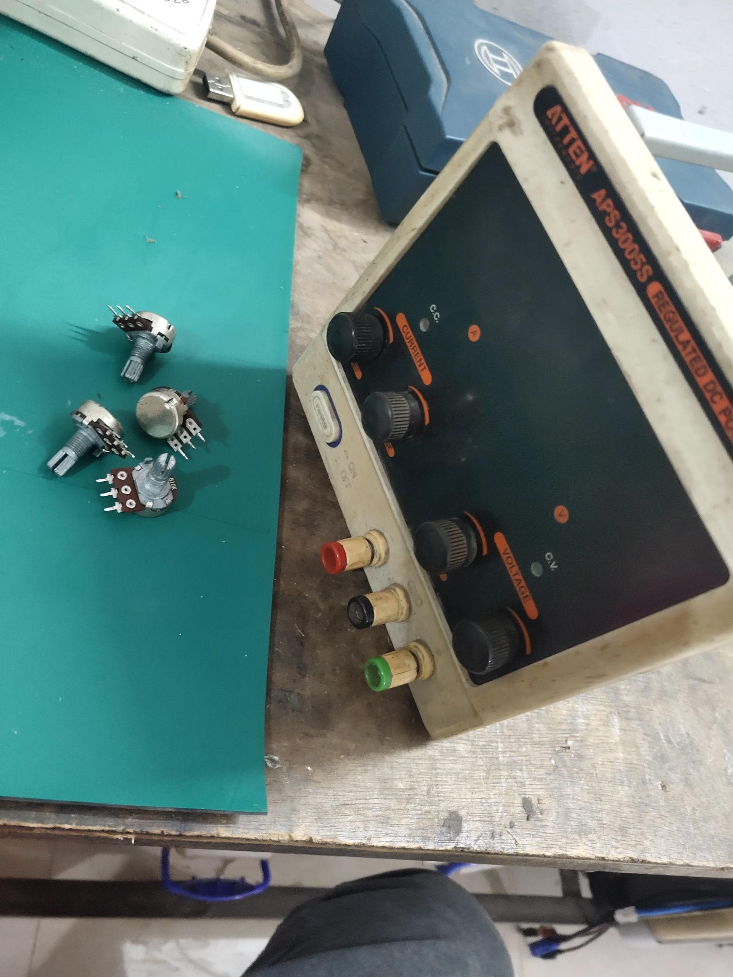

把电位器全换修复   原来电测器测是好的难道通电时是坏的

原机用的电位器为节省成本就不是好品质的,时间长了就接触不良了。
作者: huhaibin    时间: 2021-7-3 21:30
接触不良的问题,定期更换吧
