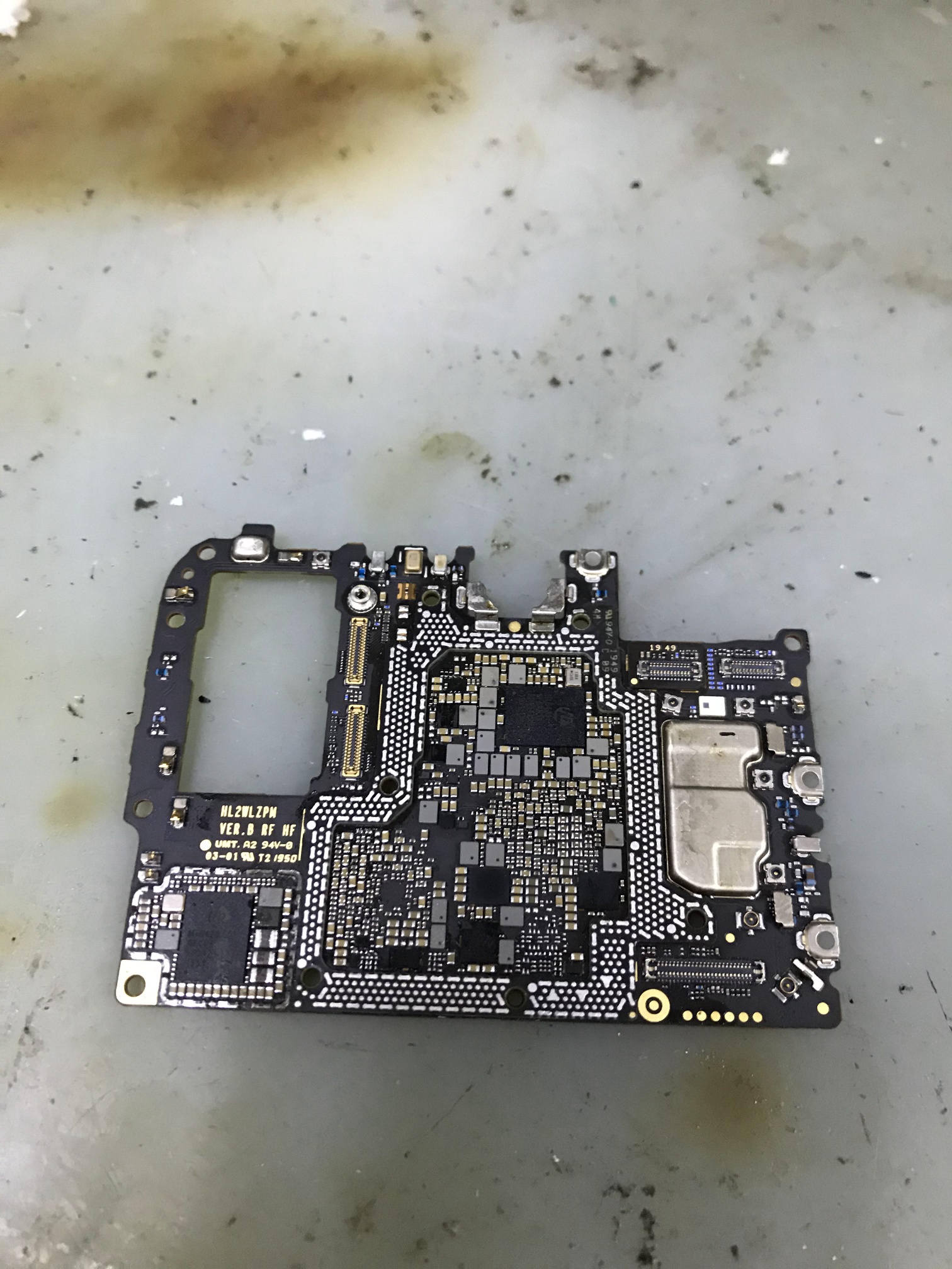

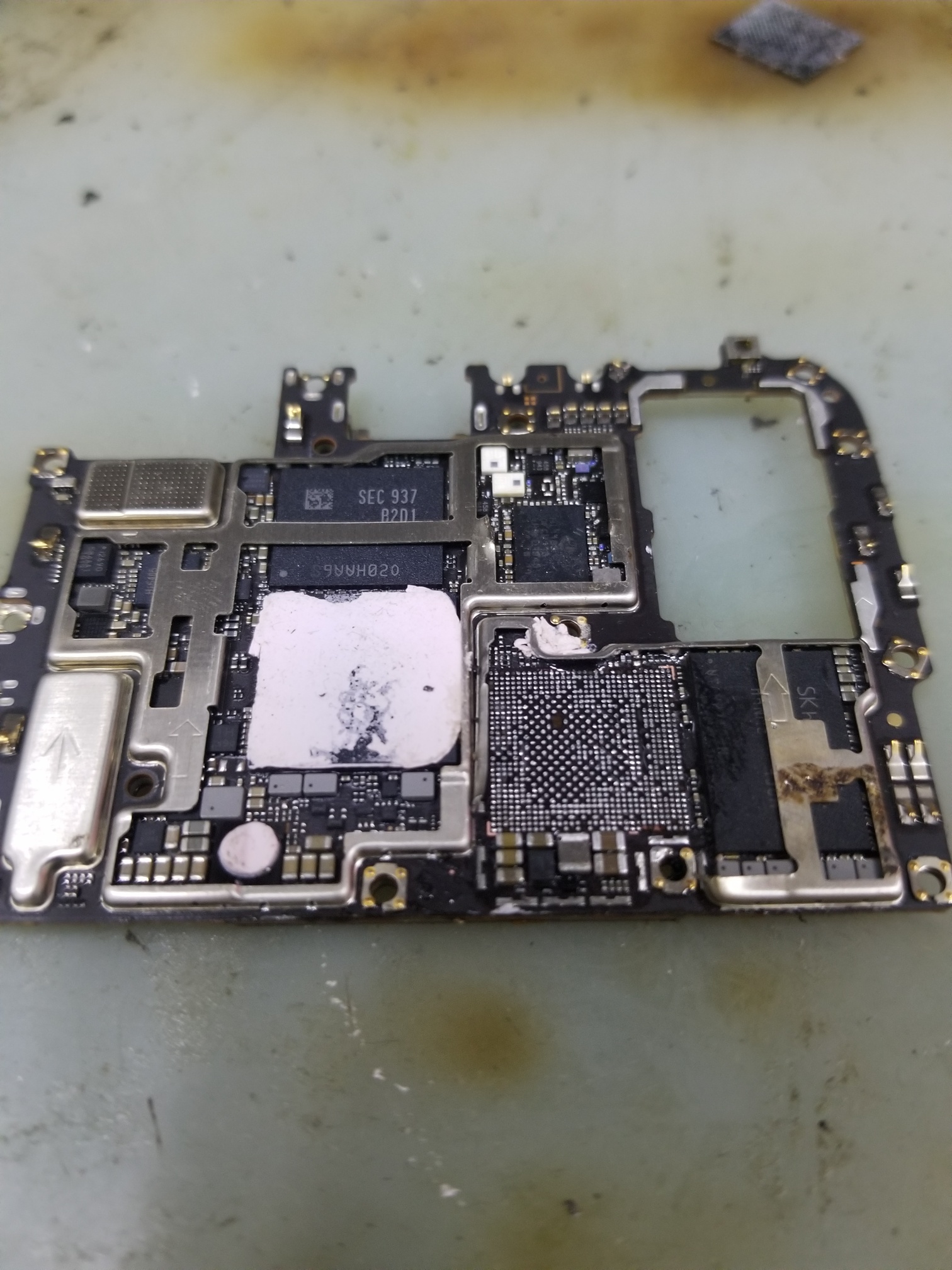

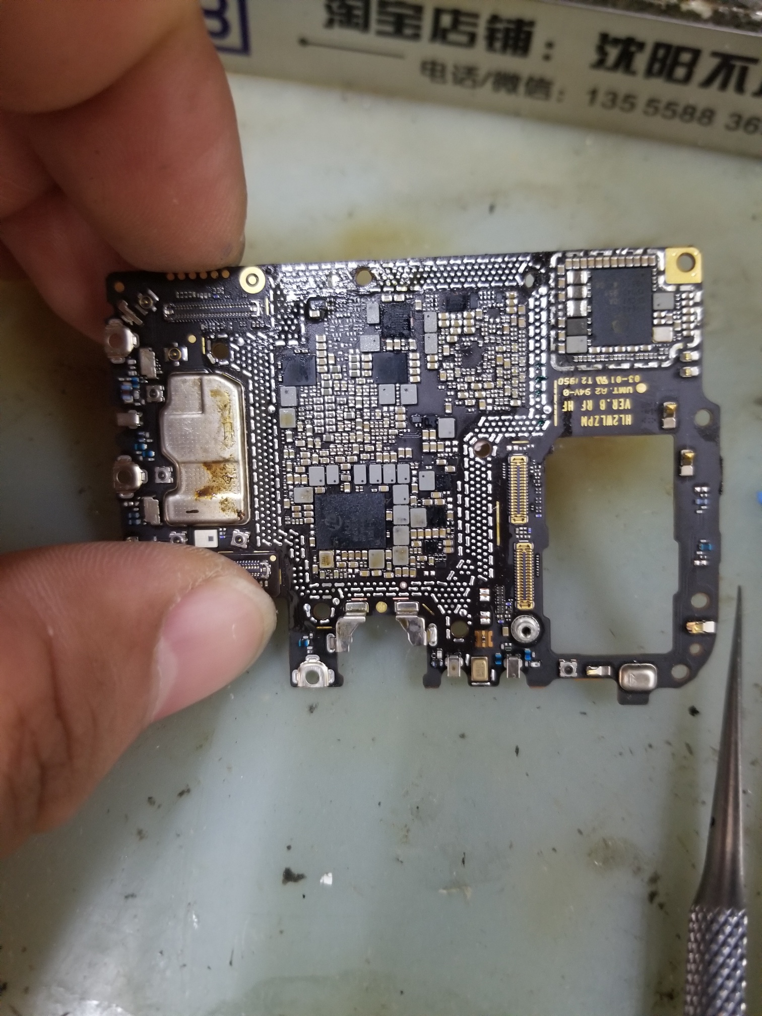

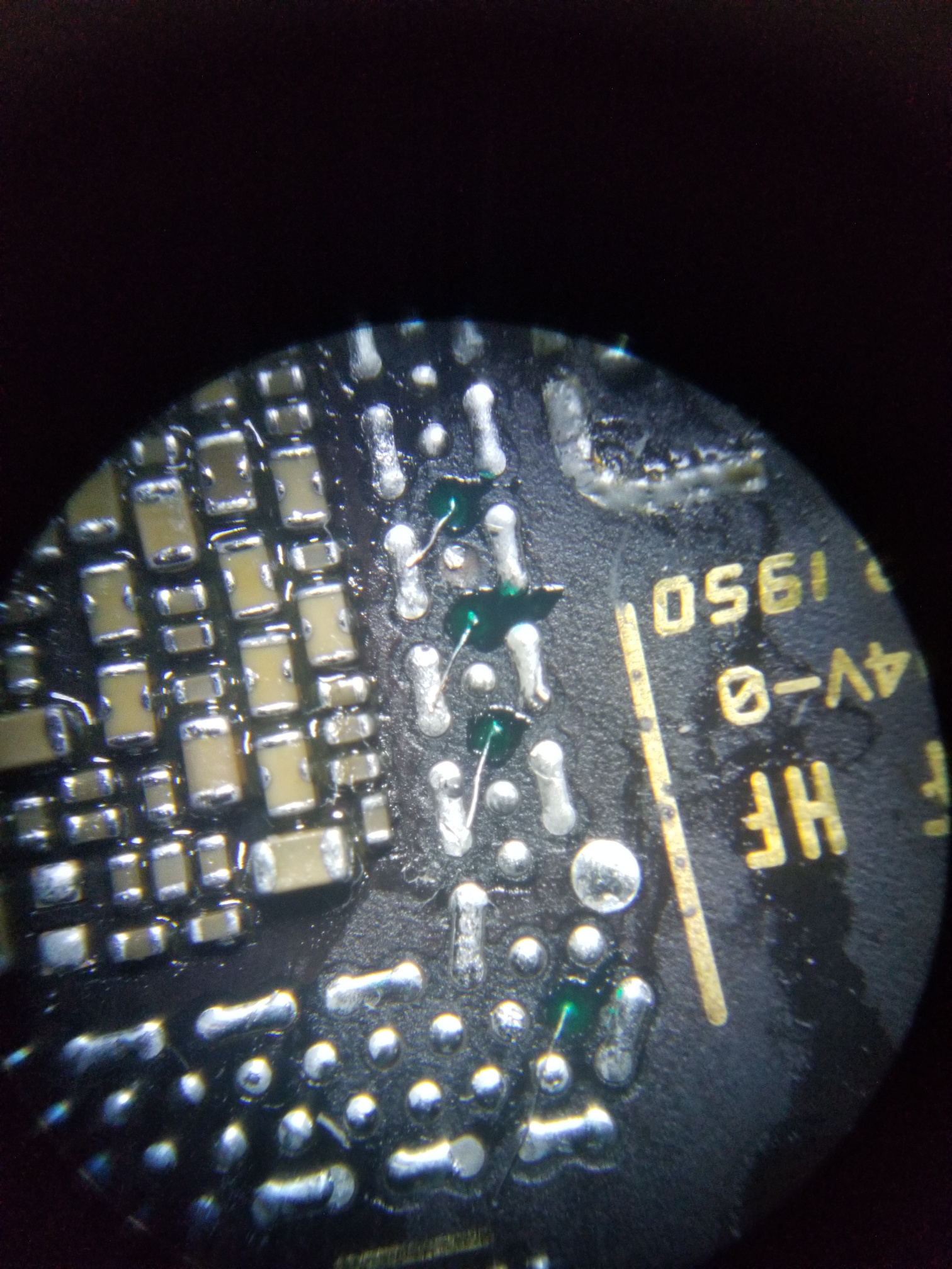

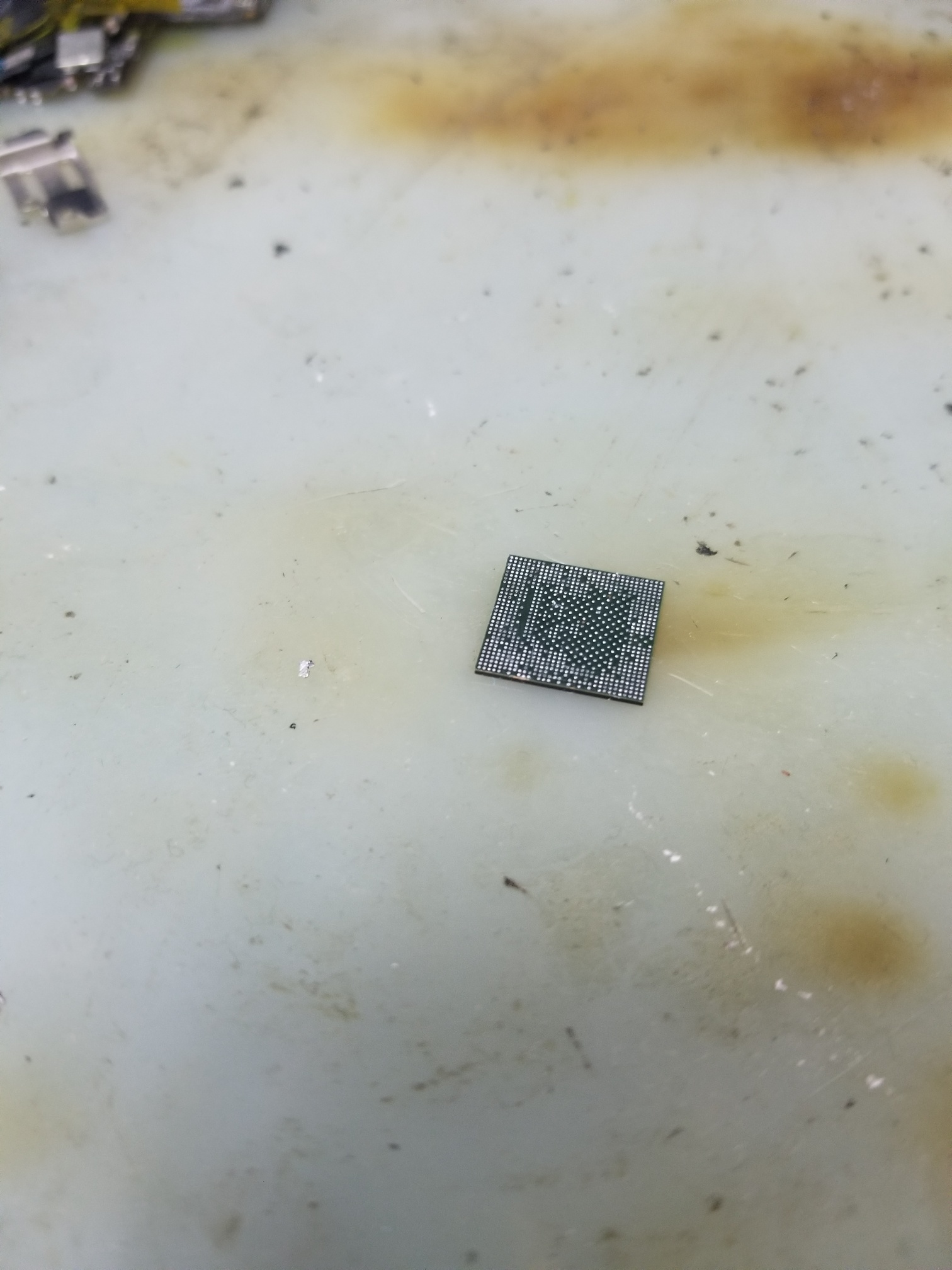

无基带 ,汽车压的,主板还可以,外观没变形,重新焊接基带,故障依旧,重新焊接副板,故障依旧,拆焊中层,断线,接线,焊接,故障修复!收钱!打胶,没虚焊,胶没裂,练习焊工了。
