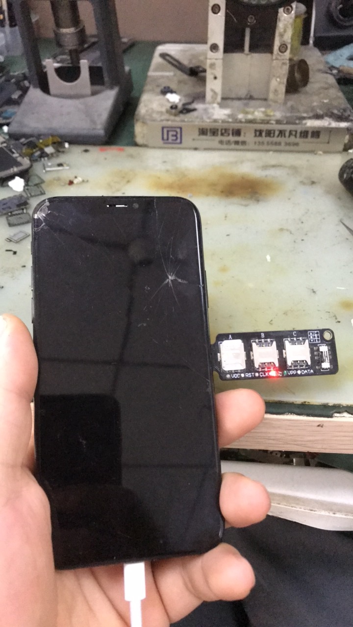

闲来无事做个玩玩。有时修手机不认sim卡故障的。可以很直接的判断出供电有没有发出,有的故障是供电闪一下,有的故障是供电一直没出。加装指示灯后,立刻就能看出来。

谢谢楼主分享!看它亮不亮便知有没有

好主意,但是sim 供电问题遇到的少
