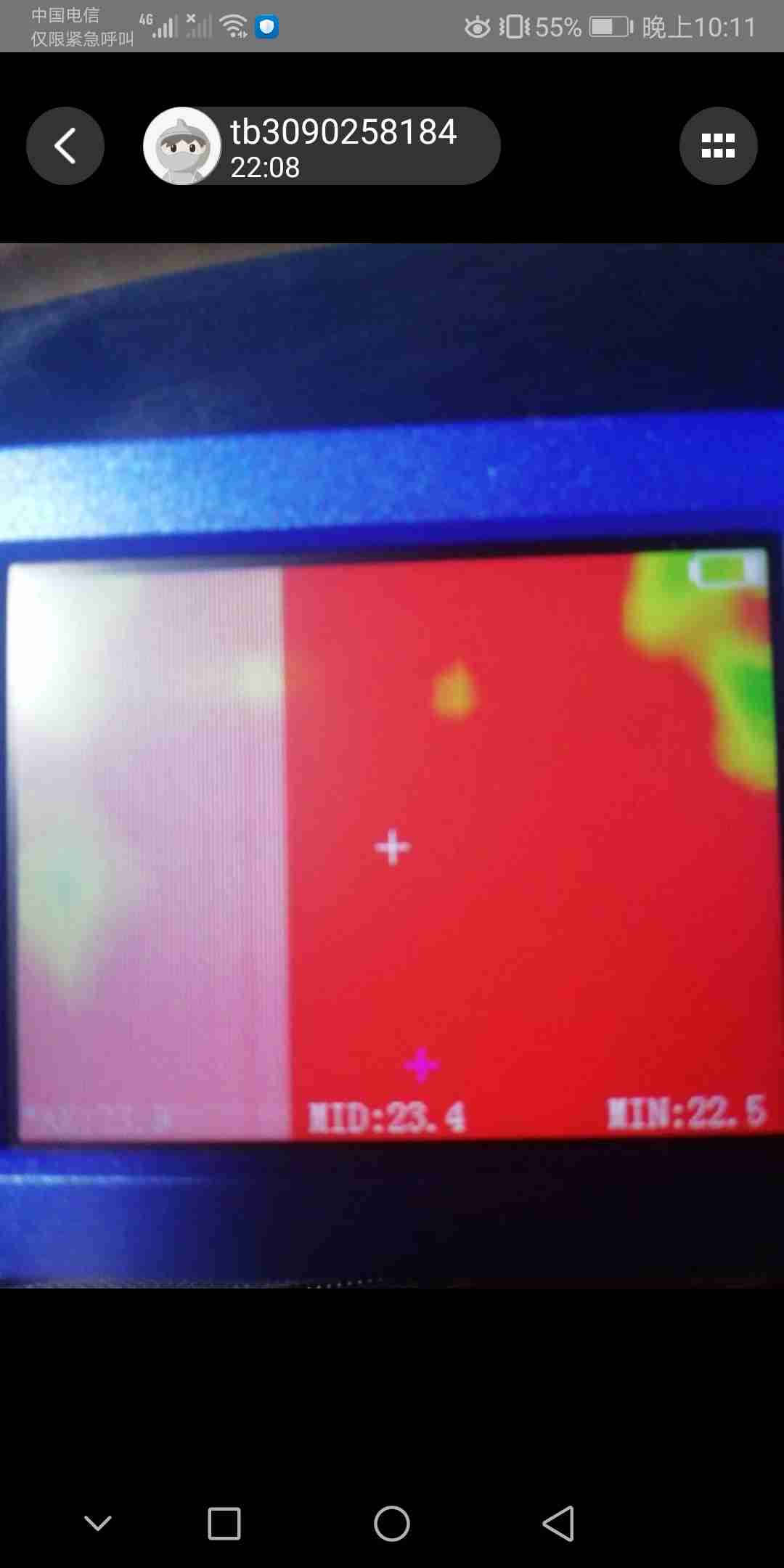

用户反应插电脑上风扇转不亮机。不管描述准确与否,该走的维修流程一个都不能少。万用表测辅助供电12V、PCI-E12V皆正常,当测到3.3V时发现阻值异常低,二极体值仅有二十几,好嘛!照例烧鸡来一套。可调电源打到3.3开始上下其手摸索起来,奈何烧鸡电流只有八九十,不该摸的该摸的都摸了个遍,也摸不出个所以然(这里还是自己经验不足,不然……),于是就此搁置。
前几天斥巨资买的热成像到了,遂想起来这块卡还在病房躺着等死,就是你了!这一烧我大呼失算,怎么就没想到是它呢?这里给大家小科普一下(大佬可以忽略):3.3V一般就去往两个地方____核心和BIOS。你没猜错,热成像里很明显看到是BIOS芯片发烫了。拆掉BIOS芯片再测组织已经恢复。后面的事情就简单了:刷好新的BIOS芯片上机,毫无悬念的顺利亮机。
[video=http://appatt.chinafix.com/pic/20210630/162500460531539_292.jpg]http://appatt.chinafix.com/video/20210630/1625004604647720_70.mp4[/video]

确实就是他微短了,很难解释为啥坏。

我没有看到热成像的工具,只看到修好后的界面
UTi260B……不敢天天晒宝,万一附近同行进店偷跑了那还了得。

我还是习惯去摸
80ma的发热实在摸不出,热成像显示也只有37度(比周边元件高七八度)。
