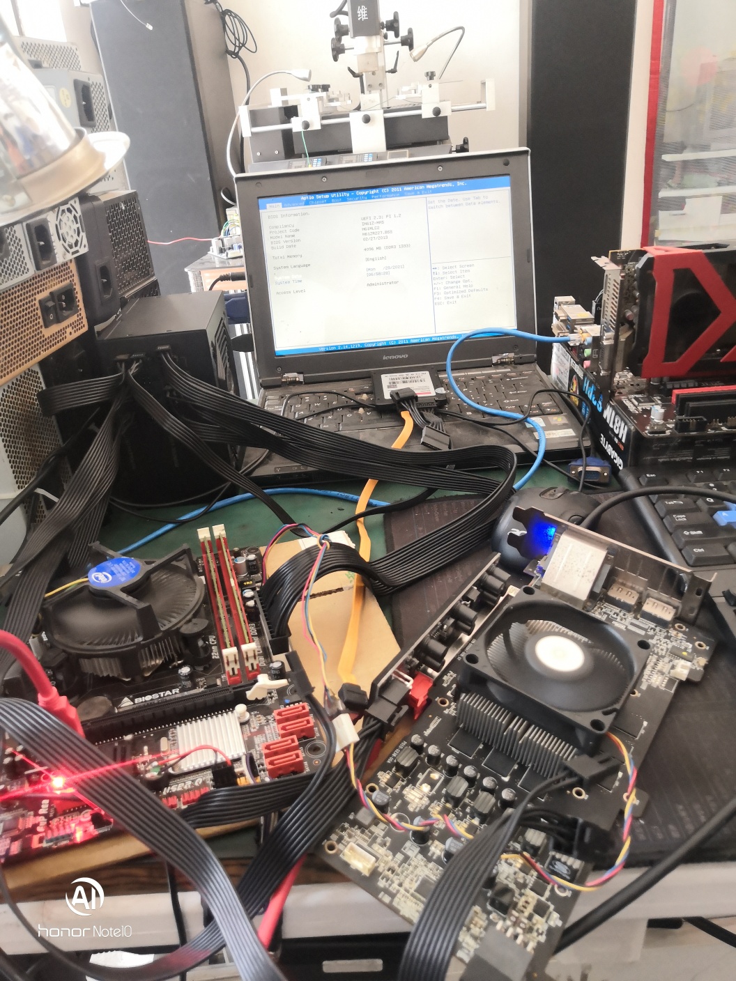

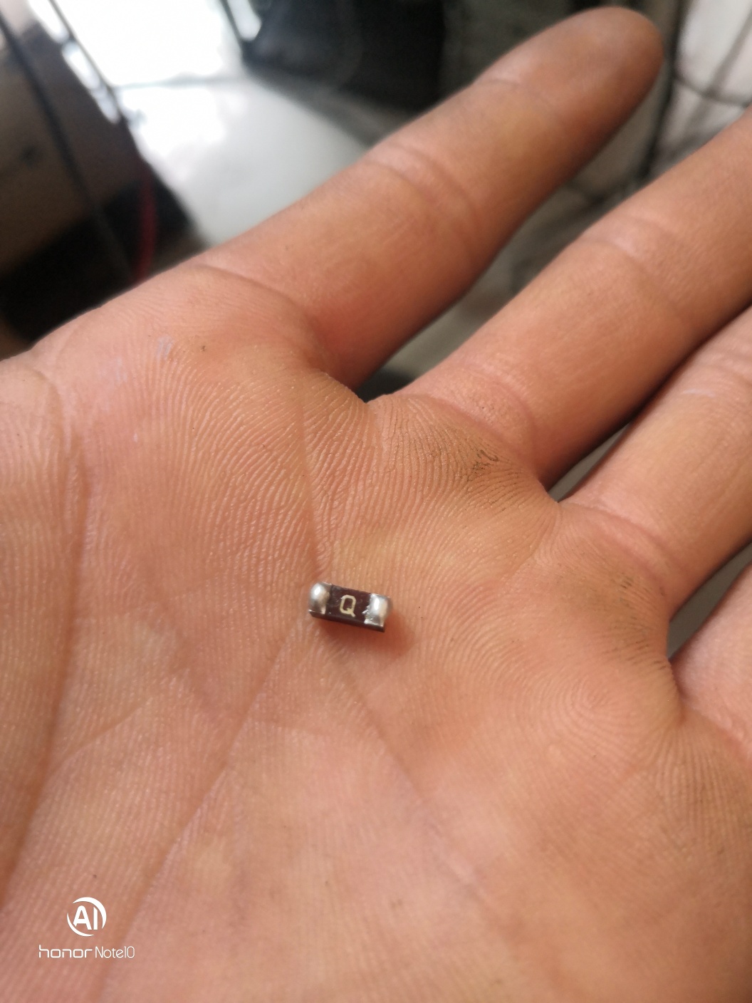

   顾客反应显卡上电无反应,到手先打阻值,辅助供电8P、3.3V正常,再测PCI-E12V无穷大,毫无疑问保险当然是烧断了。一不做二不休,保险后端加1V电源烧鸡走起,热成像正面扫一圈无收获,背面一扫发现小鬼,一烙铁铲掉,再测12V已恢复正常阻值。补齐电容换好保险已正常点亮。
  题外话,热成像就是香。
