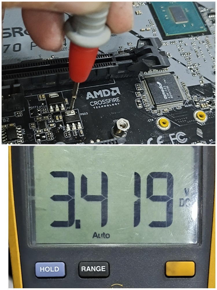

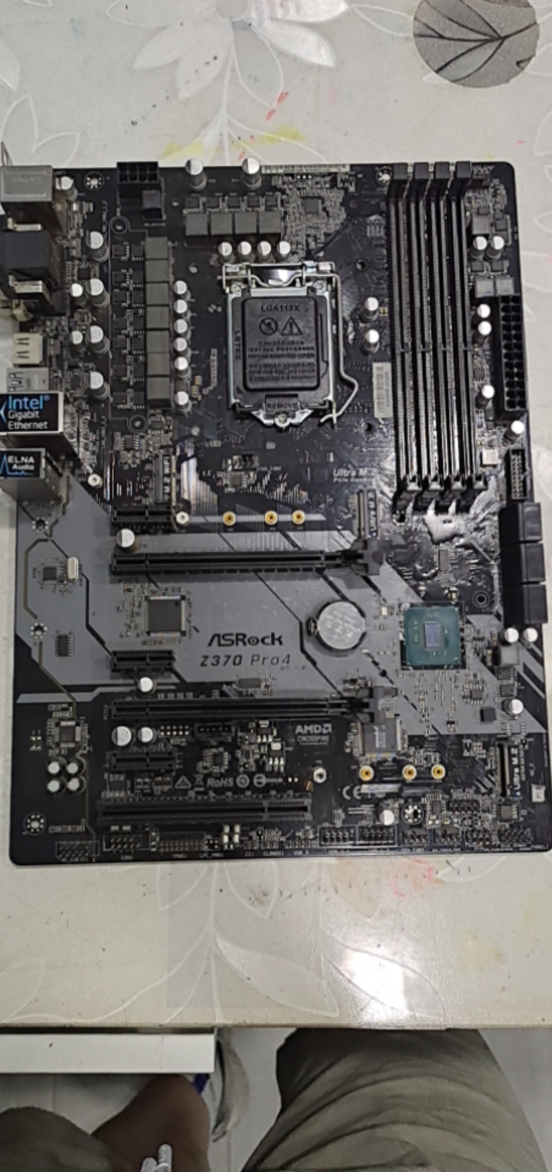

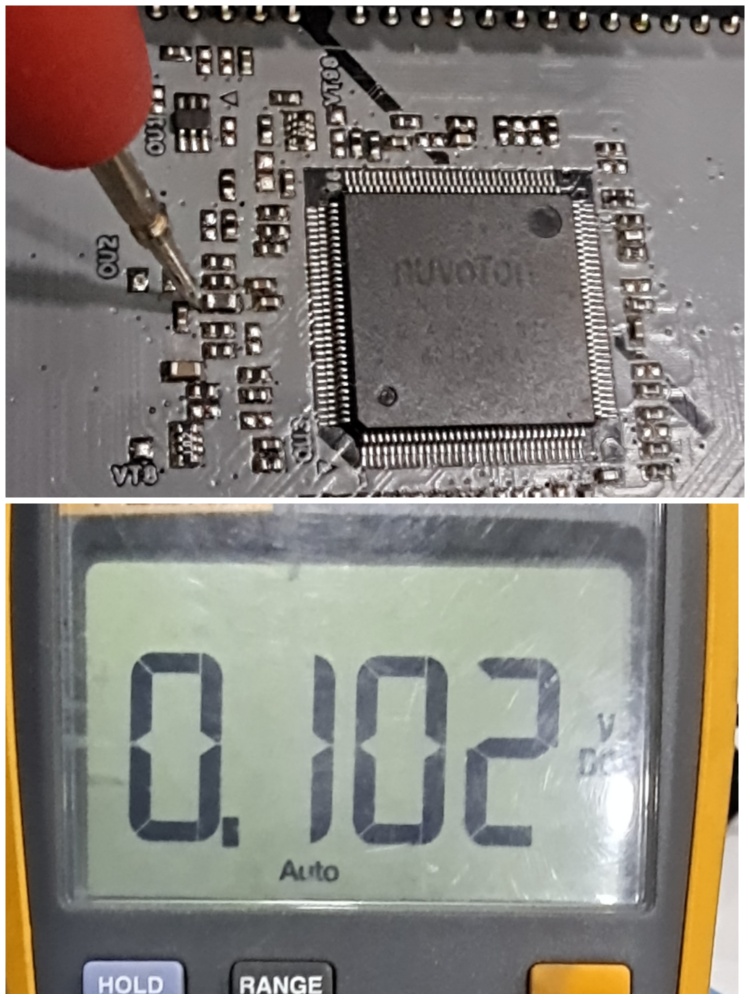

华擎z370pro4主板.客户说搬主机摔了一下,不开机了。拿过来加电,点不亮。用热风枪吹了几个芯片,现在没上CPU,不加电,测io供电没有,点位图显示io芯片电感3.4v跑线都没问题

显然是量错了,你这个电感的电压要上电后才有的,并不是3VSB供的
