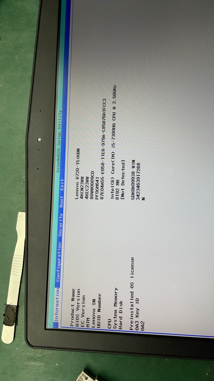

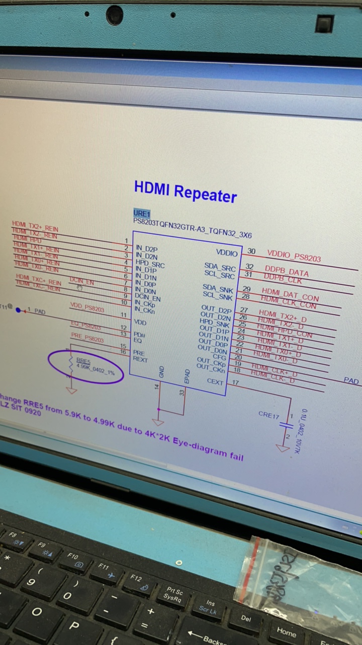

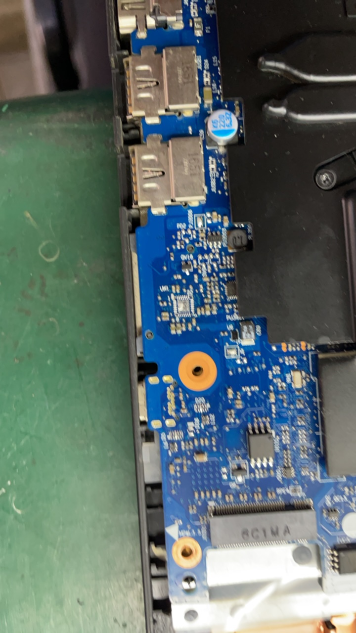

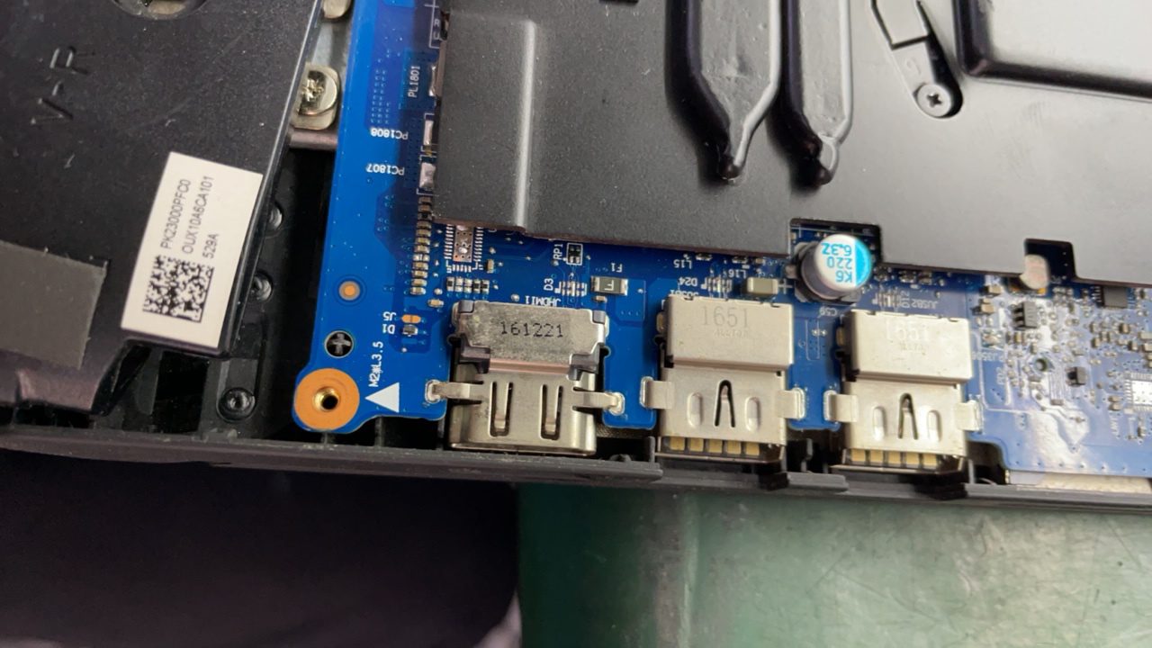

客户自己拆机清灰不小心短路。 开机无显示。读卡器芯片 hdmi 芯片坏。客户用不到这两个功能 直接拆除 开机正常取走
