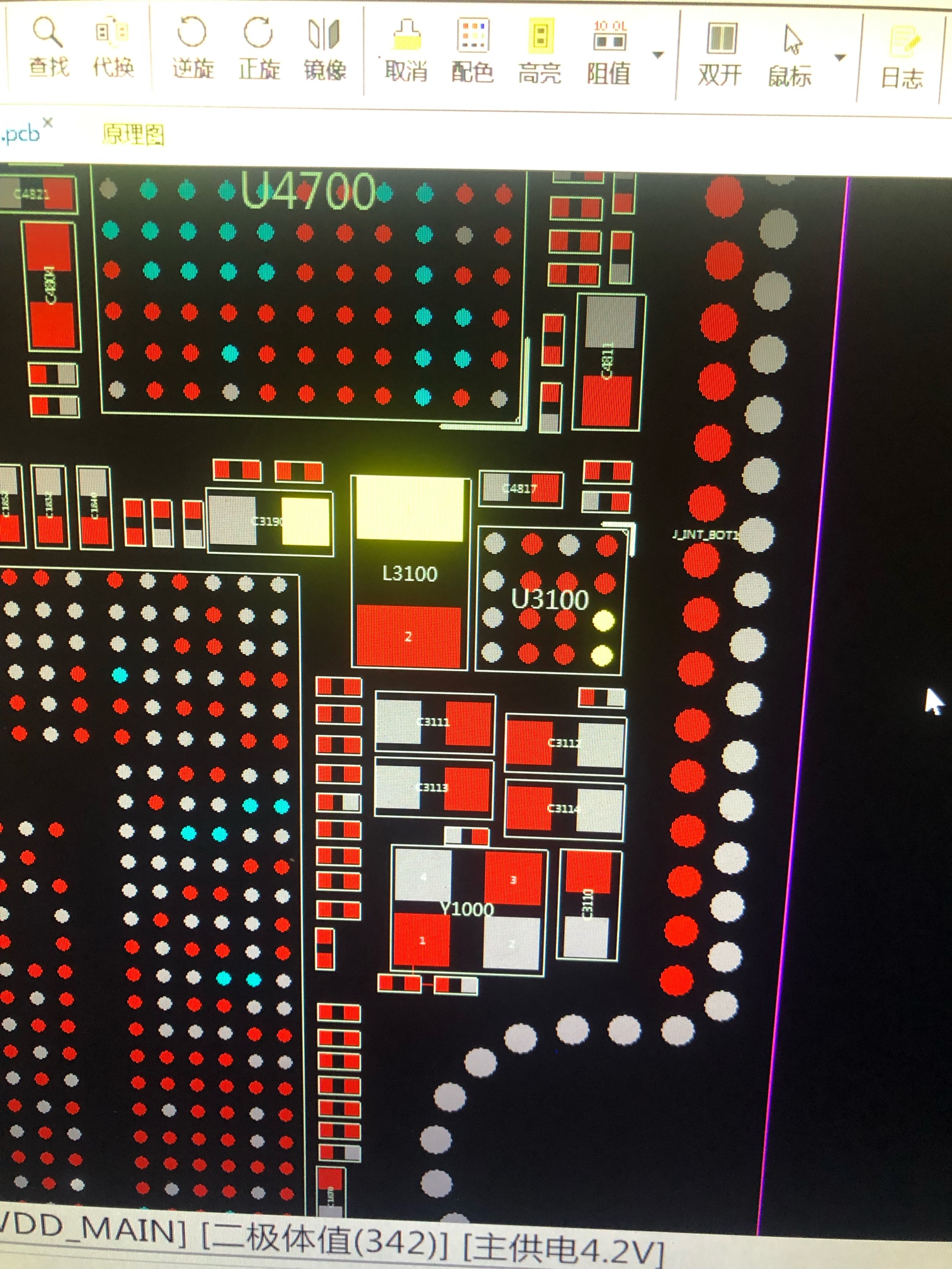

之前正常开机就是有时候无基带 重摔的 考虑虚了 重新贴和之后 不开机 直接小电流20毫安归零 最后发现U3100 爆锡引起 大家有没有遇到

  还是幸运得。碰到过分层后,基带cpu直接挂掉得。
作者: 嘿,羞手机!    时间: 2021-6-29 15:50
那得用多高的温度分层才能让u3100爆锡

差点动CPU啦
