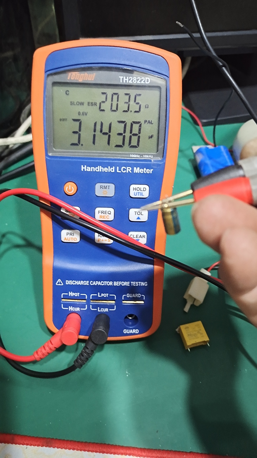

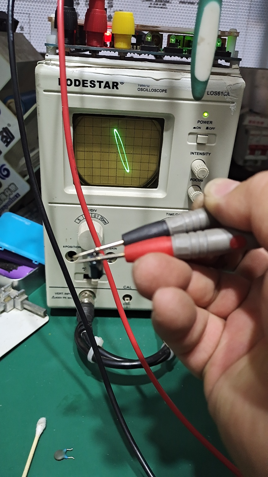

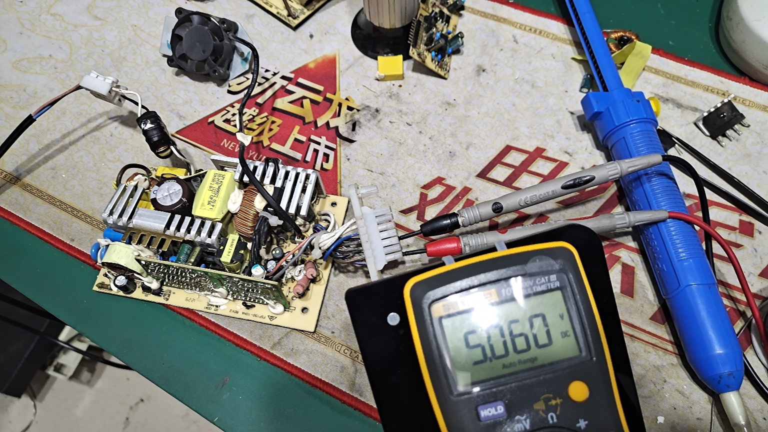

收来两个电源,故障现象是橙色PS-ON电压从2.6-3.5V跳变,当然更不会开机。
各种测量各种排查,结果是次级的一个10v220uf电容严重失效!
VI测量是这样的
电桥测量是这样的
最后换了个新的上电OK

作者: zhangxunhai    时间: 2021-6-27 22:05
电桥挺好的,,,
作者: 3333456    时间: 2021-6-27 22:10
zhangxunhai 发表于 2021-06-27 22:05
电桥挺好的,,,
嗯,很多电容能在线测量
作者: 会员523445    时间: 2021-6-28 15:01
用万用表在线测就不准
