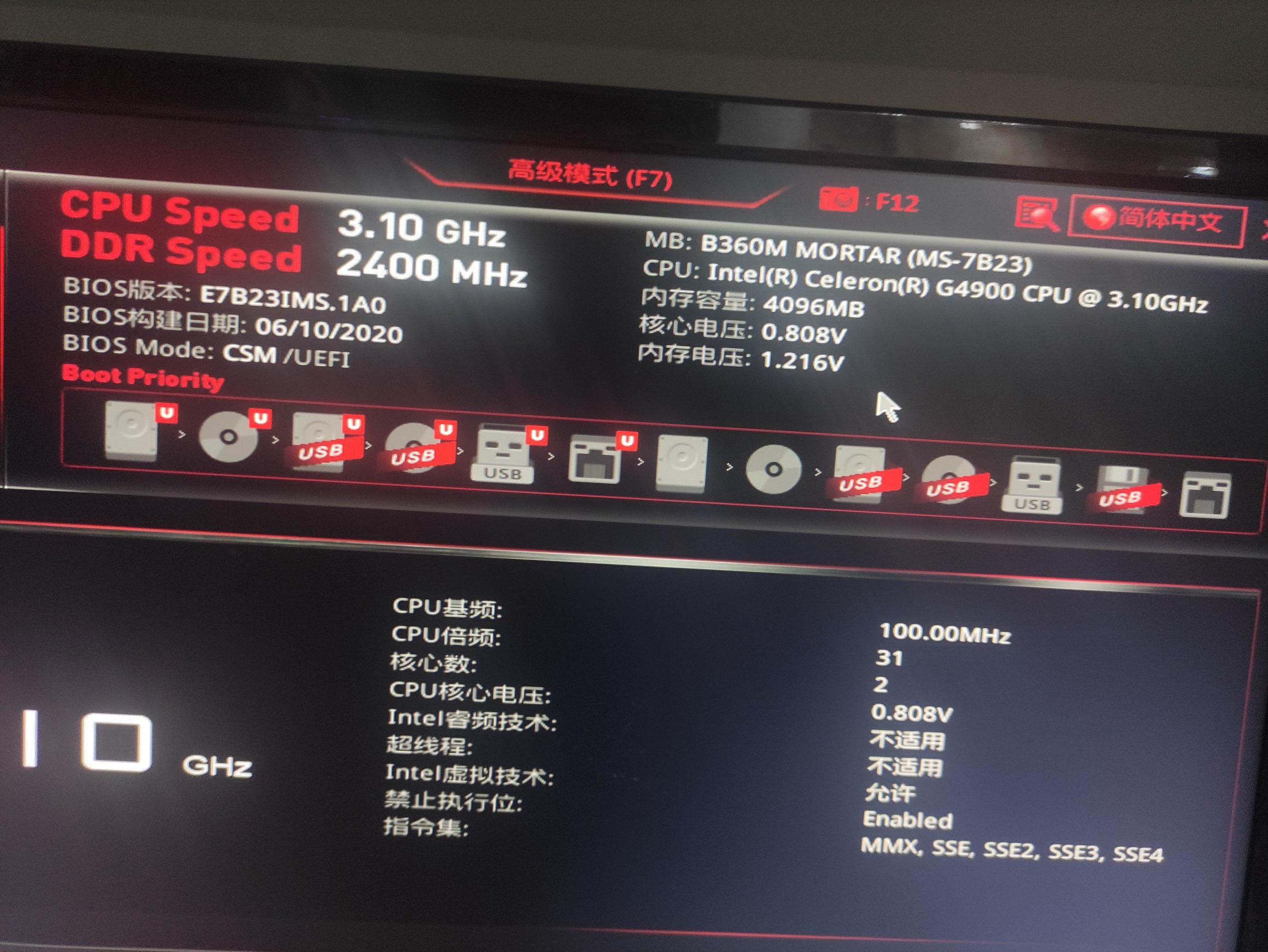

刚修好一张V星360迫击炮,插上我的亮机卡键盘灯亮,但是不显示。把显卡插第二个显卡槽可以显示。
刷了一下bios还是不行,。
不不甘心,然后把我自己的1050ti拿来插上就亮了,但是我的亮机卡在另外的主板又能点亮。

什么CPU?有时候和CPU有关系
作者: 老吴来了    时间: 2021-6-28 10:20

Cpu是4930,u应该没问题

作者: 会员523445    时间: 2021-6-28 15:04
兼容性不行
作者: 搞忘了图纸    时间: 2021-7-1 11:40
Uefi启动问题。你可以仔细研究一下

作者: 风飘散    时间: 2021-7-9 20:23
试试亮机卡是不是进系统后能亮了
作者: yesp1123    时间: 2021-7-9 20:55
应该是不兼容吧
作者: splhcb    时间: 2021-7-9 20:57
4930有集成显卡吗,建议看看是不是显卡问题。
作者: defaulto    时间: 2021-7-9 21:41
我有块只能上gt730,其它型号都不亮
作者: 圣《友顺达》    时间: 2021-7-9 21:56
别在纠结了,那是亮机卡兼容性问题!

作者: qq196992941    时间: 2021-7-12 22:47
显卡不支持UEFI吧?貌似不支持UEFI的显卡在UEFI模式下要进系统才会亮
