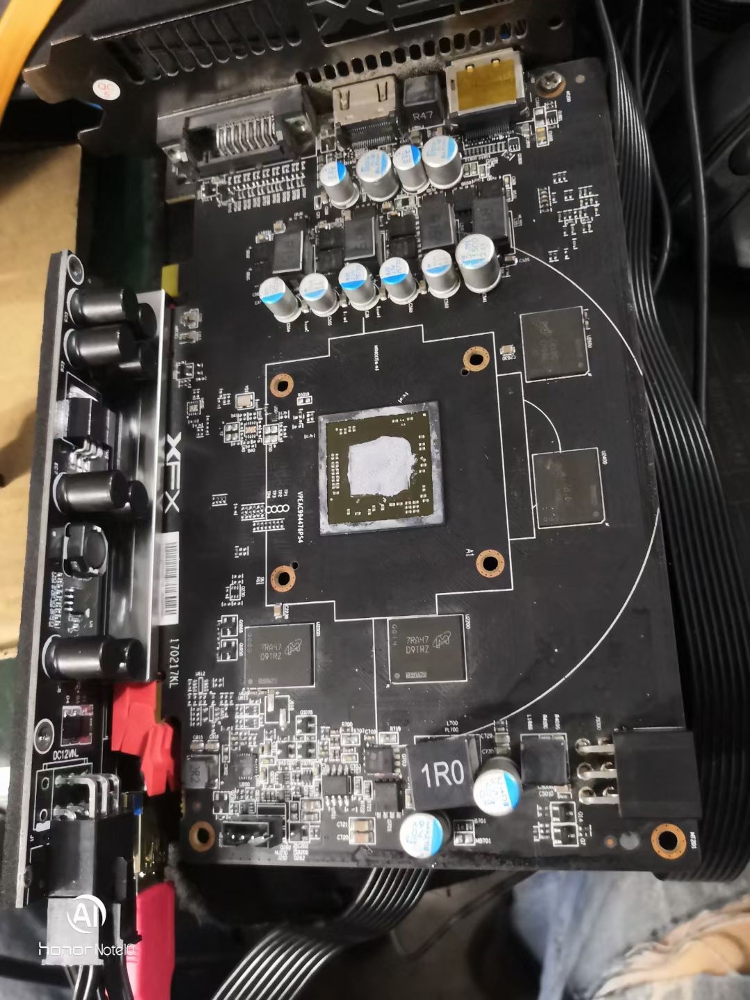

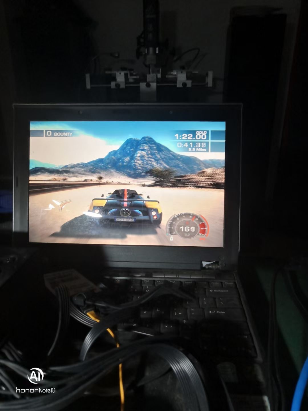

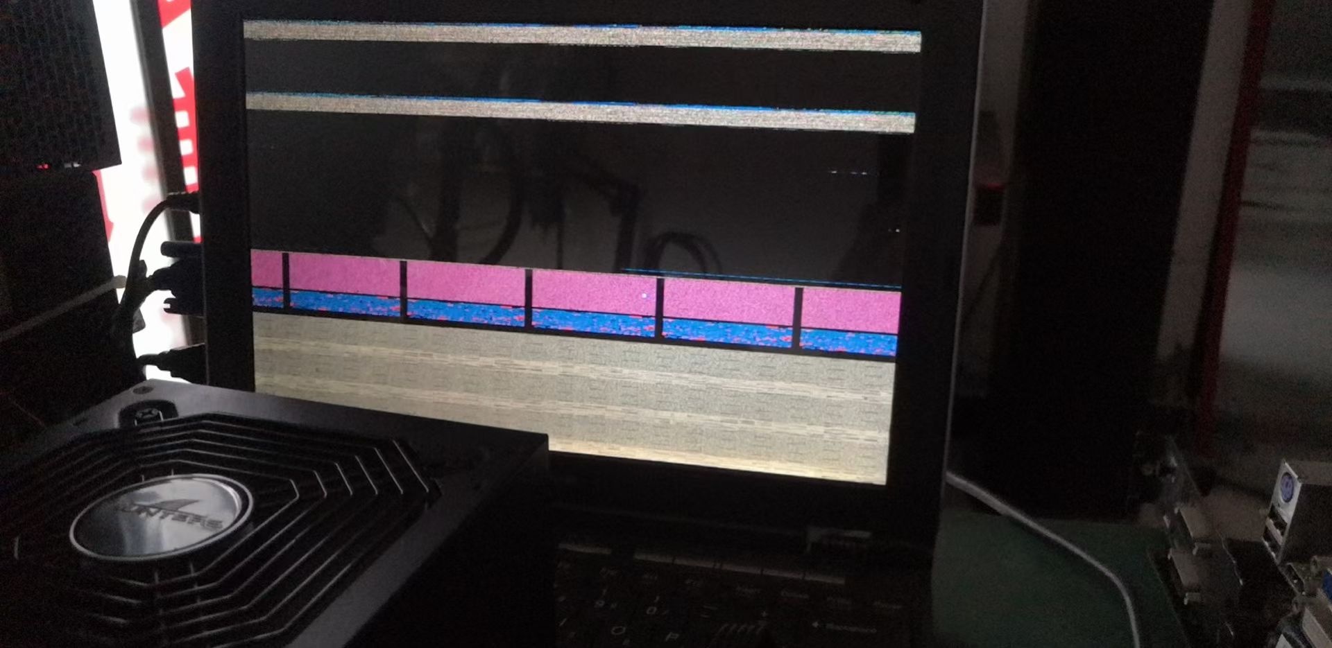

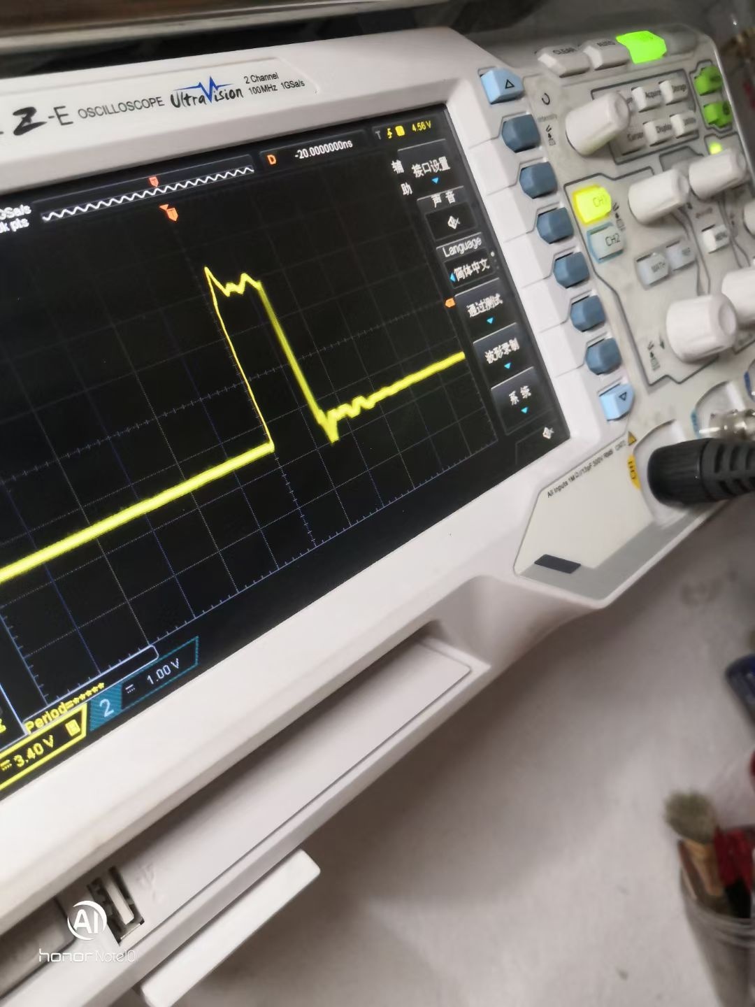

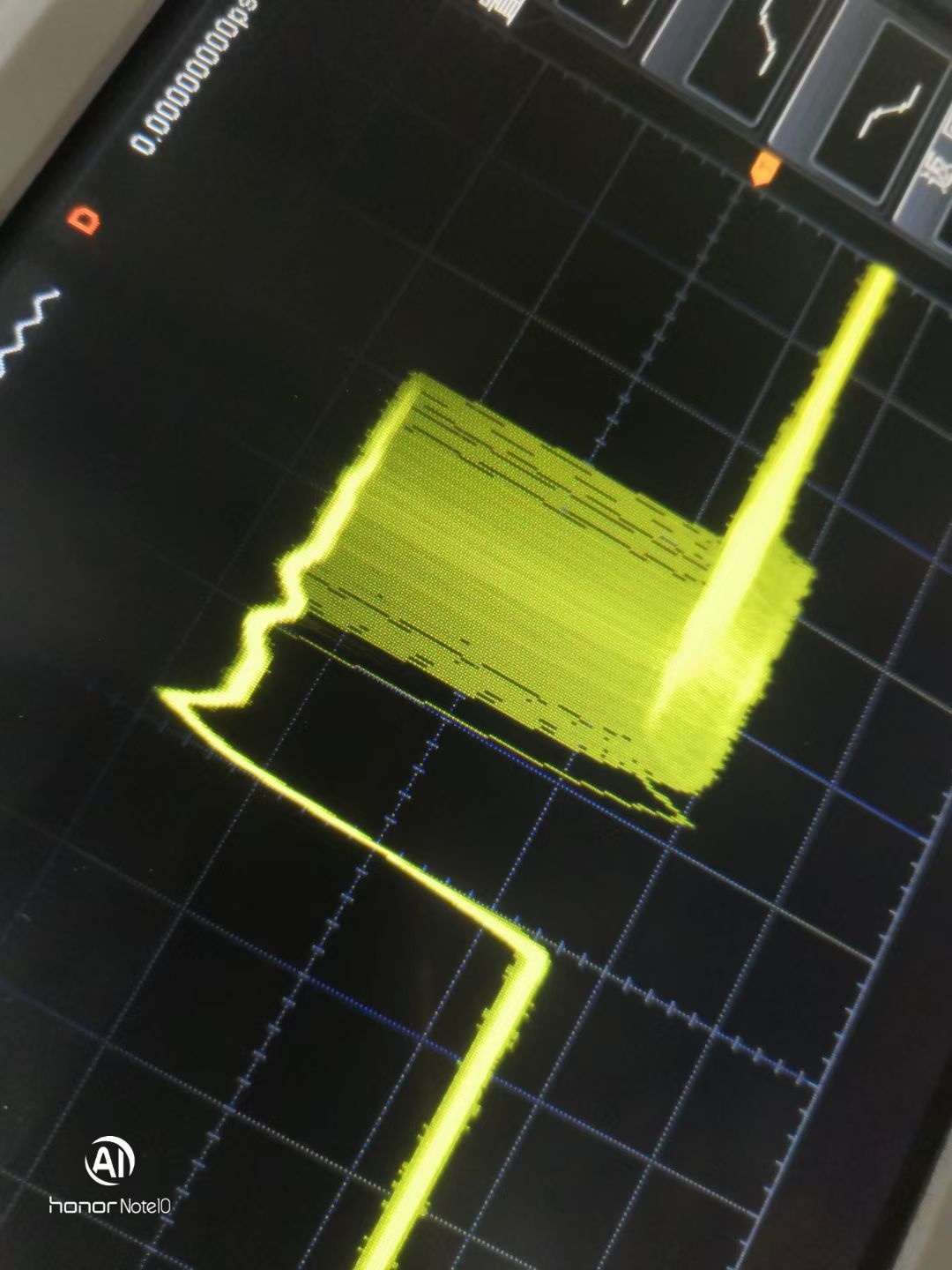

近日接修一张讯景黑狼RX560,鲁大师、甜甜圈、实验室皆能完整跑完。进游戏测试就GG。请教行业大佬告知是通病来着,彻底修好全靠人品。不死心,不死心,本着先简易难的原则先抓个波吧。不测不要紧,一测吓一跳。果断先换电容咯。奇迹出现……一不做二不休,电容全换。奇迹出现。
