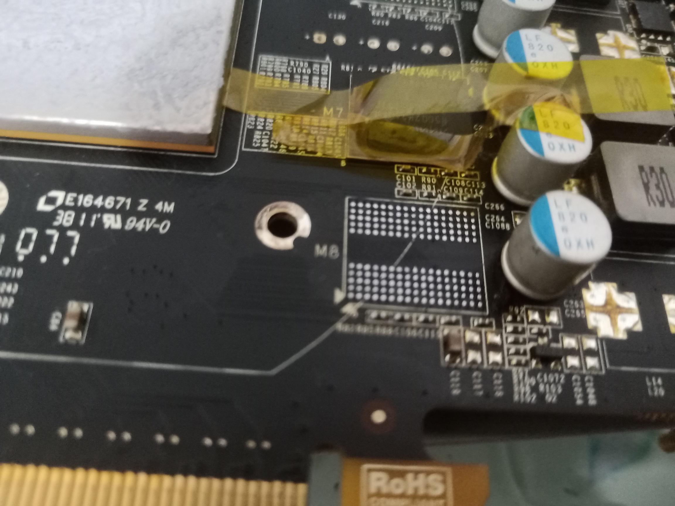

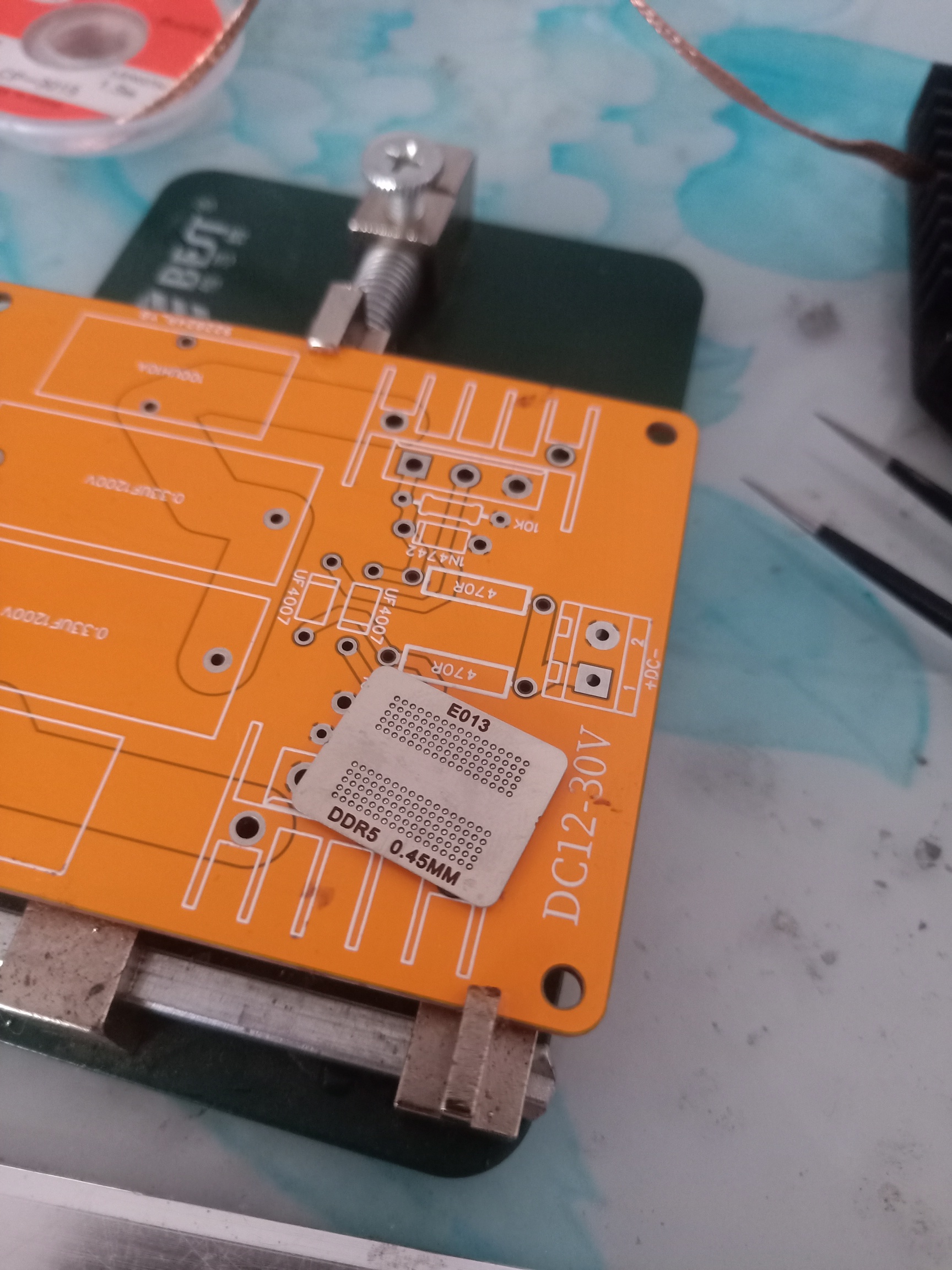

标题: 一张七彩虹gtx560se的简单维修 [打印本页]
作者: 噬元兽    时间: 2021-6-25 13:23
标题: 一张七彩虹gtx560se的简单维修
故障是装不上驱动,在测量各供电无短路后,果断上测试软件mats,A1报错,更换显存后成功修复。
但是过几天后这张卡又报错代码43了,又换了一颗显存,现在可以正常使用了,我用的是有铅锡珠,是锡珠的问题吗
作者: 18158771159    时间: 2021-6-25 13:28
学习一下经验
作者: cjw198512    时间: 2021-6-25 13:39
有铅的也要180度以上才能融化,显卡温度达不到180度 的
作者: 甄小丁    时间: 2021-6-25 16:09
本帖最后由 甄小丁 于 2021-6-25 16:11 编辑
从你这个情况来看应该是GPU核心虚焊了,建议直接屏蔽A通道好了
作者: 噬元兽    时间: 2021-6-25 17:29
cjw198512 发表于 2021-06-25 13:39
有铅的也要180度以上才能融化,显卡温度达不到180度 的
我觉得也是嘛,但是大家都推荐无铅的
作者: 噬元兽    时间: 2021-6-25 17:30
甄小丁 发表于 2021-06-25 16:09
本帖最后由 甄小丁 于 2021-6-25 16:11 编辑
从你这个情况来看应该是GPU核心虚焊了,建议直接屏蔽A通道好了
以前屏蔽过两张卡,屏蔽之后出现各种错误,非常难受。
作者: 奇难维修    时间: 2021-6-25 17:43
楼主!  能备份这卡的bios 分享一下吗???
作者: xunwiewang    时间: 2021-6-25 18:39
有铅无铅影响显卡性能吗?
作者: 噬元兽    时间: 2021-6-25 21:56
奇难维修 发表于 2021-06-25 17:43
楼主!  能备份这卡的bios 分享一下吗???
分享了,在我的另一个帖子里
作者: 老吴来了    时间: 2021-6-26 13:56
楼主这个软件是什么卡都可能测吗
作者: 噬元兽    时间: 2021-6-26 14:50
老吴来了 发表于 2021-06-26 13:56
楼主这个软件是什么卡都可能测吗
不是,我这个是368版本的,只能测1080ti以下的
作者: 奇难维修    时间: 2021-6-26 15:21
噬元兽 发表于 2021-6-25 21:56
分享了,在我的另一个帖子里
谢谢了!!!!
作者: 衡阳天河    时间: 2021-6-26 17:02
换了就好。一换一个准
作者: 衡阳天河    时间: 2021-6-26 17:03
这软件能分享下吗s
作者: 噬元兽    时间: 2021-6-26 18:38
衡阳天河 发表于 2021-06-26 17:03
这软件能分享下吗s
我也是从论坛里找的,就是367版本
作者: 1210351965    时间: 2021-6-26 20:56
是核心问题
作者: liyibo    时间: 2021-6-26 21:08
有可能植不到位。如果还又是那棵显存报错。那就是核心了
作者: liudi128    时间: 2021-6-26 22:53
感谢分享经验,又学到一招
作者: 阿斯巴    时间: 2021-6-27 11:24
我的560 2G大花,懒得修当料板了。
作者: 方舟数码科技    时间: 2021-6-27 17:20
感谢分享经验,又学到一招
作者: ZHENG1997    时间: 2021-6-30 00:39
闭着眼睛直接干核心,460-580都一个鸟样,不用想花屏就干
作者: David.P    时间: 2021-6-30 14:12
确实挺奇怪的问题,好和不好反复。
