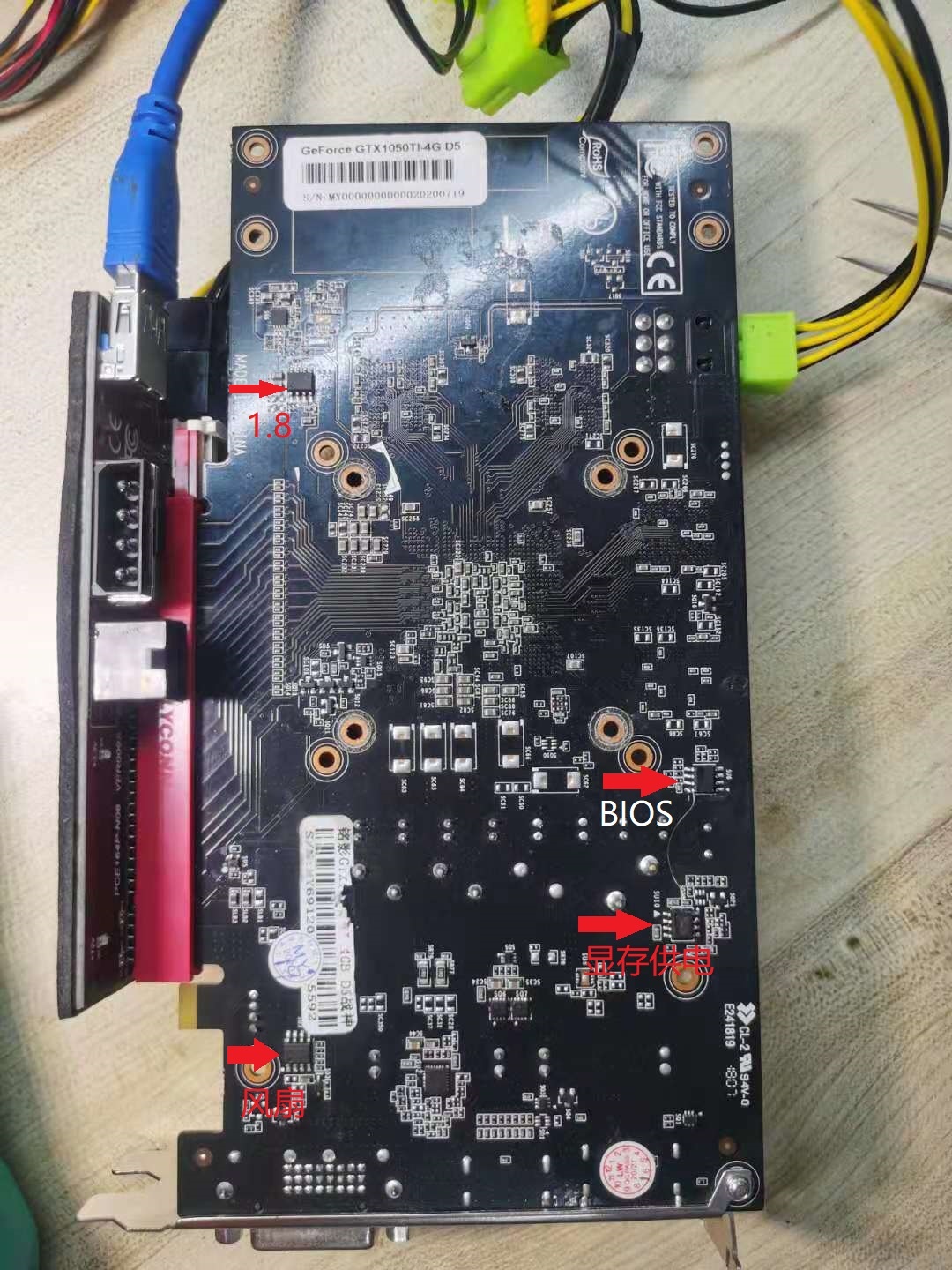

客户送过来一张卡,铭影的1050ti,拿到手后发现3.3短路,诊断出是bios问题,然后把bios芯片拿掉,3.3回复正常,更换了一个bios芯片后点不亮,原本的bios芯片是1.8供电的,我替换的是一个拆机的3.3供电的,感觉是没有问题的,但是点不亮,板子上的供电1.8,3.3,0.95的核心,1.5的显存供电都有了,唯独找不到1.0的供电在哪里,请教各位老师,还望不吝赐教!

图一右上1.05

怎么能用3.3BIOS代换?
作者: -步    时间: 2021-8-18 16:57
1.8用3.3代换,也是厉害!!!淘宝买原值!!
