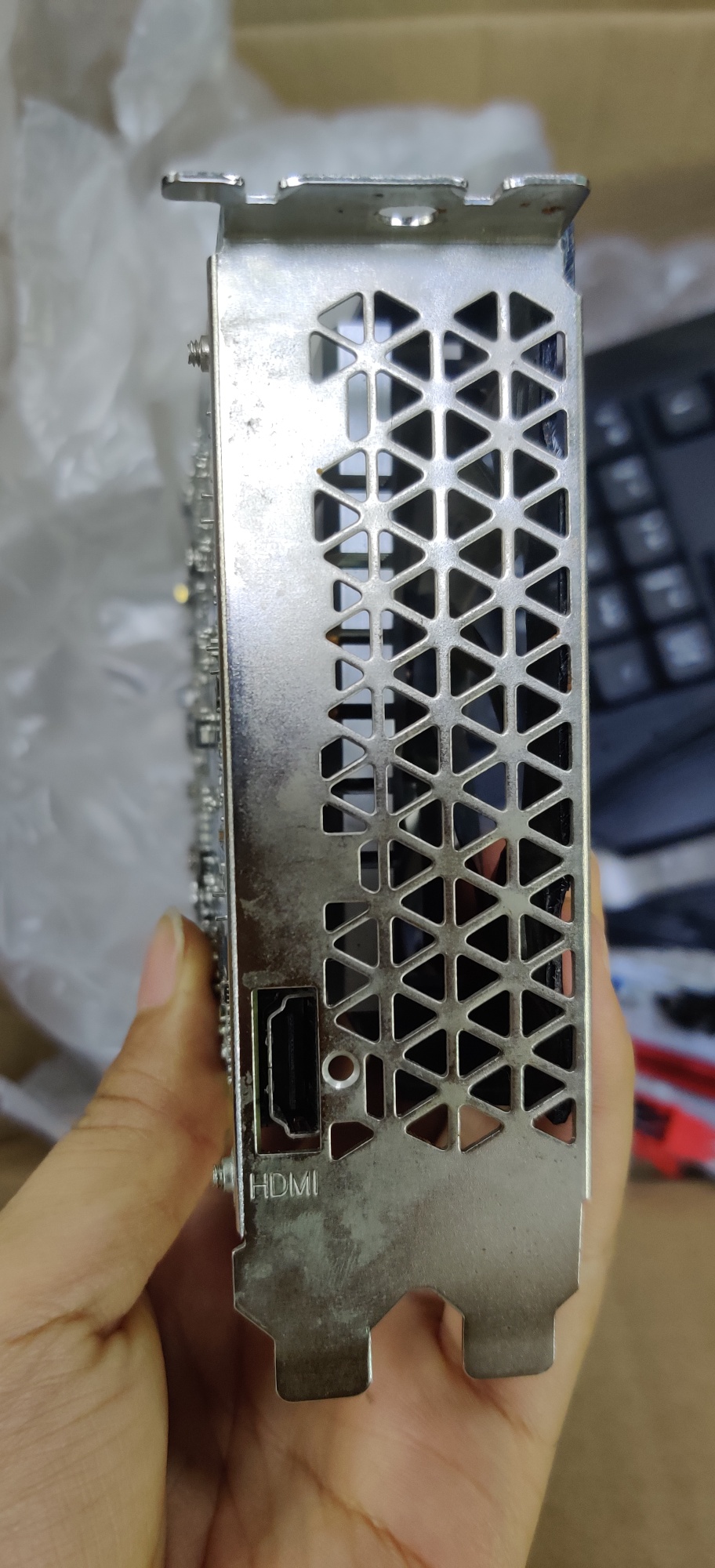

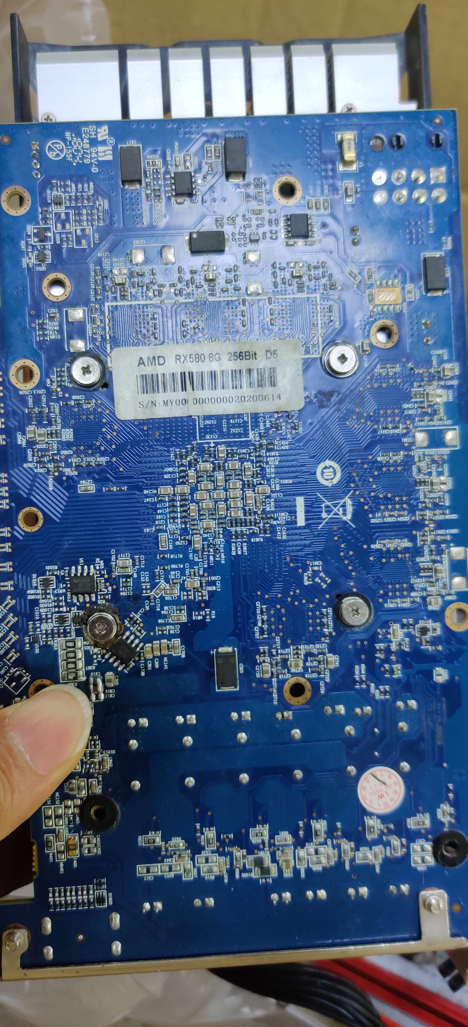

标题: 求一个显卡bios,rx588单HDMI口 三星显存 [打印本页]
作者: 星星满天飞    时间: 2021-6-24 19:47
标题: 求一个显卡bios,rx588单HDMI口 三星显存
techpowerup 网站下的bios,试了好多,全是HDMI无输出,核显进系统已经认卡正常,有这个显卡bios求分享一下
作者: lga2066    时间: 2021-6-24 20:08
https://www.chinafix.com/thread-1273973-1-1.html 可以参考下
作者: 星星满天飞    时间: 2021-6-24 20:24
lga2066 发表于 2021-6-24 20:08
https://www.chinafix.com/thread-1273973-1-1.html 可以参考下
应该还是不行 没有单口的
作者: 倒霉的烦人    时间: 2021-7-23 11:17
楼主找到没 我也遇到一样的
作者: 55555武    时间: 2021-9-4 16:26
我有一个和你一样的显卡,给你BIOS吧,三星颗粒
作者: 55555武    时间: 2021-9-4 16:27
我有一个和你一样的显卡,给你BIOS吧,三星颗粒
0.rom
512 KB, 下载次数: 38, 下载积分: 下载分 -2 分, 下载 1 次
作者: 1820186374    时间: 2021-9-7 08:17
有耕升,1080TI,追风版,BIOS么,也分享下吧
