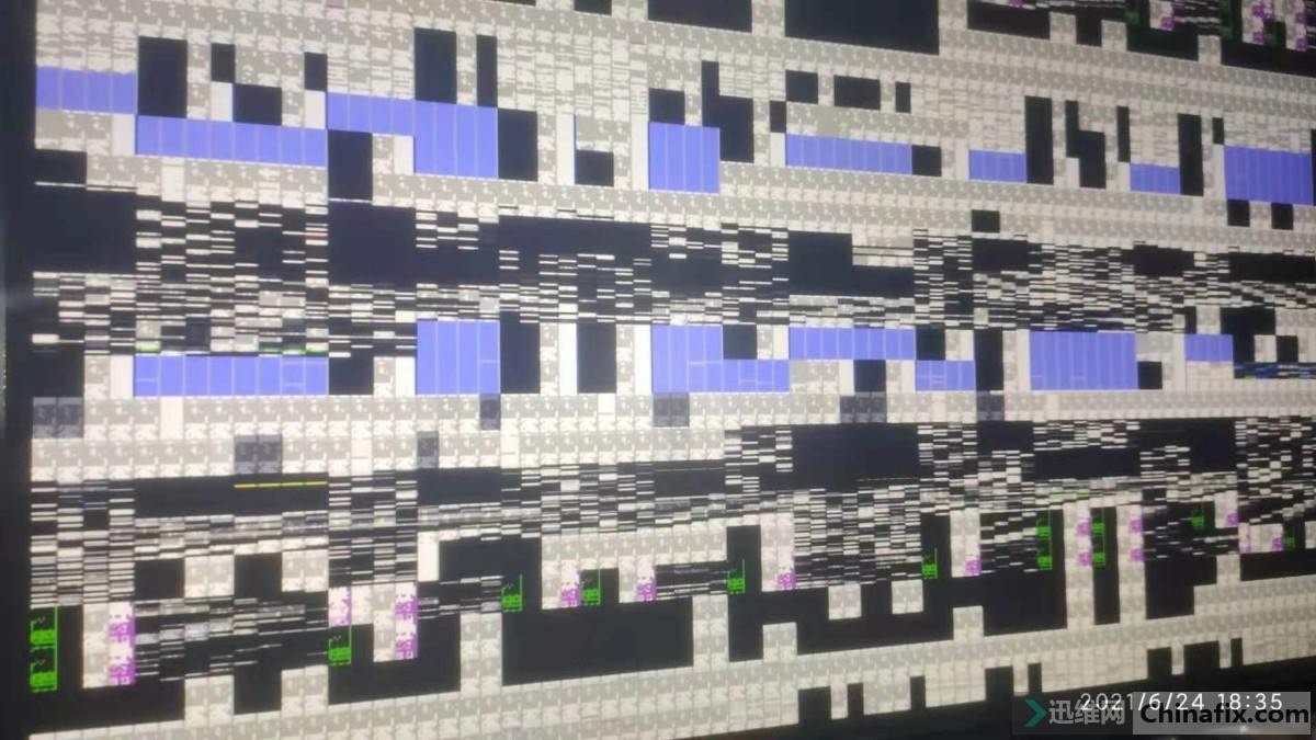

接一个客户一片V星2070 ,我本身是不想修这个卡的。因为一看就是知道是锻炼过的。客户还是拿过来了,直接报个“黑心价”,显存全搬的价格。客户毫不犹豫的就付款了。
接机时显存报错如图 这个时候,我已经和客户说了,这个情况可能是核心问题。客户让我修修看。
于是拆显存、焊显存。
显存测试结果大同小异。花着屏还是能显示的,全部花屏的那种。摸着黑,把分辩率调成800成600,可以显示,不能安装驱动。装驱动后死机。因为当时换了显存,心情不好。所以懒得拍照。于是又用BGA 加焊了,刷了BIOS 还是没用。想着死马当活马医,要不然就全亏了,我就把核心拆下来了。
现在来总结一下我修的这个显卡,不装BIOS 不亮机,装上BIOS ,可以亮机,就是把显存全拆子,都能亮机,直接用独显跑MATS无论全拆了显存,还是没拆显存,MATS 都会卡死不动。用集显扫显卡,要卡接近10 分钟才出结果。装好显存(猜测不装显存也可以进系统),进系统看不清图像。可以摸着黑,把分辨率调到800 *600 ,或都等待显卡自动调成800 *600 ,可以显示,不能驱动。拆了核心,除USB 电压外,其它该有的电压都有。
这个显卡的图纸鑫智造里面有,V星的显卡,版号在金手指位置。当然也有很多不在这个位置。唉,植球去。
作者: yuanfang158412    时间: 2021-6-24 17:08
大动干戈 但愿重植后能OK 在想换显存时是否测过显存的工作条件是否正常 曾经遇到一片660的卡 跑测试全部报错 显存供电电压正常 后来仔细观察发现a通道控制参考电压的mos管有磕碰裂纹 g级s短路 更换后 ok差点误干核心

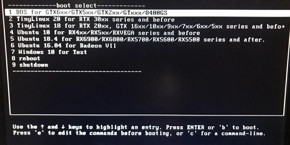

作者: 北回归线工作室    时间: 2021-6-24 17:33
显存扫描软件能分享吗
作者: 小阳电脑维修    时间: 2021-6-24 18:01
一个一个的电阻都检测过了。
作者: 小阳电脑维修    时间: 2021-6-24 18:09
北回归线工作室 发表于 2021-06-24 17:33
显存扫描软件能分享吗
可以分享出来,但怕触及有些人的利益。所以暂时没分享。

作者: elfxie    时间: 2021-6-24 22:12
这种情况应该先干核心
作者: 小阳电脑维修    时间: 2021-6-24 23:44
elfxie 发表于 2021-06-24 22:12
这种情况应该先干核心
唉,一言难尽。我一直不想修这种显卡的。

作者: 小阳电脑维修    时间: 2021-6-24 23:47
access-l 发表于 2021-06-24 20:52
期待楼主重值修好,版内还有别的大佬也没修好这样的故障,电压全对,低分辩率800X600以下可显。怀疑GPU显存控制模块凉了。
重植还是一个样。已经通知客户来领走。失败了这次,先停一段时间再修卡。让“伤疤“愈合一下。

报价高点合适
作者: 百度j0l4q    时间: 2021-7-5 00:29
北回归线工作室 发表于 2021-6-24 17:33
显存扫描软件能分享吗
B站有下的
