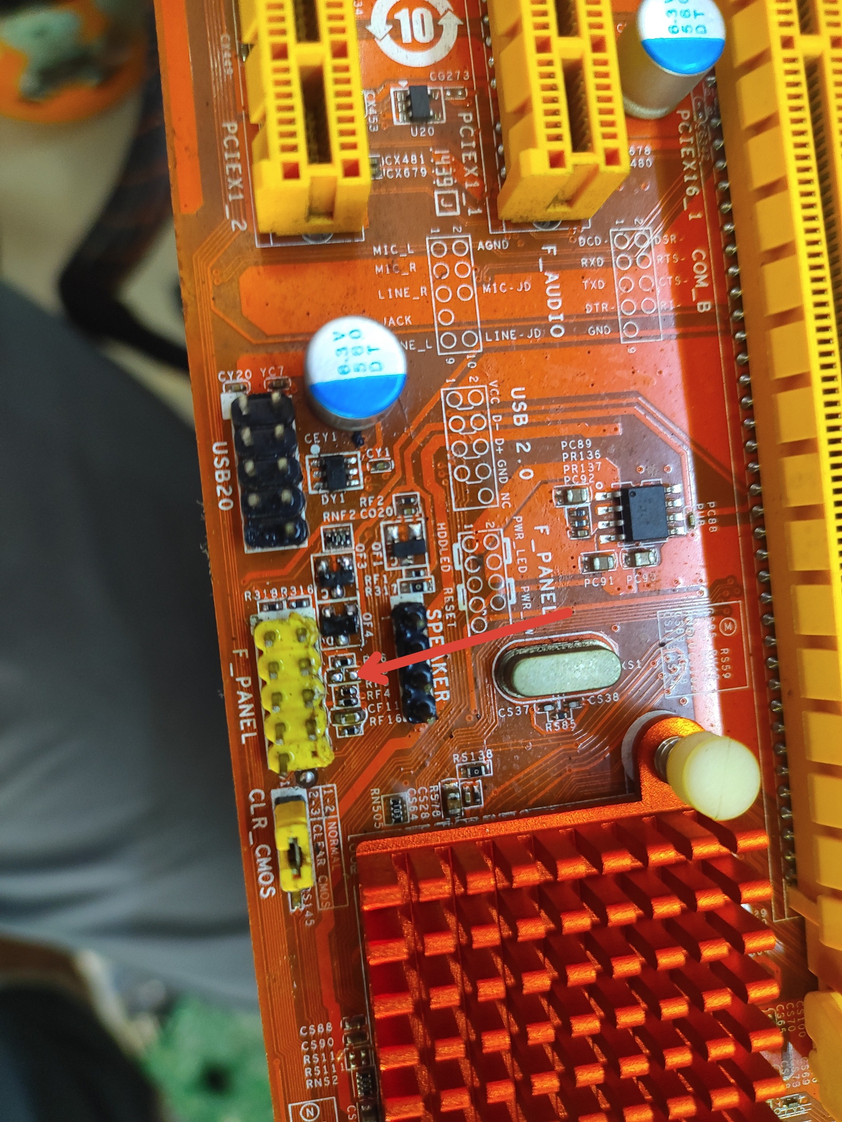

接到电脑说是不开机,梅捷的板子,没有图纸,以前做上门维修遇到梅捷都是换版,那时候还没到实地进修,只看了些迅维盗版课程,印象最深的是一个工控机,要好多接口的大板,给人家跑遍电脑城才找到一片差不多的梅捷的,换件维修挣得都是辛苦钱啊,现在支棱起来了,
故障是按开机键没反应,积灰严重,裸板测试给atx电源插电就会触发,诊断卡甚至能跑到b2,但最后还是会掉电,再次触发就触发不了了,我就直接测的开关针,实测1点几V,不正常,拿二极管档测相连元件,又看了半天pcb丝印,发现也就是开关排针上面的电容和电阻,其他的阻值都正常,唯独最左侧电阻由几百欧一直在上涨,电阻一端5V另一端1点几V,和开关针相连,电容是用来滤波的,把这个电容扣掉就好了,秒杀,含泪收钱
(排针座子这个鸟样是有原因的,中间因为电容夹两端测不短,积灰腐蚀严重先是补焊了这一圈小元件,电压涨了一些能开机了但是不持久,之后又换了个K级电阻还是一样,补焊过的电容直接扣扣不掉了,烙铁太大又伸不进去,风枪吹的时候旁边mos管吹飞了又补的,其实绕来绕去早点扣了这个电容就没这么多事了)
