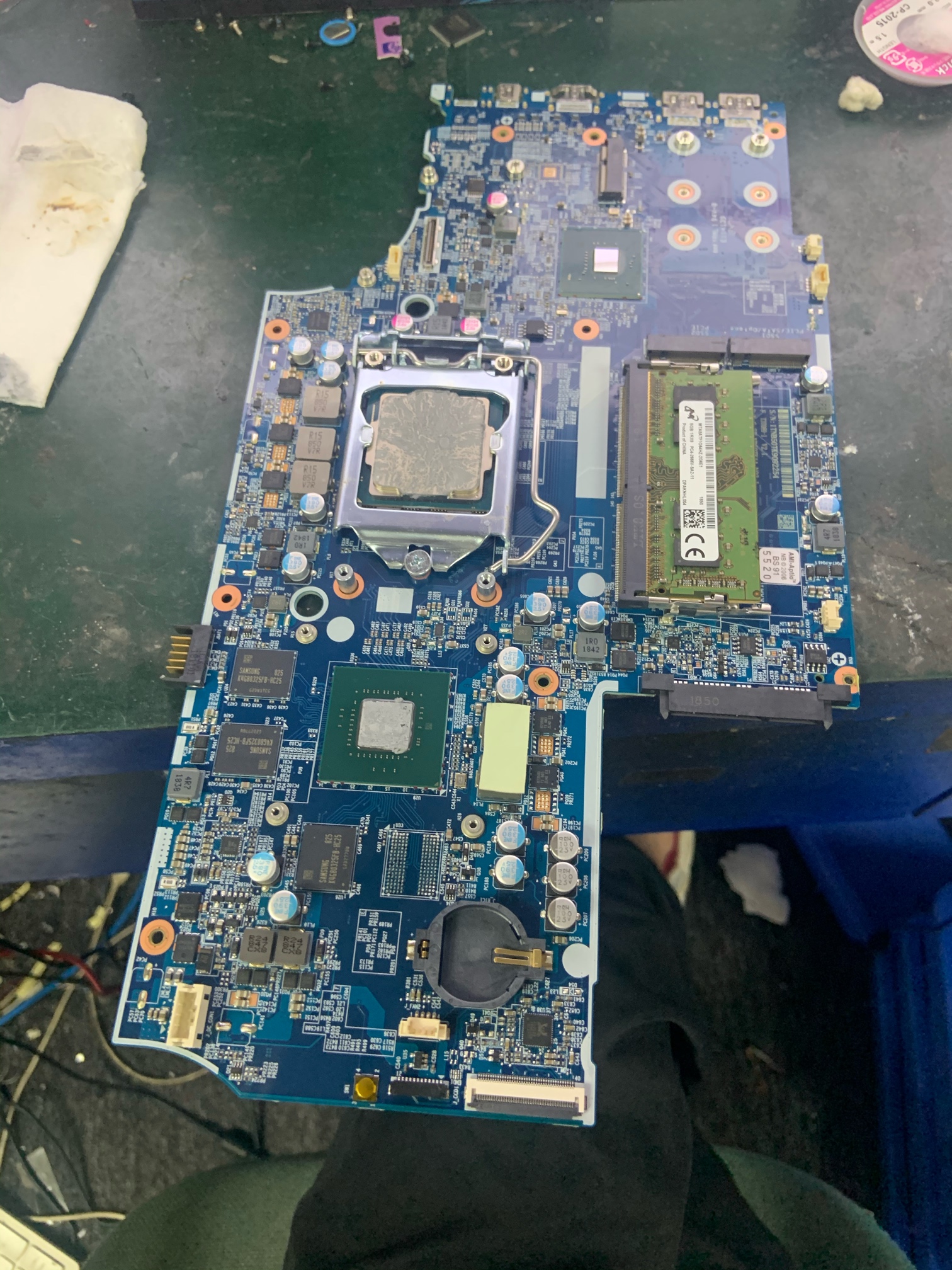

接到一台神舟是采用蓝天模具的      GTX1050显卡   代码43

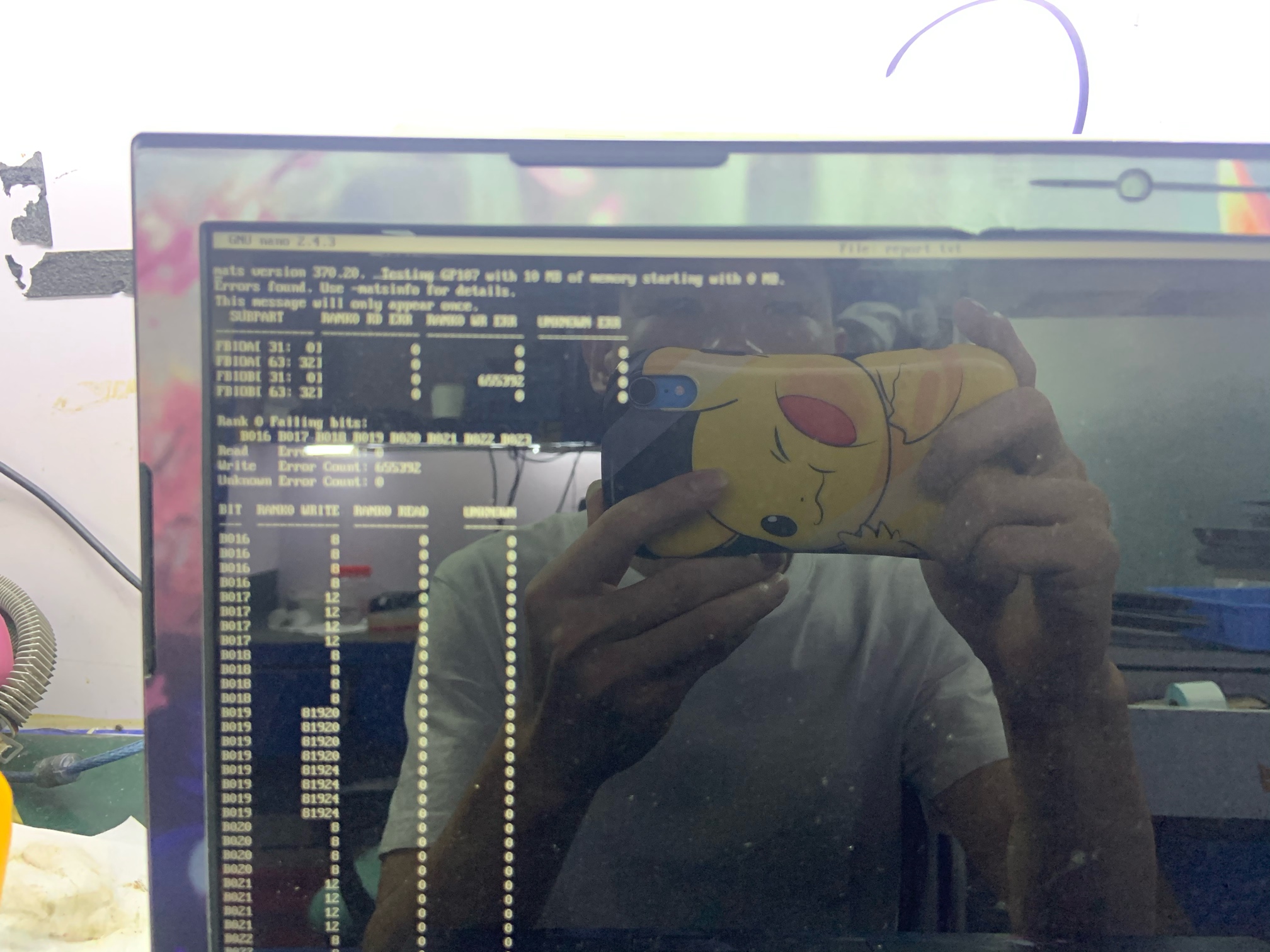

用软件扫描   提示B0报错
更换B0解决

这是什么测试软件哈?
作者: fdgdsdsadsaf    时间: 2021-6-30 20:14
zhouwei20 发表于 2021-06-30 20:08
这是什么测试软件哈?
mats   显存测试软件

显存U33坏了
