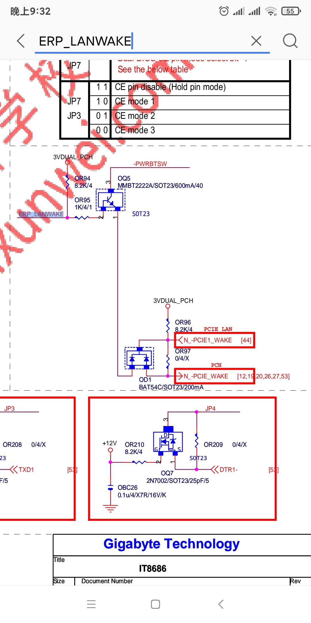

手上一块B250,故障是不触发。

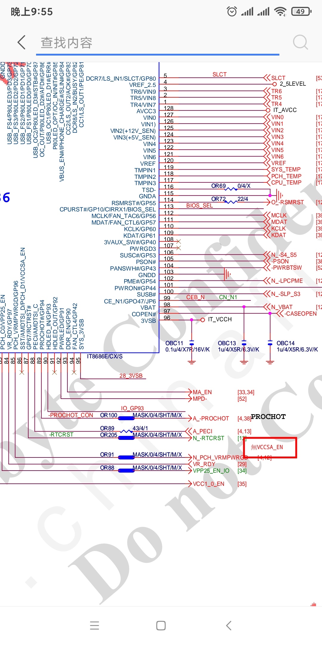

开关针有3.3,触发开关后,io这边有收到开关高低高跳动,IO这边发给桥的pwrbtsw有高低高跳变, io这边pson还是高。
查待机条件
vccrtc正常,rtcrst正常,晶振一个脚0.35v一个0.25应该是正常。查了5v 3.3v待机正常,桥的深度睡眠电压正常,DSWPROK3.3v也正常,桥的待机电压3.3 1.0都有,rsmrst也有3.3
正没有头绪,想追一下发给桥的pwrbtsw信号,在第一个图的OQ5的集电极上用万用表测一下电压结果一碰开关居然触发上电了,好的莫名其妙
最后想问一下OQ5这个电路是作用是什么,它的控制脚是连到io一个5vsb_ctrl的
