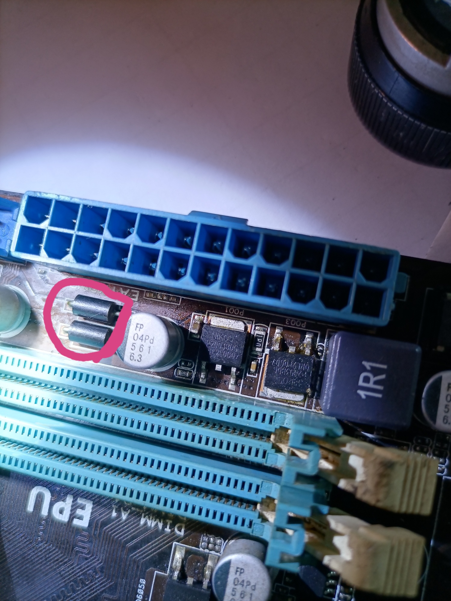

应该是3v转1.2伏的转换器,不知道叫什么,短路了,导致1.2 v的场管上成为3伏的电压了。
作者: 维修空间6    时间: 2021-6-22 20:51
电感

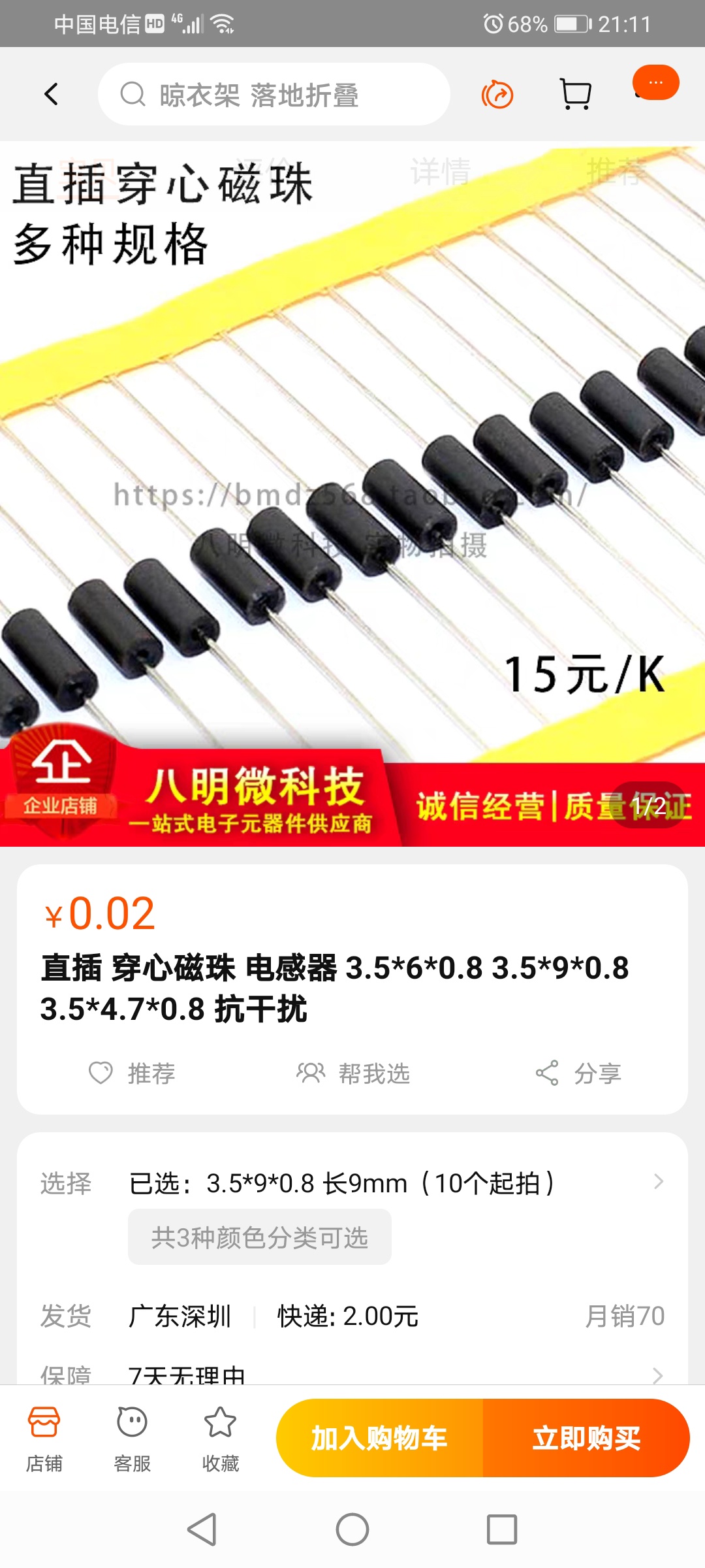

是什么电感呀?有型号吗
作者: 快鱼晨风    时间: 2021-6-22 21:08
购买时按什么参数来买呢?
作者: lajidong    时间: 2021-6-22 21:14
电感。这个坏的很少,对于直流来说就是短路的,如果你测量到开路那才是坏了。
作者: 快鱼晨风    时间: 2021-6-22 21:16
是直插穿心磁珠电感器吧,只要尺寸大小一样就能用吧?我看淘宝上只要尺寸大小,没有其他说明

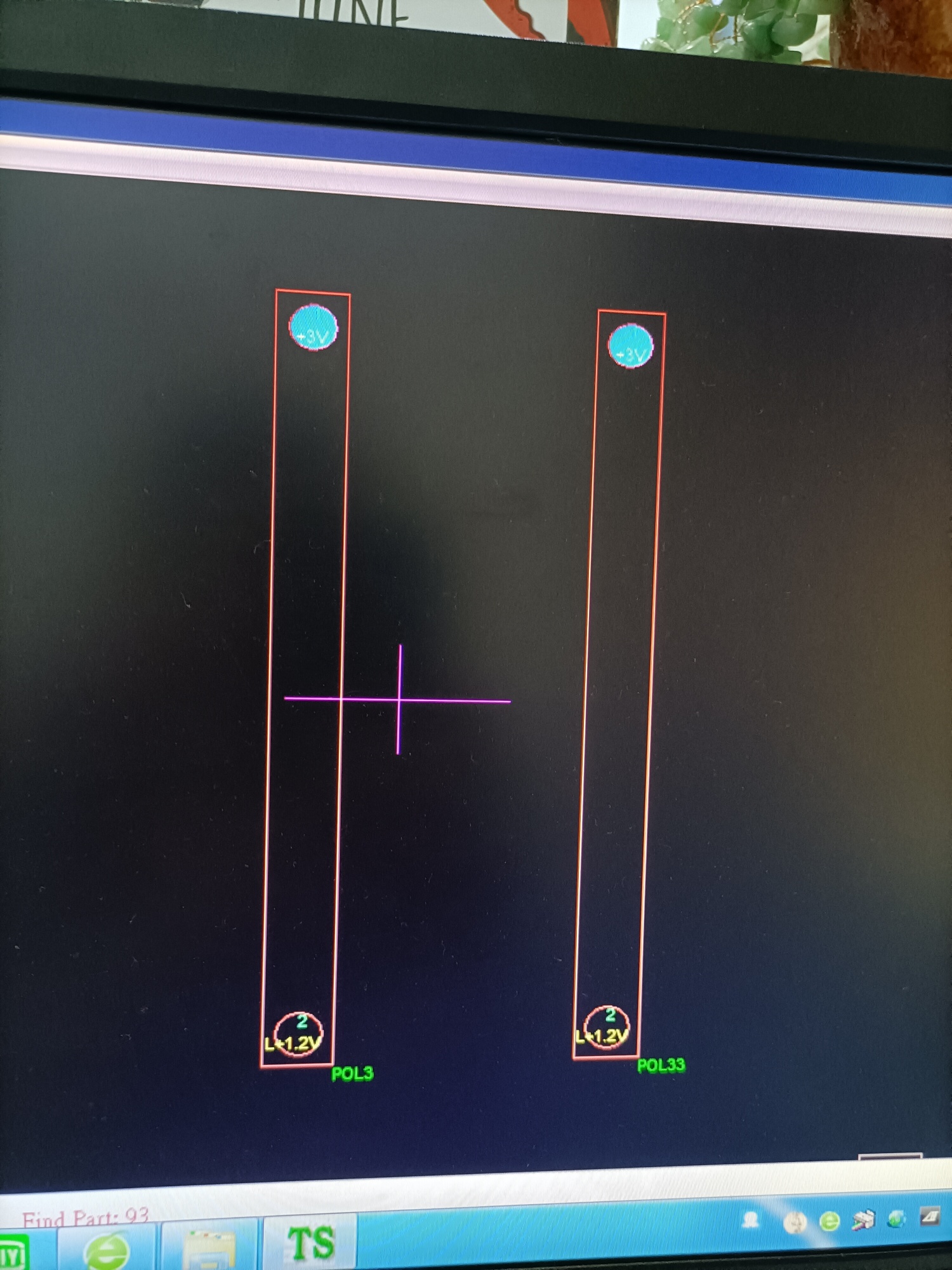

作者: lajidong    时间: 2021-6-22 21:16
你应该是被点位图误导了。你以为L+1.2V就应该是1.2V那就错了。正常的就是3.3V。
作者: 快鱼晨风    时间: 2021-6-22 21:28
那这个没有问题,是被点位图误导啦

电感
是的,5v也是正常的

作者: 22菌    时间: 2021-6-25 08:24
那个1.2V的意思是给1.2V的电源模块的主供电,不是说经过这个康铜丝电阻后它就是1.2V的电压
作者: bjhuawei    时间: 2021-6-25 11:40
是1.2V那就错了。正常的就是3.3V

穿心磁珠,有的大电流电路上就一导线套磁环。
作者: qhyxycq    时间: 2021-6-28 07:49
抗干扰的,坏了直接飞线
