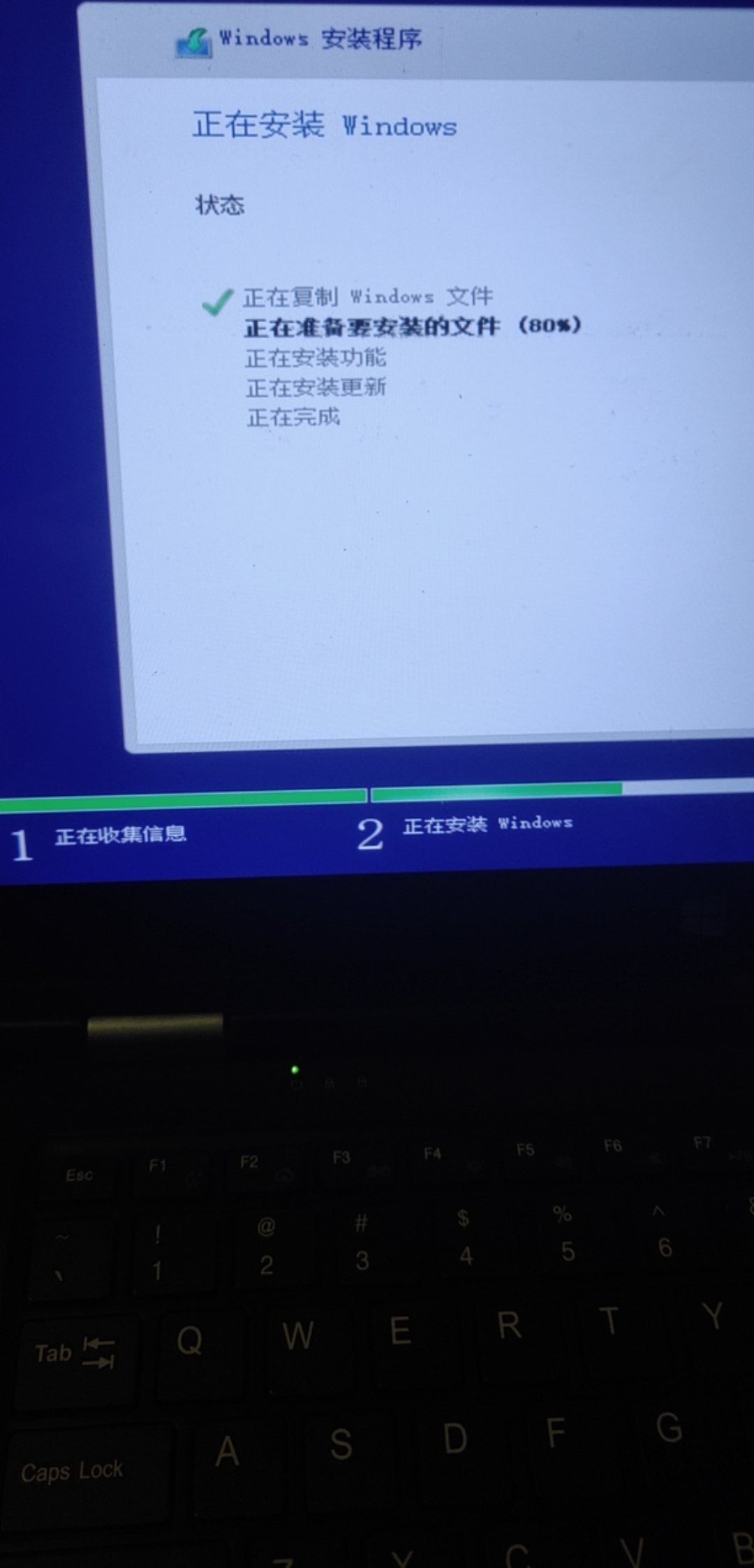

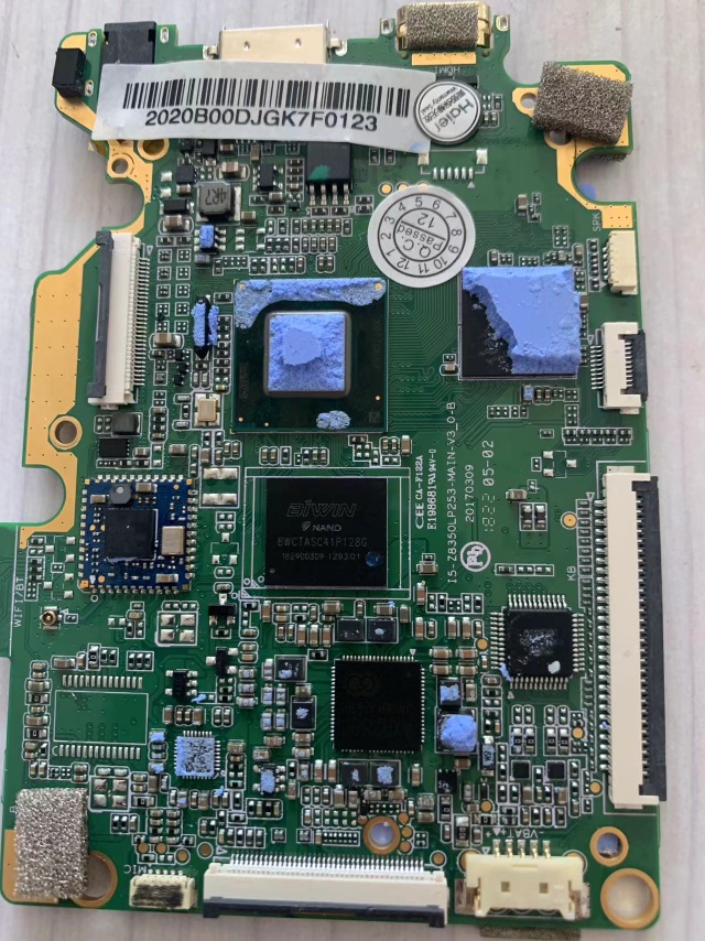

标题: 首发-海尔简爱S11板号15-Z8350LP253-MAIN-V3_0-B [打印本页]
作者: 飞越维修技术员    时间: 2021-6-22 19:49
标题: 首发-海尔简爱S11板号15-Z8350LP253-MAIN-V3_0-B
本帖最后由 天意wx 于 2021-6-22 20:29 编辑
好机备份海尔简爱S11板号15-Z8350LP253-MAIN-V3_0-B
好机备份海尔简爱S11板号15-Z8350LP253-MAIN-V3_0-B.BIN (2 MB, 下载次数: 164)
