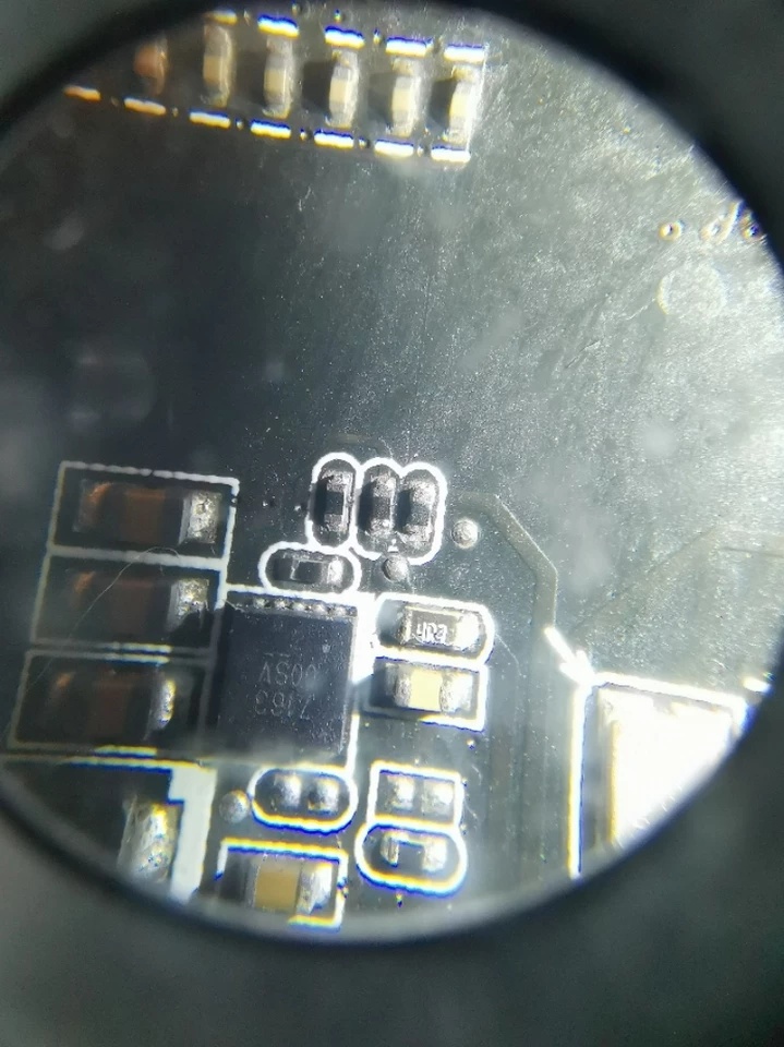

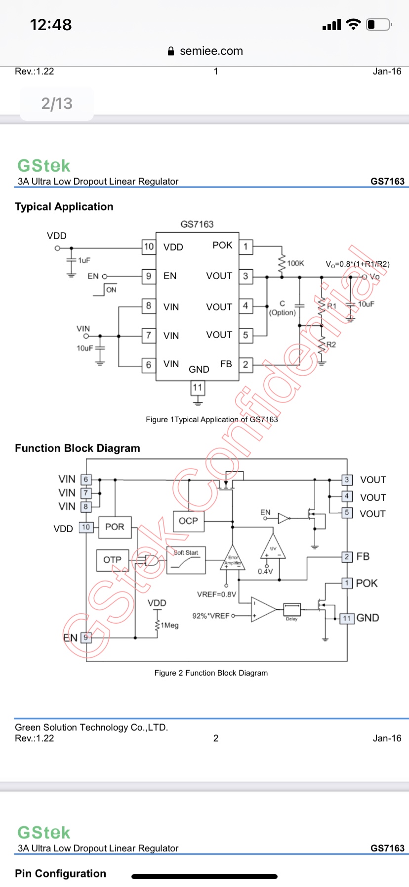

标题: 求图中7163芯片的pdf [打印本页]
作者: season179    时间: 2021-6-22 16:21
标题: 求图中7163芯片的pdf
求图中7163的pdf。显卡上用的,应该1.8v转换芯片。电路图或pdf都行,淘宝商家问过都没
作者: zzrjgzsy    时间: 2021-6-22 21:01
这个芯片的保密工作做的太好了,啥信息都没,可以看看有这芯片的机器的电路图或手绘。
作者: season179    时间: 2021-6-23 22:33
zzrjgzsy 发表于 2021-06-22 21:01
这个芯片的保密工作做的太好了,啥信息都没,可以看看有这芯片的机器的电路图或手绘。
电路图也没。显卡本来就没啥图纸。手绘没达到这水平
作者: season179    时间: 2021-6-24 16:37
顶一下,有没有大神可以指点下
作者: meohaimat01    时间: 2021-6-24 17:49
你看到的是它
gs7163.pdf
1.31 MB, 下载次数: 90, 下载积分: 下载分 -2 分, 下载 1 次
作者: season179    时间: 2021-6-25 16:33
meohaimat01 发表于 2021-6-24 17:49
你看到的是它
就是它了,感谢大神。
作者: 2428694280    时间: 2021-6-25 21:57
谢谢分享。。。
作者: liudi128    时间: 2021-6-27 19:26
大神一出手,就知有没有
作者: shqilei    时间: 2021-6-27 22:32
谢谢分享。。。
作者: fdgdsdsadsaf    时间: 2021-7-9 00:49
你要的资料  给加点分呗
作者: 快乐皮皮    时间: 2021-11-8 00:18
华硕750TI 显卡上面用的
