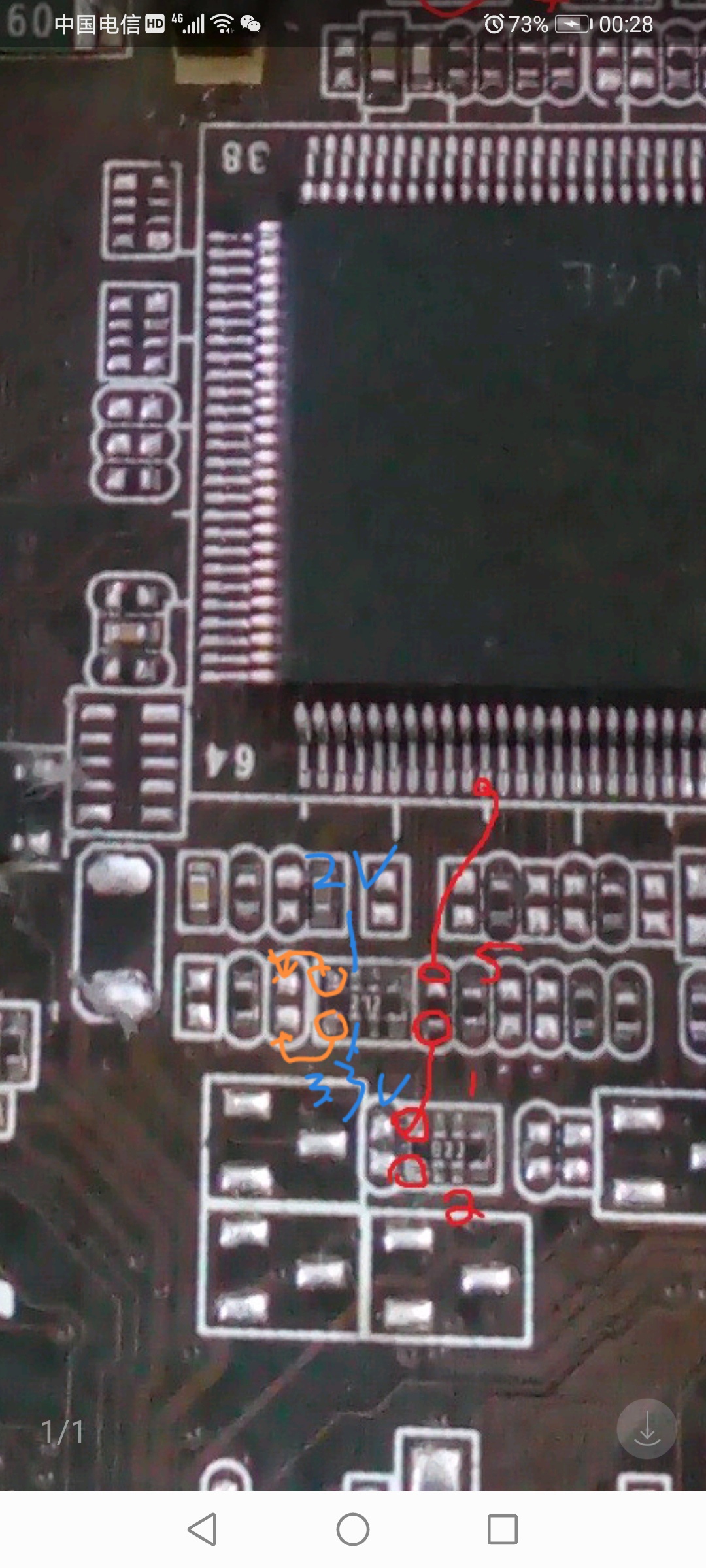

图中黄色地方,是不是跟左右两个点正好能飞线?知道的大侠请告诉我。另外rsmrst只有2v,不触发,不知道换io有没有用,拆了io还是2v。
