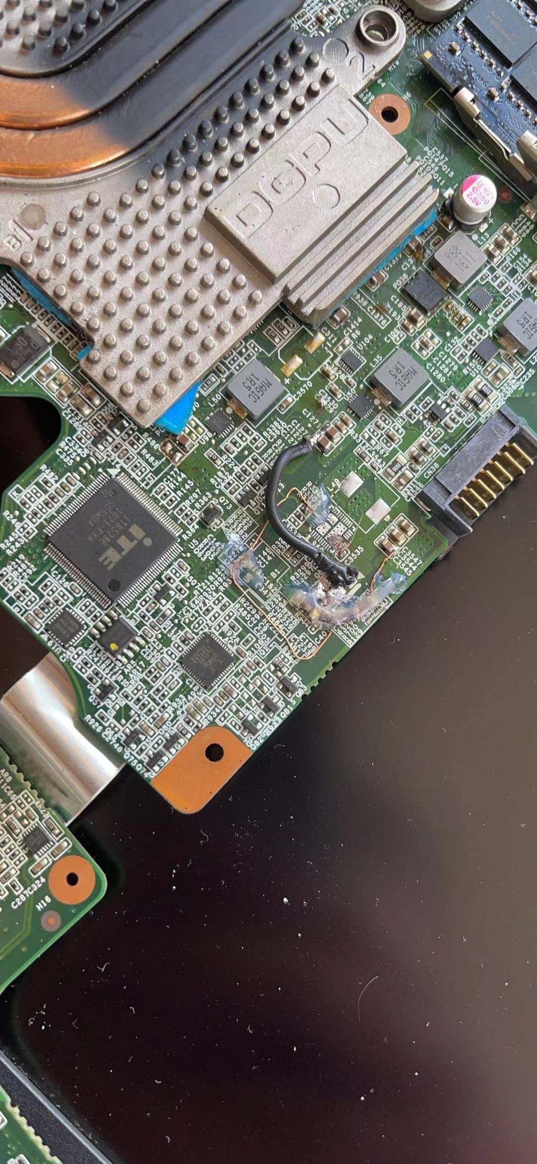

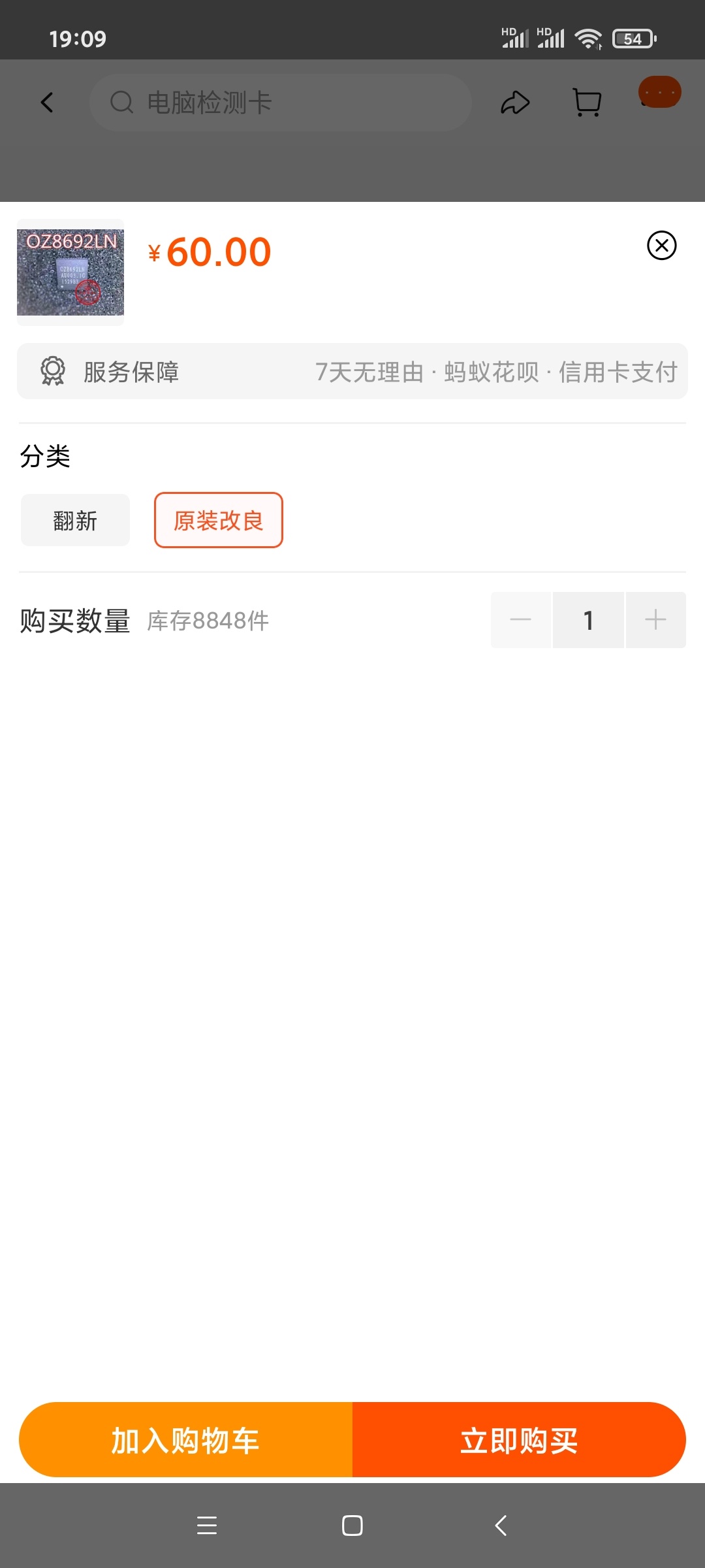

标题: OZ8692LN之通病 [打印本页]
作者: 蛮美维修    时间: 2021-6-21 23:22
标题: OZ8692LN之通病
OZ8692LN这个芯片贵呀!贵就算了,还买不到好货,前几天接了台,小电容短路(烧鸡都没烧出来,最后只能一个个拆),直接把充电芯片给干了,焊盘烧焦的,还好论坛有关于这个芯片的资料,只要36脚有个3v左右的电压就不会掉电,跟客户说了芯片的利弊后,同意了可以不用电池,直接B+电阻分了个3v到36脚,亮机。把成本风险降到最低,省下不少成本
作者: 18158771159    时间: 2021-6-21 23:24
现在芯片都涨价了
作者: hsgg    时间: 2021-6-22 08:38
可以不用分压电阻,不是37就是35和36直连就行
作者: 笔记本维修工    时间: 2021-6-22 10:23
只要客户同意,成本都省了。焊盘烧成那样,换新的也不一定行。
作者: 一招搞定    时间: 2021-6-22 10:34
不会吧 有这么贵吗
作者: 恋上【妳的床】    时间: 2021-6-22 11:09
这个芯片是贵,而且还都是打磨的
作者: weijianfu    时间: 2021-6-22 13:47
这个芯片我就中招一次了,买的时候50元,能开机了不充电
作者: redfish133    时间: 2021-6-22 15:29
                 这么贵了!
作者: chxj    时间: 2021-6-22 15:37
原来掉电跟这个控制脚有关,下次要多留意了
作者: 约定三生    时间: 2021-6-22 17:24
这个方案也不错,加上技术不错,学习了
作者: xunwiewang    时间: 2021-6-22 19:50
这个方案挺好,节约成本,改装技术挺好、加分,学习了,谢谢分享。
作者: cnpillar    时间: 2021-6-22 21:53
现在要节约成本
作者: tanglianqi    时间: 2021-6-22 22:05
我遇到的客户通常要用电池
作者: 傻瓜电脑    时间: 2021-6-22 22:14
还能充电吗
作者: 19108761038    时间: 2021-6-22 22:36
傻瓜电脑 发表于 2021-06-22 22:14
还能充电吗
牛掰,这玩意要是可以充电,笔记本都可以泡水里打游戏,
作者: sxd12    时间: 2021-6-23 16:52
有的改完各种奇怪故障
作者: suyajuncn    时间: 2021-6-25 17:45
改个充电  的小板
作者: 天宇科技    时间: 2021-6-25 18:03
这么贵?? 刷新了我对芯片的认识啊
作者: liupinganxinkej    时间: 2021-6-25 18:47
学习楼主的经验
作者: 黄祺益    时间: 2021-6-25 20:09
你这样改
有没有试过跑分是不是偏低
作者: 漫漫黄沙    时间: 2022-4-22 12:30
我试了,没好啊
作者: JET2D    时间: 2022-6-6 13:27
怎么接的分压电阻啊?多大阻值的?求教
