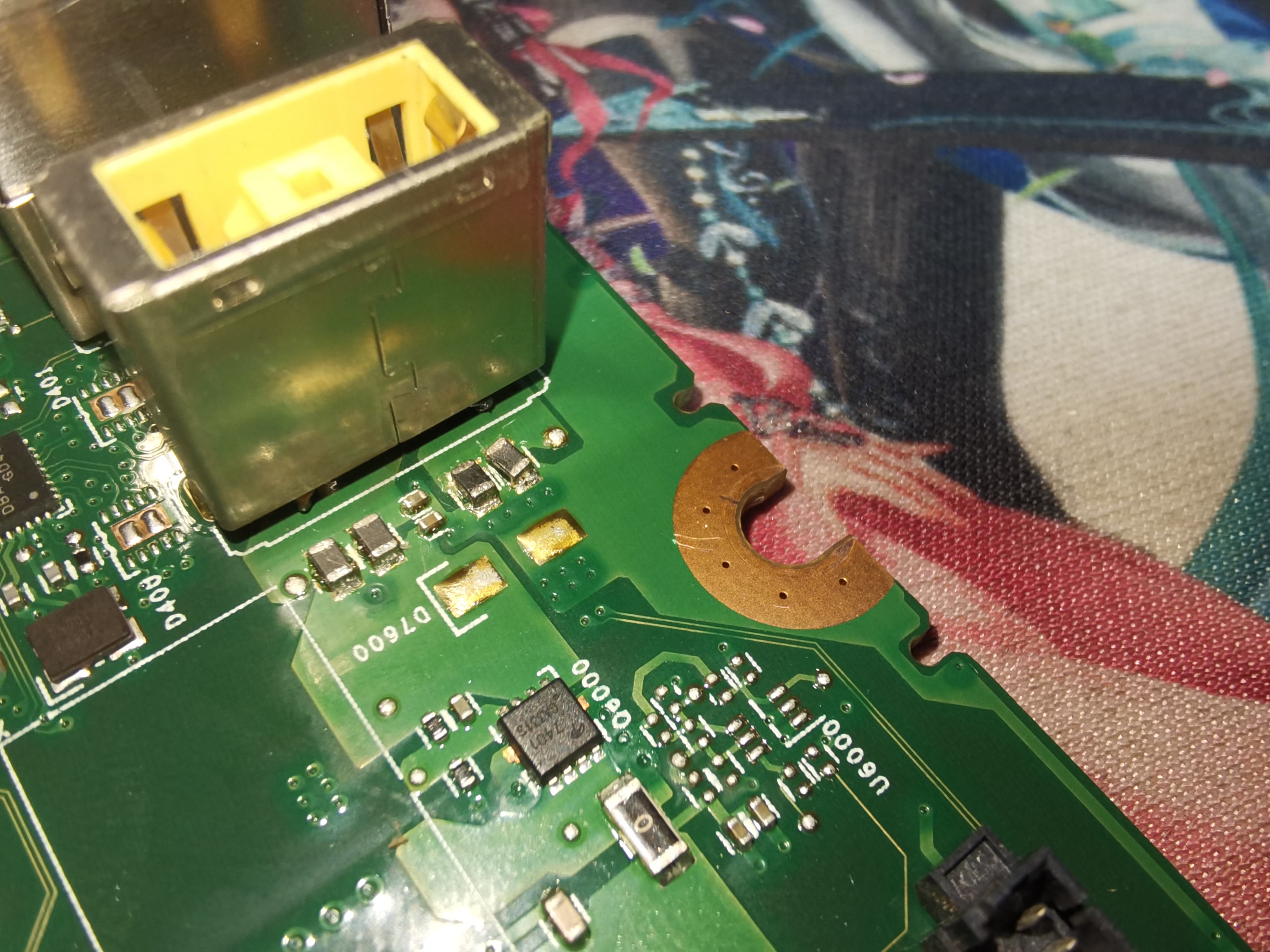

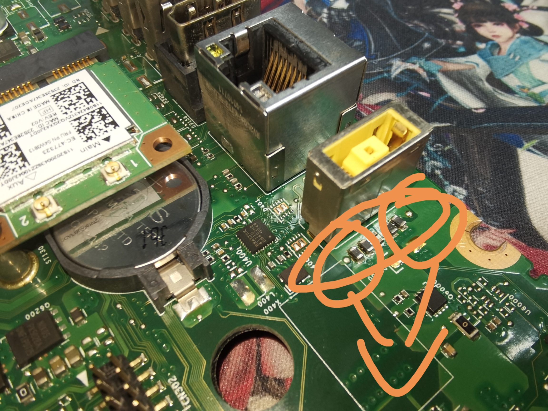

本人入行十多年,主板维修方面纯小白,通病查下好修,比如拔哪个电容,今收到联想c460大短,心想容易,论坛查一下午,无任何此板同故障贴子,请教如下一,图一中四例是电容还是电阻,阻值拆下和板上量几乎都是0欧姆!,小白请勿见笑,正准备报班学习

作者: zzrjgzsy    时间: 2021-6-21 23:39
从图来看像是三个贴片电感,一个电阻。
作者: luodin    时间: 2021-6-22 00:14
右边2个 吹下来了,又装上去了。第3个估计装倒了 ,所以是黑色的

作者: 一招搞定    时间: 2021-6-22 10:35
跟这三个没关系 肯定是后面有短路

作者: 有田的农夫    时间: 2021-6-23 14:05
电感,如果拆下来不是0欧只能证明它坏了

作者: 龙旭    时间: 2021-6-23 16:13
luodin 发表于 2021-06-21 22:59
这是贴片电感,没有它你20V进不来主板
用烧鸡大法马上找到位置

作者: korochi    时间: 2021-6-24 01:11
搞笑,电感当然阻值为0
作者: 不信邪丶小涛    时间: 2021-6-24 13:25
分明是贴片电感,阻值不为0就挂逼了
